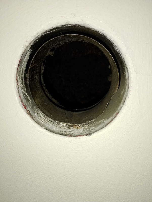

Beste klussers,
Sinds kort woon ik in een jaren 30 huis. Er zitten wat gaten in dak en muur die ik graag wil isoleren en afdichten, omdat ik vermoed dat er veel kou doorheen gaat komen in de winter. Hierover graag jullie advies.
Ten eerste dit gat:
Afbeeldingslocatie: https://tweakers.net/i/kNxu8lR_8b22oG5RLfGGJTSlFvw=/x800/filters:strip_icc():strip_exif()/f/image/XO9Wt09P9oC0A1mZid0zbXTX.jpg?f=fotoalbum_large
Het zit in het plafond op zolder (schuin dak), en je kijkt direct op de dakpannen. Aan de zijkanten zie je iets van isolatie, is dat PUR? Ik voel er ook een koude luchtstroom. Ik weet niet wat de oorspronkelijke functie was. Kan er een reden zijn om het open te laten? De zolder ventileert nu via roosters in de dakramen. Wat is de beste methode om het af te dichten? Pur spuiten en een plankje overheen?
Dan nog deze:
Afbeeldingslocatie: https://tweakers.net/i/5oWdynKJlSML4omPJzQy7Kv3urE=/x800/filters:strip_icc():strip_exif()/f/image/q5T4zHAcSd3tno8nscdWskkp.jpg?f=fotoalbum_large
Aan de buitenkant liggen hier ook dakpannen overheen. Misschien hoorde dit bij een oude cv ketel. Kan ik de buis verwijderen en het gat dichten?
Tot slot dit:
Afbeeldingslocatie: https://tweakers.net/i/0RG4CV7ihrMveVsIxRQ4MsR_5KA=/x800/filters:strip_icc():strip_exif()/f/image/Lz7eJ2ZkM93F892YsXvIheDM.jpg?f=fotoalbum_large
Dit zit in de muur van de eerste verdieping en komt uit op een rookkanaal wat niet meer in gebruik is. Aan de onderkant is het rookkanaal afgedicht, aan de bovenkant weet ik niet zeker. Toen we verhuisden, was dit afgedicht met een metalen kapje wat niet goed past en er vaak uitvalt. Ik zat te denken hier PUR in te spuiten, en dan iets van een vuller overheen te smeren, en er dan overheen te verven.

@Jan G
Wat zijn je lange termijn plannen? Want ik gok dat je dak niet super goed geïsoleerd is. Bij de eerste foto kijk je direct tegen de pannen aan. Het beste zou zijn om op termijn heel je dak opnieuw te isoleren en op te bouwen.
Met deze paar gaatjes zou ik mij niet zo druk maken hoe je dit isoleert. Zou bij PUR wegblijven omdat je dat in de toekomst minder makkelijk weg kan halen.
Zou wat steenwol halen, dat er netjes instoppen, plaatje erover en klaar.

Bedankt voor je advies! Het plan is inderdaad op termijn het dak helemaal aan te pakken (de pannen zijn ook bijna 100 jaar oud), hopelijk binnen 5 jaar.
Zou je steenwol ook aanraden om het gat in het rookkanaal te dichten? En dan bijvoorbeeld allesvuller eroverheen?

Wanneer je het dak toch aan gaat pakken dan kun je er nu net zo makkelijk (en goedkoop) wat oude kleren in stoppen, plaatje triplex eroverheen en klaar. Dan ben je voorlopig in ieder geval van het grootste warmteverlies (en tocht) af.

Vind zelf de optie steenwol denk ik het best in deze situatie. Je weet nooit wat er nog tegen gaat zitten voor je een renovatie doet, en muizen kunnen oude kleding wegvreten. Doe wel een mondkapje op wilde ik nog meegeven, bij een huis van die leeftijd is er wel eens asbest karton gebruikt in daken. Rondom oude CV of haard doorvoeren is er ook allerlei asbesthoudend materiaal gebruikt, van buizen tot koord tot platen met asbest ivm hitte wering. Wellicht allemaal niet aanwezig, maar omdat je gewoon niet goed in en rondom het gat kunt kijken zeg ik neem het zekere voor het onzekere, liever nu een mondkapje op dan over 30 jaar nare boodschappen in het ziekenhuis (en ja een simpel mondkapje is ook niet de beste filtering maar absoluut beter dan het aan je neusharen overlaten).

Bij de onderste fotozou ik een rondje van gips zagen een mm groeter in diameter dan het gat en dan met dun laagje vuller afsmeren, heb je iig een net plafond als je weer gaat schilderen

Inderdaad Steenwol er in en afdekken met een plaatje gips of hout. Niet gaan purren, wordt altijd een zooi, isoleert slechter en bij een vervolgklus zit het altijd in de weg. Met steenwol kan je altijd nog de buis of het gat gebruiken (je weet maar nooit, voor een netwerk kabel bijv :) ).
