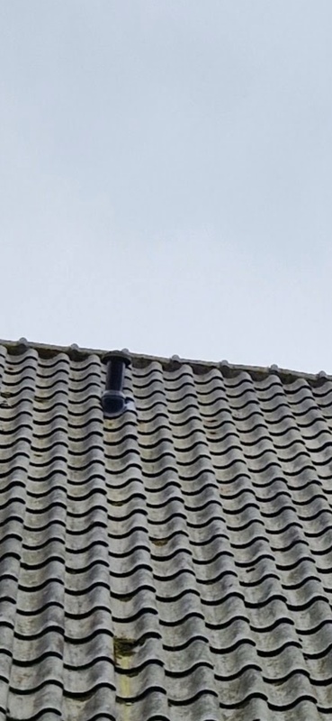

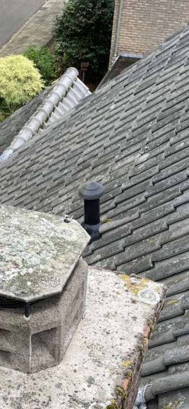

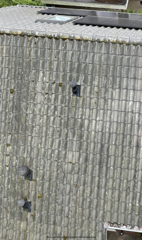

Bij harde regen, ook zonder veel wind, komt er wat regenwater in de ventilatie (Vent Axia) van ons washok op zolder.
Hierbij wat foto's van de situatie op het dak.
Wat zouden we kunnen doen om het regenwater tegen te houden?

op het dak klimmen en kijken wat er niet goed zit en dat oplossen. normaal is zoiets waterdicht

Jep, het dak op.
Kan zo maar zijn dat het plastic een scheurtje heeft. Ik noem maar wat.

Dit is zo aan de hand van een aantal foto's niet te beantwoorden. Er zal iemand het dak op moeten om te kijken wat er aan de hand is.

Had ik ook. Was de plastic pijp losgescheurd van het lood. Heb ik met kit (weet niet meer welke) gevuld.

Komt het water door de buis naar binnen of langs de buis?
Met vent-axia bedoel je dan een badkamer ventilatortje of een MV unit?
Als het een WTW unit o.i.d. is kan het bijvoorbeeld ook condens zijn vandaar die vraag.
