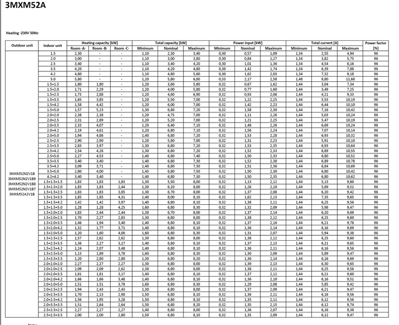

Ik probeer de combinatietabel van Daikin voor een multi-split goed te begrijpen.
Bijvoorbeeld voor de 3MXM52A in verwarmingsmodus. Mijn configuratie is 2,0 + 2,5 + 4,2 kW.
Afbeeldingslocatie: https://tweakers.net/i/KkWxNpFgfr2CWQpVUqiPgv3Emzc=/800x/filters:strip_exif()/f/image/yhcDZdjyR3paeVJDsRgo4IJb.png?f=fotoalbum_large
Maar wat gebeurt er als ik op een bepaald moment alleen de 2,0 kW binnenunit gebruik en de andere twee binnenunits uit staan?
Moet ik dan kijken naar de rij voor alleen de 2,0 kW binnenunit, wat zou betekenen dat het minimale verwarmingsvermogen 1,1 kW is?
Of moet ik nog steeds kijken naar de combinatie 2,0 + 2,5 + 4,2 kW, waarbij het minimale vermogen 1,5 kW is?
