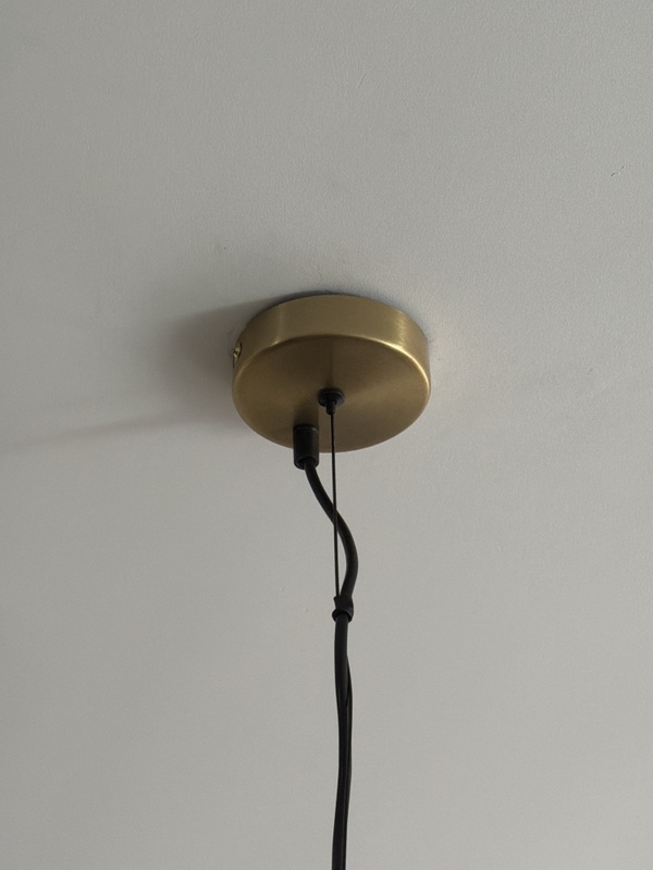

Hallo Klussers, ik ben recents verhuisd en tijdens het ophangen van een van mijn lampen zag ik dat er een M4 schroef in de centraaldoos vast zit. Hoe kan ik die het beste verwijderen zonder de doos teveel te beschadigen? Of kan ik mogelijk mijn lamp ophangen zonder de schroef te gebruiken? De andere m4 schroef is wel in een goede staat.
Afbeeldingslocatie: https://tweakers.net/i/cqrYH7X76WyO8ZwW5lk0GLDgmZM=/x800/filters:strip_icc():strip_exif()/f/image/ojNqHIFZjQavvYyYr4NWjl5g.jpg?f=fotoalbum_large
Afbeeldingslocatie: https://tweakers.net/i/MA7y8u1hDEGNY3Ksiq0gk_hGUyU=/x800/filters:strip_icc():strip_exif()/f/image/r193GGAxCHt9FgpfxOg6l1xh.jpg?f=fotoalbum_large
bedankt alvast!
Edit: foto’s :)

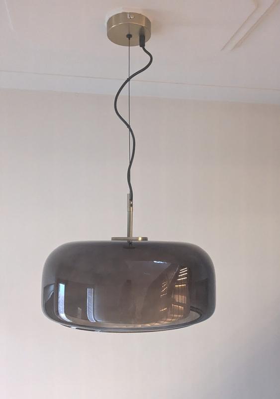

Afbeeldingslocatie: https://tweakers.net/i/mMiJaTaDpmsvU824fXVariH_WvM=/x800/filters:strip_icc():strip_exif()/f/image/f2JUE0BqzBgMkTWVS40J9Vw0.jpg?f=fotoalbum_large bedankt iedereen, uiteindelijk is het gelukt met een klein gaatje naast de centraaldoos!
Nogmaals iedereen bedankt voor de ideeën en tips! ❤️
