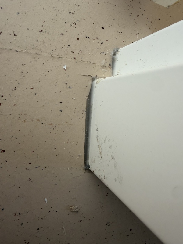

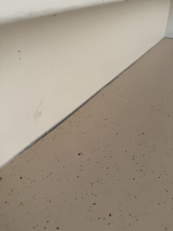

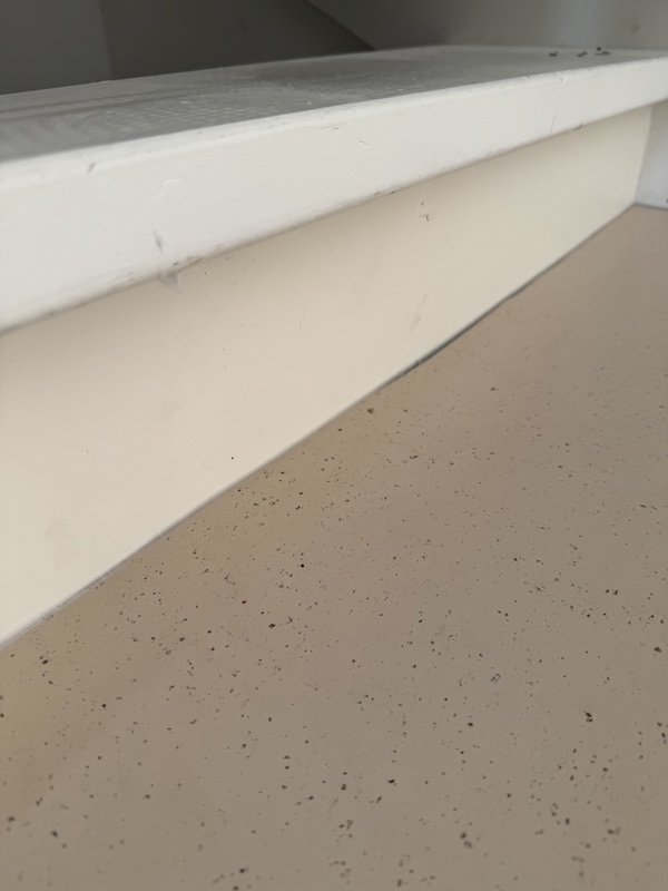

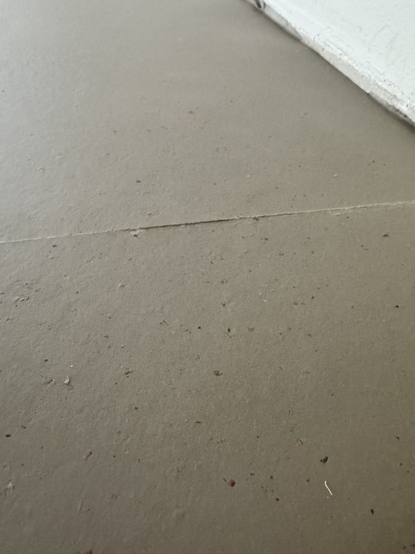

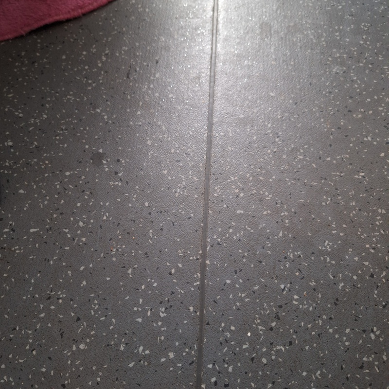

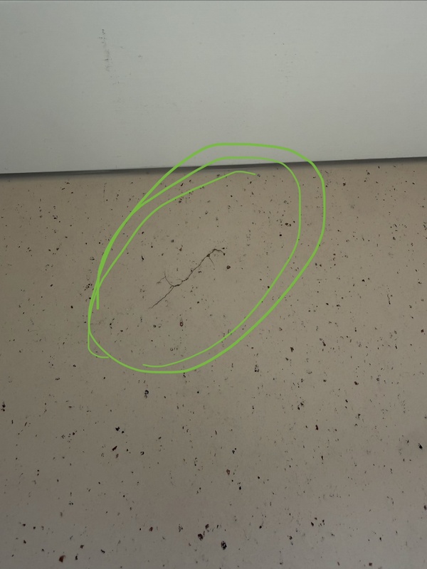

Mijn vraag

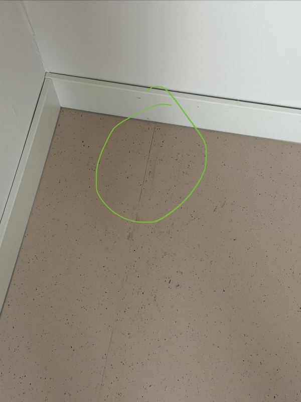

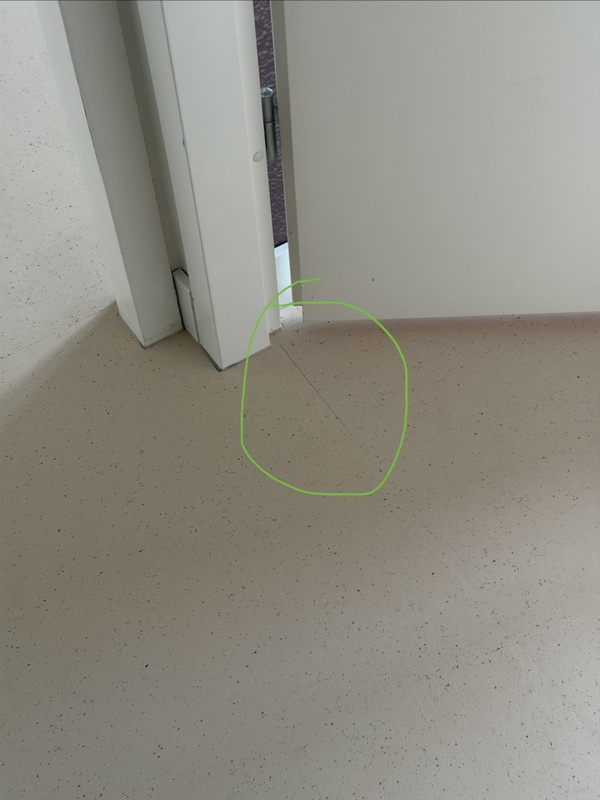

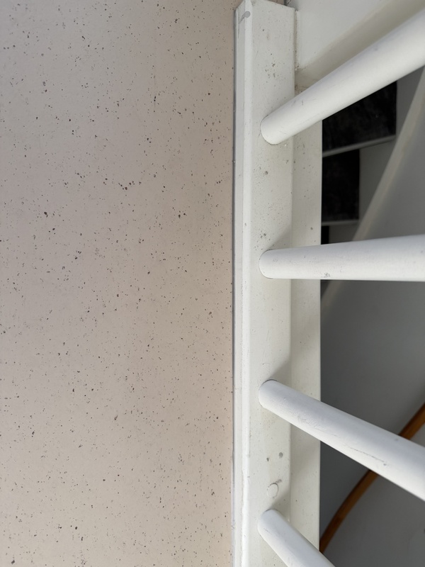

Ik heb zojuist een marmoleum vloer opgeleverd gekregen (nog niet betaald).. echter ben ik erg benieuwd of iemand iets kan zeggen over de “opleverstaat”
Er is niet heel veel te vinden op internet over dit product - anders dan dat dit onacceptabel zou moeten zijn? Voor ik een wat strengere toon richting het vloeren bedrijf geef zou ik graag wat bevestiging willen :)
Met name de naden (die kunnen nog gelast worden.. maar zou niet nodig moeten zijn) - maar ook een scheur? - en op veel plekken bij de sponningen is meer gesneden dan nodig waardoor de vloer niet strak er tegenaan ligt (en dus meer kit is gebruikt als opvulling?
Benieuwd naar jullie ervaringen
Afbeeldingslocatie: https://tweakers.net/i/vq5V7qK4d73rXAIFYAKs5SpyoiE=/x800/filters:strip_icc():strip_exif()/f/image/8SdJUdj0sQyzyaXGjSOKm1zg.jpg?f=fotoalbum_large
Afbeeldingslocatie: https://tweakers.net/i/3iIdYUgq5Lye_VgM6pLkMn5HfDs=/x800/filters:strip_icc():strip_exif()/f/image/SxoxThQ6DjPHBfPhNQFaBZaW.jpg?f=fotoalbum_large
Afbeeldingslocatie: https://tweakers.net/i/e3JP3vJA8hfbRxfckSABzlHXjCE=/x800/filters:strip_icc():strip_exif()/f/image/fy0LMbcFmpUYQf8gy2eGCTOU.jpg?f=fotoalbum_large
Afbeeldingslocatie: https://tweakers.net/i/-XMBVFrUm_6gNJs-edDG8RzI_L4=/x800/filters:strip_icc():strip_exif()/f/image/ONIt5O33e8N04RdBNVm9Vbrv.jpg?f=fotoalbum_large
Zie hier wat foto’s
  • No Hands
  • Laatst online: 19:42
nee
nee
nee
nee,
dat hoort allemaal niet. met een lichte kleur zal het vast lastiger zijn maar als het goed gelegaliseerd is leggen ze de banen zo strak tegen elkaar aan. alternatief is die las maar dan heb je dus een streep in 1 kleur. Die scheur snap je zelf ook wel denk, duim eronder gehad bij het verplaatsen en je drukt er doorheen. Dat kunnen ze wel weer goed repareren overigens.

Op basis van de foto's lijkt me dit werk niet door ervaren vaklieden gedaan maar hangt ook af wat je hebt afgesproken qua afwerking.
Wij hebben op gehele verdiepingsvloer in het verleden voor marmoleum gekozen. Alle naden zijn standaard gelast door de firma omdat ze aangaven dat als je de vloer nat dweilt of in er een beschermlaag op aanbrengt (ook nat), dat er dan geen vocht onder het marmoleum komt. Dat wil je nl niet. Siliconen kit rondom bij de plinten om te voorkomen dat daar het vocht onder het marmoleum kruipt. Ja, het lassen gebeurt in een andere kleur, maar heel blij dat ze ons daar op hebben gewezen en dat dit standaard was bij hun oplevering.

No Hands schreef op donderdag 20 augustus 2026 @ 12:55:
nee
nee
nee
nee,
thanks voor je respons! - hmm dit klinkt als mooi klote..
wij zitten een week in een hotel vanwege deze verbouwing (zijn de slaapkamers..) en dit helpt niet mee.
Hij komt straks kijken en gaf aan dat hij de naden kon sluiten met een soort opvulsel - de scheuren kan hij ook repareren en indien dat niet voldoende is kan hij nieuw materiaal bestellen en de banen opnieuw leggen.
Twijfel alleen wel over de werkwijze.. en of ik er goed aan doe dit weer door hem te laten doen. Heb overigens nog geen factuur gezien/betaald dus dat is dan weer gunstig.
De "scheef" gesneden stukken - als ik dit ook niet accepteer dan moet hij denk zo een 90% opnieuw doen.. en zijn we dus niks opgeschoten :-(

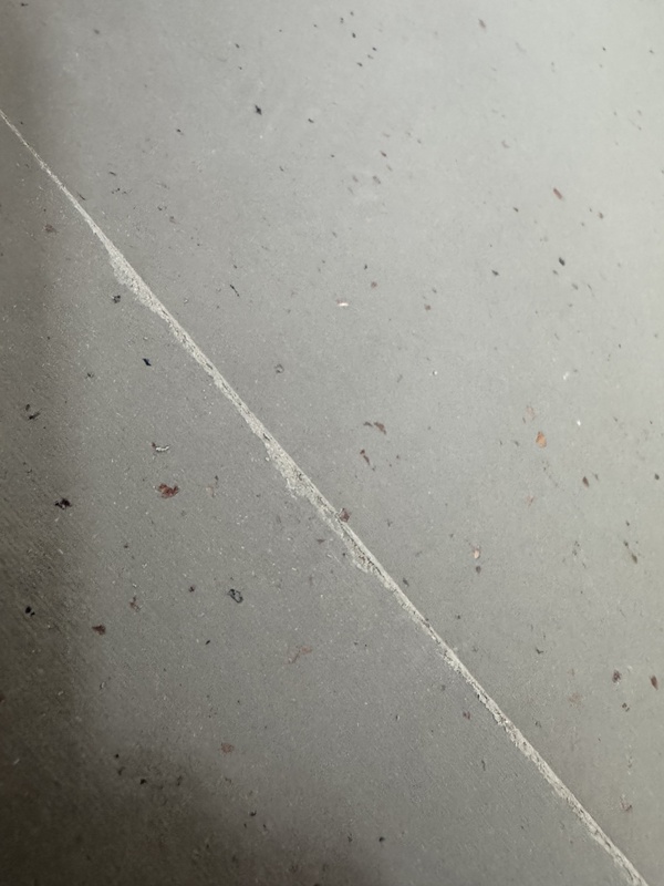

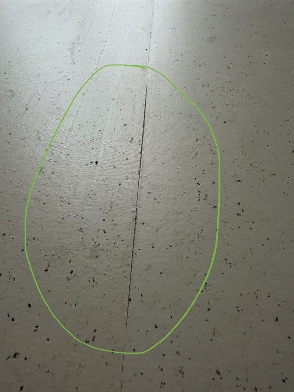

Hoe meer ik er naar kijk hoe meer “fouten” ik zie..

Is niet door ervaren vaklieden gelegd. Zelfs de kit bij het kozijn zit er niet mooi in. En had dat niet een kit op kleur moeten zijn?
  • DukeBox
Dit ziet er meer uit alsof een niet serieuze onderbetaalde stageloper voor het eerst een klus heeft toegewezen.

Nee, dit is zeker niet in orde.
Maar kijkende naar foto 3, heb je de afwerking van de wanden wel geaccepteerd? Die zien er in combinatie met de plint nog erger uit.

Bij de eerste foto zie je eigenlijk al dat er geen aandacht aan is besteed... Gewoon kit erop knallen terwijl dat ene reepje scheef zit.
Had dan op zijn minst dat reepje weggesneden of juist even vastgezet.
Daarnaast vind ik de kleur kit ook heel slecht gekozen als je zo ruim snijdt. Het blijft allemaal handwerk, en heb het idee dat men over het algmeen op tweakers een onrealistische perfectie verwacht. Maar dit zou ik zelf ook niet accepteren als ik het had uitbesteed. Beetje het idee dat dit het resultaat is als je het zelf zou doen als je handig bent maar geen specialist...
EDIT: nog even naar de wanden gekeken. Zitten die plinten nou zo los geplakt(niet ff lekker aangeduwd), of zijn de wanden zo ongelijk gestuct? Ik ben bang alle twee? Om dit toonbaar te maken moet je dus aan de bovenkant gaan kitten met acrylaatkit, wat ook betekent dat je de plinten moet verven. Heel vaak zie je bij mensen dat het na 2 jaar smerig eruit ziet omdat de kit niet is gelakt.

FabianGTI schreef op donderdag 20 augustus 2026 @ 13:34:
Meeste kamers moet ik opnieuw behangen ;) en waar nodig verven - er is zelfs een nieuw muur geplaatst (niet op de foto) maar is buiten scope voor de vloerenmeneer in kwestie

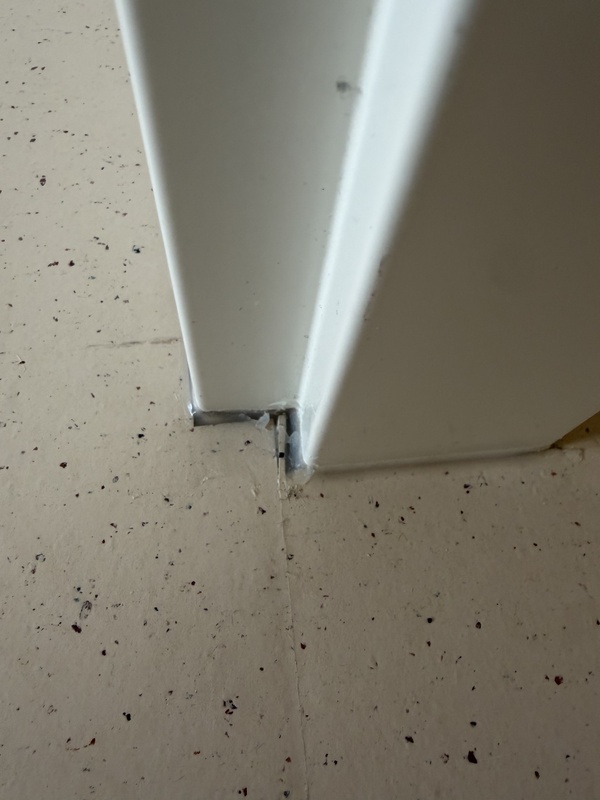

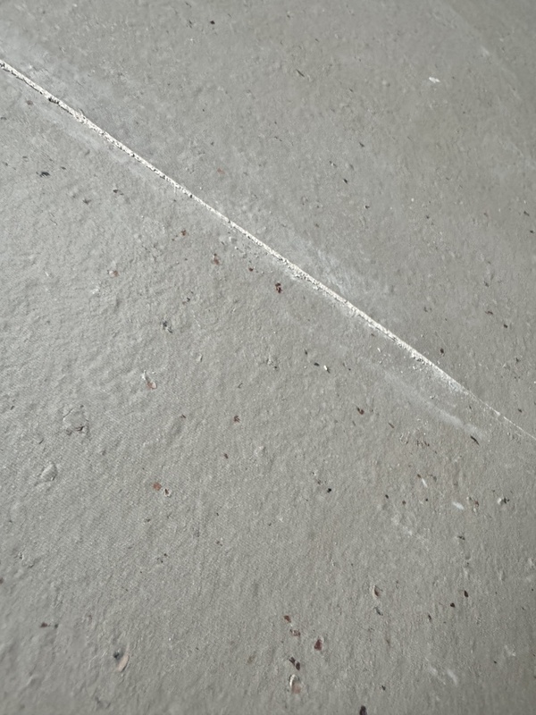

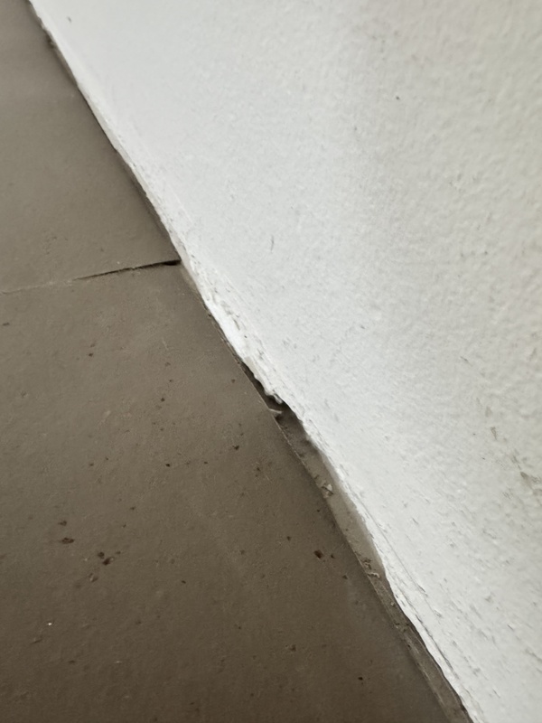

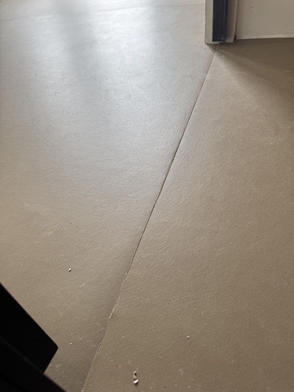

Gisteren is er ook bij ons marmoleum gelegd door een erkend bedrijf. We hebben dit op 3 verdiepingen laten doen.

Ik heb nog geen foto’s gemaakt van de naden, maar daar zitten ook kieren tussen en verschil in hoogtes

Wordt het niet afgelast zoals het hoort?

Dit is prutswerk. Naast een stevig gesprek met de vloerenlegger zou ik dit melden bij de fabrikant. Als de vloerenlegger een erkenning heeft moet deze onmiddellijk ingetrokken worden.

dat 'hoort' niet meer. Zolang je er geen emmer water overheen gooit kan het zonder die las en dan ziet het er, mits vakkundig gelegd, strakker uit.

Wij hebben na wat heen en weer geneuzel uiteindelijk gestuurd op een korting (in reparatie geloofde ik niet.. en opnieuw laten doen was geen optie vanwege onze verdere planning in het huis (dan moet ik allemaal andere aannemers afbellen/verschuiven..)
we hebben uiteindelijk egaliseren + slopen betaald en 200 euro voor de vloer (uit coulance vanuit ons). Dit is geaccepteerd.. met het restant gaan wij de naden laten lassen (wat dus niet nodig was geweest als het kundig gelegd was...) - kit ga ik zelf vervangen door kit op kleur - en de scheuren ga ik laten repareren zodat de vloer igg waterdicht is. Dan is de vloer niet perfect... maar echt een andere keus (lees opnieuw) was echt onbegonnen werk..
