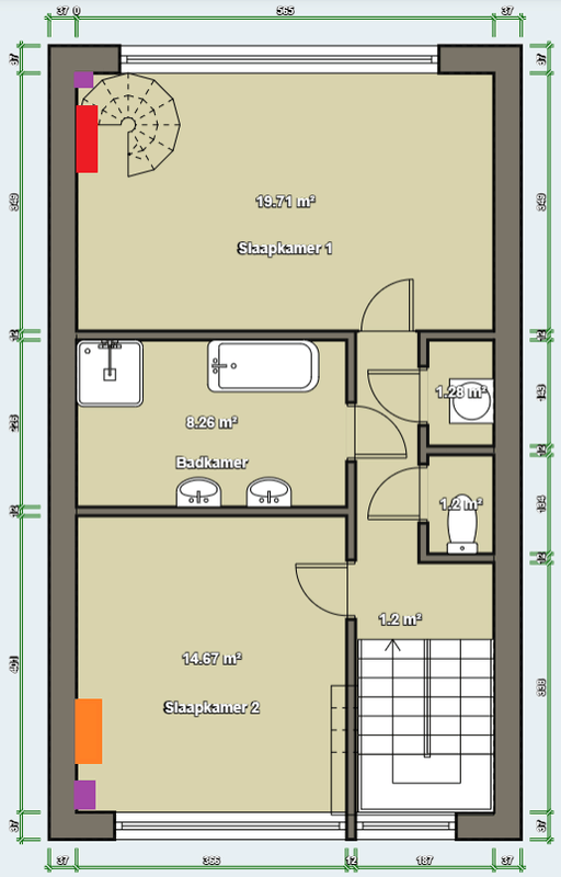

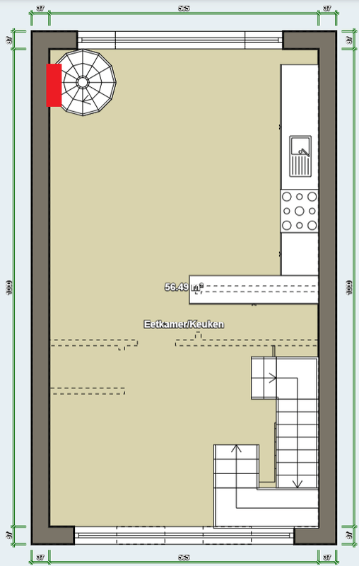

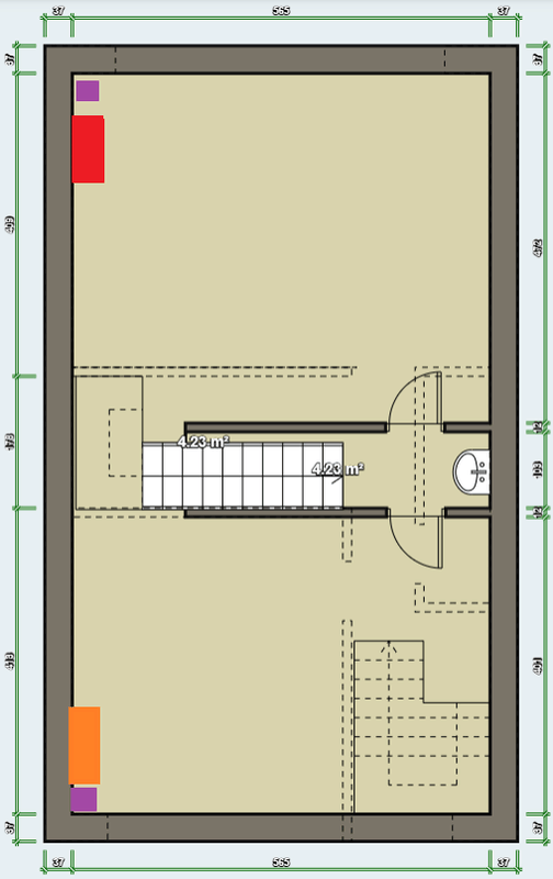

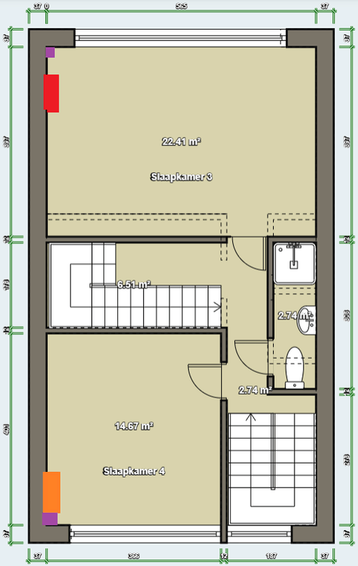

In mijn A+ rijtjeswoning uit 2009 wil ik graag een lucht/lucht warmtepomp toevoegen. Deze wil ik gaan gebruiken om te koelen en om te verwarmen. Nu heb ik wat input nodig voor de dimensionering en configuratie. De vragen in het kort;
  • 1. Zijn de voorgestelde units niet te zwaar of te licht? In de keuken heb ik direct onder de unit een wenteltrap naar beneden.
  • 2. Gaat de installatie met de leidingen aan de binnenkant werken qua dakdoorvoer en ruimte?
Daarnaast twijfel ik nog over een eenvoudigere of een uitgebreidere setup.
In eerste instantie dacht ik aan een grote multisplit met 5 binnenunits. Nu overwegen we ook een multisplit met 3 binnenunits. Of twee multisplits met in totaal 5 binnenunits. Rood is de voorgestelde plek van de buiten/binnenunit en paars het leidingpakket. Plattegrond is klikbaar :)
Dakterras3e verdieping2e verdieping1e verdieping
Afbeeldingslocatie: https://tweakers.net/i/dyslXHaBibX6Ap7vkiL7ZlwmRfo=/x800/filters:strip_exif()/f/image/iHq9AmyFueXRvq6XklHH17hx.png?f=fotoalbum_large
Afbeeldingslocatie: https://tweakers.net/i/FQHC5_5r3LB8av2oZEfYjD14v_Q=/x800/filters:strip_exif()/f/image/oh9j7A3XVpKcKQMebsLD5rzB.png?f=fotoalbum_large
Afbeeldingslocatie: https://tweakers.net/i/eHz_Bv7GHcuOuDxLAcRn59jJ2OI=/x800/filters:strip_exif()/f/image/5gOSAY52ui7NlgVsNAJgBRlv.png?f=fotoalbum_large
Afbeeldingslocatie: https://tweakers.net/i/S42sQNbbCtQU7OKcj2qBLxorSmo=/x800/filters:strip_exif()/f/image/5p33sdDCqjRpU0wjE2OWHoHu.png?f=fotoalbum_large
Nu heb ik 2 scenario's en eventueel een 3e. Ik wil graag gebruik maken van MHI gezien deze goede ervaringen op het forum opleveren voor vergelijkbare scenario's. Ze kunnen ook vrij ver terugmoduleren.
  • MHI SCM71-ZS (~7,5kW) op het dak, SRK25-ZS in slaapkamer 3 (op de 3e verdieping), SRK20-ZS in slaapkamer 1 en in de keuken een SRK50-ZS.
  • Optioneel op de oranje plekken een MHI SCM30-ZS en binnen een SRK20-ZS in slaapkamer 2 en 4.
Het leidingpakket wil ik dan in een hoek van de kamers naar beneden voeren. Ik twijfel of ik óf 2 kleinere buitenunits moet kiezen of toch beter één hele grote (bv een SCM100-ZS van 10kW). En of mijn plan wat het leidingpakket betreft ook realistisch is. Via de buitengevel de leidingen voeren wordt namelijk denk ik vrij duur, ik heb de ruimte binnen (de gordijnen hangen er voor). En ik vind het ook niet mooi aan de buitenkant.
Dan nog installatie. Ik dacht eigenlijk om de units op Aircovivo te bestellen en dan een installateur te zoeken en te vergelijken op precies de installatie zoals ik in mijn hoofd heb. Ik zie namelijk vrij veel installaties langskomen hier met onjuiste dimensies, en dat voorkom ik liever :)

Units zijn waarschijnlijk veel te zwaar. 10kW buitenunit heb je ook niet nodig... Het is met 72dB(A) bronvermogen ook gewoon een lawaaibak waar je eng van wordt.
Ik zou verdieping 1 niet met 1 unit in de hoek willen doen.
Kies 2 lichte buitenunits... 4+5kW is meer dan genoeg... En die zijn ook 10dB(A) stiller te vinden... dat is niet te negeren.

De koelcapaciteit heb ik als volgt berekend.
https://www.nefit-bosch.n...koelcapaciteit-berekenen/
Slaapkamer 3 is 22 m2, plafondhoogte 3 meter. Dan kom ik op 66 kuub uit. Dat keer 40 (betreft namelijk een slaapkamer met plat dak en veel ramen conform advies van de link) en dat is 2,4kW. Ik zou inderdaad ook die kunnen inwisselen voor een 2,0. Slaapkamer 1 is 20m2*3*30 = 1,8kW. Ook hier zou ik bijvoorbeeld ook een 1.5kW kunnen ophangen. Keuken is 56*3*30=5040 -> 5kW. En daar wil ik liever niet te kort capaciteit gezien er een open trap direct onder de unit is en aan de andere kant ook nog een trappenhuis waardoor kou en warmte wat zullen vervliegen. Spreiding is inderdaad wel een aandachtspunt. Hier heb ik eigenlijk geen oplossing voor anders dan ook aan de andere kant een unit op te hangen, maar die hangt dan ook in een hoek.
Vermoedelijk zullen met name slaapkamer 3 en de keuken tegelijk aan staan. Als ik dan voor een 5kW buitenunit kies is er wellicht sprake van een tekort aan capaciteit.
Wat betreft geluid, scoren bijna al die buitenunits hetzelfde met 53 dB(a) sound pressure bij verwarmen. Een vergelijkbare Daikin MXM68 lijkt inderdaad 48 dB(a) te scoren. De moeite om voor het geluid voor een ander systeem te gaan? Ik wist niet dat die MHI units notoir luid waren.

Misschien dat ik dan gewoon moet gaan voor een oplossing met 2kW per verdieping binnen aan één van de twee gevels eerst maar eens. En als ik dan tevreden ben met 2kW aan de andere gevel per verdieping zodat volledige verwarming mogelijk is.
