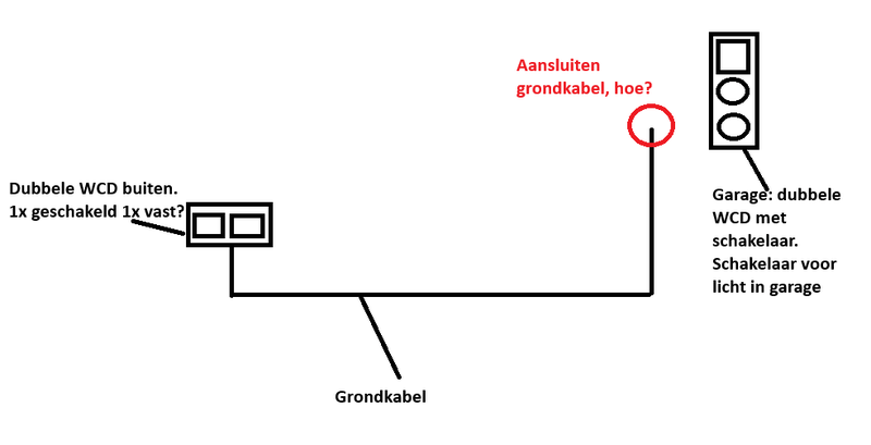

Hi,
Ik heb een grondkabel gelegd vanuit de garage naar de voortuin. Nu wil ik die bij de voortuin laten uitkomen op een dubbele WCD. Die dubbele WCD wil ik deels geschakeld hebben.
Vragen:
- kan dat deels schakelen met één grondkabel?
- is de grondkabel direct aan te sluiten op de WCD of moet daar nog een lasdoos tussen met daarna een flexibelere buis?
In de garage heb ik nu een stroompunt; dubbele WCD met schakelaar. De schakelaar is voor het licht van de garage zelf.
Vragen:
- hier zal een lasdoos moeten komen, om vervolgens via een flexibelere buis een stekker erop te monteren neem ik aan?
- als er geschakeld kan worden, hoe moet ik dat in de garage verder verwerken? In de lasdoos zou een module van klik-aan-klik-uit schakelaar kunnen die dat dan regelt?
In de bijlage een illustratie. Alvast bedankt voor jullie tips!Afbeeldingslocatie: https://tweakers.net/i/OWfM4ra2oluNXM1sBq6Q2iZ6R4s=/800x/filters:strip_exif()/f/image/4J36uJzmpLBWnqBhpmDmGdJE.png?f=fotoalbum_large

Ja dat kan,
Je hebt 3 aderige grondkabel nodig.
Het geschakelde stopcontact voorzie je met de zwarte ader van geschakelde (L) stroom via de shelly.
Het andere stopcontact voorzie je met de bruine ader van continue (L) stroom.
Beide stopcontacten moeten verbonden worden met de blauwe ader (N).
De litze onder de staalomvlechting is de aarde.
Linkje
De verbindingen tussen een lasdoos en schakelaar kan je gewoon met YMVK kabel doen.
(Grijze kabel zonder staalomvlechting)
Als je het netjes vind kun je de kabels op de muur in kunststof buizen monteren.

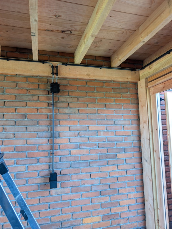

Zelf doe ik dat meestal zo:
Afbeeldingslocatie: https://tweakers.net/i/-rt7rYzA16mSfiyy7OCxmXcjfDI=/x800/filters:strip_icc():strip_exif()/f/image/oYN8ncBDUG7cSwdaPQZwmccY.jpg?f=fotoalbum_large

AceKing schreef op woensdag 19 augustus 2026 @ 14:22:
Dat ligt er aan welke grondkabel je hebt gelegd en hoeveel aders deze heeft.
Die kun je direct aansluiten op de WCD.
Sluit dit soort vaste installatie gewoon vast aan op een lasdoos, niet gaan klooien met een stekker.
Dat zou kunnen. Je kunt natuurlijk ook een conventionele schakelaar monteren, of een andere "smart" oplossing dan klikaanklikuit gebruiken.

Xander schreef op woensdag 19 augustus 2026 @ 23:37:
Grondkabel gebruikt wel een aardlitze. Die is vaak niet te gebruiken in een WCD. Hou dan wel rekening met extra ruimte voor een WAGO-klem.
