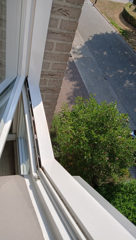

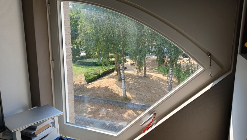

We willen ons zolderraam ook voorzien van een hor, maar deze heeft een bijzondere vorm: het is een soort taartpunt met het korte deel van de punt een vierkant.
De linker en onderzijde zijn recht (li: 110 cm, onder: 56cm), de rechterzijde loopt 45 graden schuin naar buiten (lengte: 92 cm), en de bovenkant is een boog (effectief 130 cm). Zie ook de foto's onderaan de post.
Het kozijn is van hout dus dat geeft mogelijkheden maar ik wil de verf liefst niet beschadigen. Verder zit er geen metaal oid om met magneten te kunnen werken. Een klemhor zou eventueel wel kunnen werken.
Ik vrees dat ik zelf iets moet maken en passend moet maken, andere bedrijven wagen zich hier niet echt aan. Ik heb al enkele vragen gesteld bij bedrijven die 'maatwerk horren' maken, maar die geven aan dat dit wel een heel vreemde vorm is :)
Ik ben benieuwd of iemand nog een origineel idee heeft voor de matig handige doe-het-zelver ;)

  • LoneGunman
Leuk raam :)
Opties zijn bijvoorbeeld een inzethor (laten) maken, alleen wat je al aangeeft is dat veel bedrijven dit niet willen/kunnen. Voor deze vorm heb je ook wel wat creativiteit nodig qua materiaal. De quick&dirty oplossing: een 'kniphor' met klittenband in de kozijnrand. Dit zit geplakt. Als het tijdelijk is kun je dit prima gebruiken en dit soort setjes liggen voor een paar euro bij de Action/bouwmarkt ;)

LoneGunman schreef op woensdag 19 augustus 2026 @ 09:11:
Leuk raam :)
Werkt niet echt lekker bij een naar binnen draaiend raam lijkt me.

maussert schreef op woensdag 19 augustus 2026 @ 09:22:
Het werkt toch juist niet lekker bij een naar buiten draaiend raam? Anders zit je hor ervoor als je het raam wilt openen

De boog kan je maken door meerdere latjes op elkaar te lijmen in de juiste radius. De rest van rechte balkjes. Lakken. Gaas erop nieten, klaar.

Jorissie87 schreef op woensdag 19 augustus 2026 @ 09:24:
Dat is waar je klittenband voor hebt toch? Even losmaken, raam open en weer dicht plakken. Hoe doe je dat bij een naar binnen draaiend raam?
Ligt aan de randvoorwaarden en eisen. Als het er nog een maandje op moet kan het prima. Langdurige oplossing zonder de verf te beschadigen is sowieso een lastige situatie.
Die plakhorren werken het beste met kunststof-kozijnen, dan kun je ze in de sponning plakken en kan het raam gewoon open (naar binnen).

Beetje creatief met vliegerstokken en die plastic koppelingen, hordoek eroverheen, leuk project voor de zaterdagmiddag :) Paar strategische punten siliconen slangstukjes doen, zit hij nog stevig vast ook.

Wij hebben die klittenbandhor ook met een naar binnen draaiend raam. Werkt prima.
op een kunstofkozijn

Ik zou een magneet hor bestellen. Die kun je op maat knippen, ook in een taartpunt. Je plakt aan de randen van de hor een magneetband en op het kozijn de andere magneetband. Vervolgens kun je de hor er gewoon "opklikken".

DexterDee schreef op woensdag 19 augustus 2026 @ 09:44:
+1
ik ging hier aan de slag met magneetband.

Ik heb hier al jaren klittenband horren in gebruik i.c.m. kunststof kozijnen die naar binnen draaien.
Het hor monteer je in de sponning, zodat als het raam dicht is het hor "in het rubber" zit.
Enige punt van aandacht is dat je de afwateringsgaatjes onderin het kozijn open laat. Verder een prima oplossing, zeker voor de prijs!

Er zijn bedrijven die dit wel aankunnen hoor, een buitenhor op maat maken wat je het hele jaar door kunt laten zitten. Kost waarschijnlijk wel een paar centen.
Zoals deze firma (geen aandelen).
  • Johnnygo
  • Laatst online: 29-09 15:53
Toppoint is een leverancier die zo'n hor kan maken. Je kunt hier een dealer vinden bij jou in de buurt: https://storelocator.toppoint.eu/ Een SP1/60 hor kan hierin geplaatst worden zonder plakken of boren.

Een frame van multiplex maken. De boogvorm kun je met een decoupeerzaag uitzagen. Je kunt zelfs het hele frame (een geheel) uit een plaat multiplex zagen. Hor opnieten en hier en daar een dun metaal stripje zodat het hor niet naar buiten kan vallen.
De boog kan je ook buigen met zo'n dun buigbaar aluminium tentstokje dat je tussen de sponning kan klemmen. Je moet dan het hor omstikken waar je de buisjes inschuift.

Ik denk dat ik dé oplossing hebt als je het niet erg vindt om op een ladder te staan.
  1. maak een houten frame van de onderste drie vlakken
  2. Vindt een materiaal buigzaam genoeg om een plank/buis in de boog te kunnen "leggen"
  3. leg het frame van de onderste drie balken aan de buitenkant in het raamkozijn
  4. buig de plank/buis en druk het in het bovenstuk
  5. bevestig de gebogen plank/buis met het onderste frame om zo het frame compleet te maken
  6. Knip een gaas in de vorm die je wilt hebben
  7. Niet het gaas aan de buitenkant op het frame
Eventueel kan je nog een stofje aan de gebogen plank/buis maken, zodat deze het houtwerk niet beschadigd.
De bovenste balk houdt het frame op z'n plek, waardoor niet in het hout geboord hoeft te worden oid. Het frame staat aan de buitenkant en dus kan het raam open en dicht.
Risico is dat het eruit waait omdat de druk van het gebogen deel van het frame niet sterk genoeg is. Als het niet stevig aanvoelt zou je het onderste frame aan het houtwerk kunnen bevestigen met lijm, tape of toch een aantal schroefjes.
