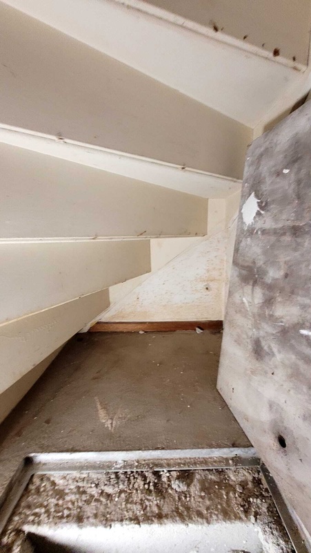

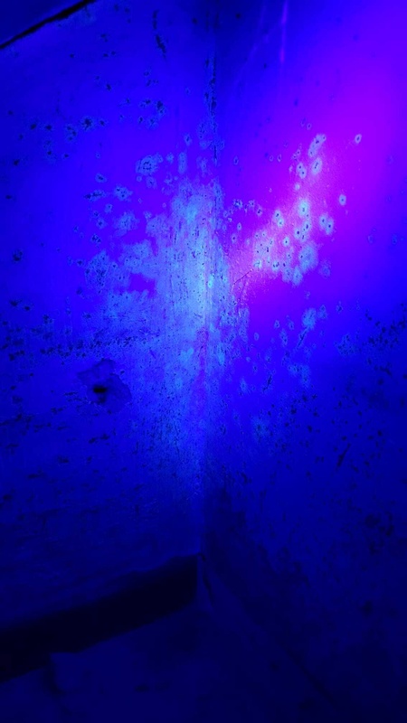

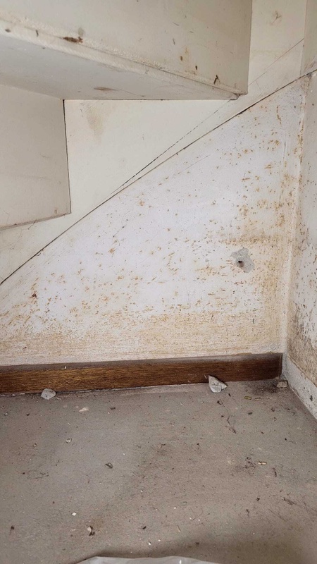

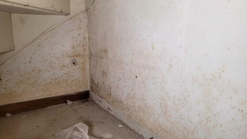

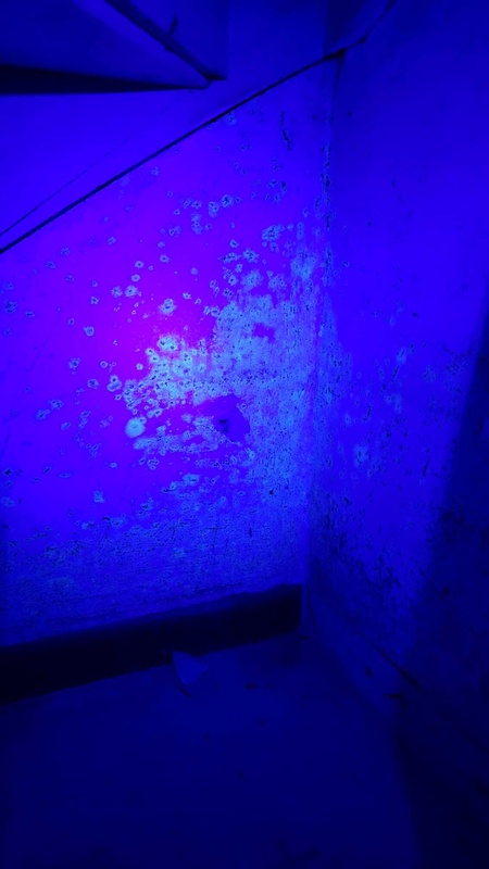

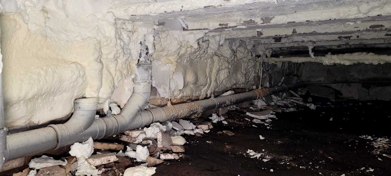

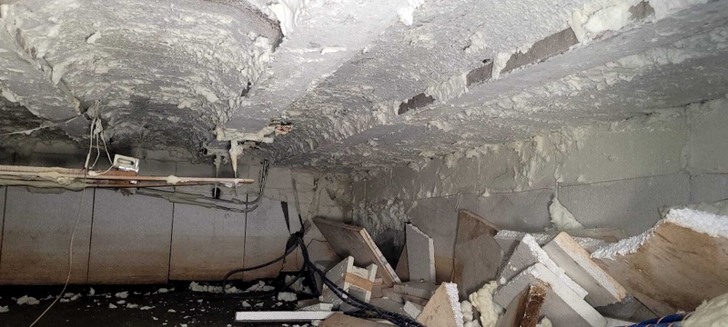

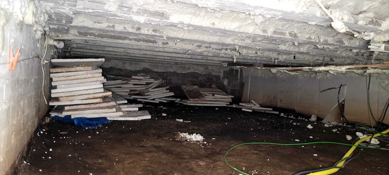

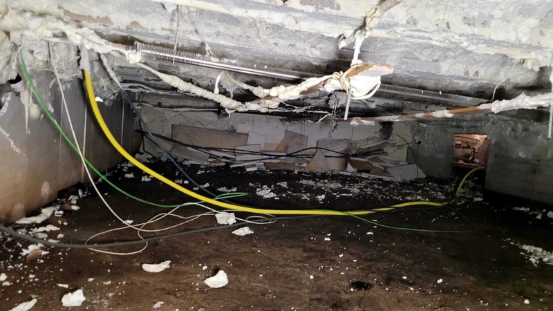

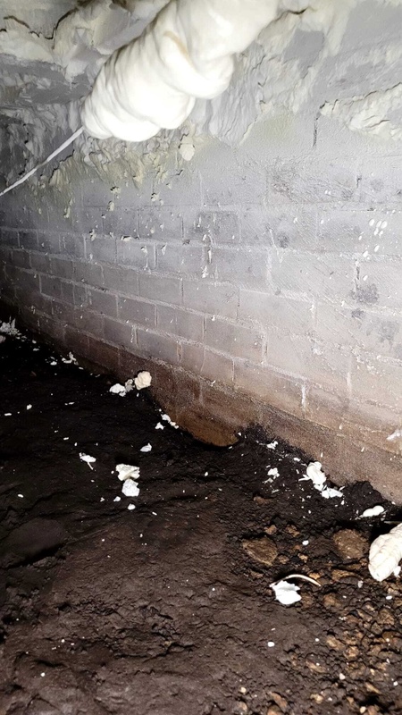

Hallo, wij wonen sinds 4 jaar in een jaren 70 halvedubbele woning. We hebben vrijwel alles gerenoveerd. Nu blijf ik last houden van gezondheidsklachten alleen in dit huis. Er is nergens sprake van vocht of zichtbare schimmel, alle onderzoeken en luchtmetingen zijn al geweest, zelfs de purlaag onder de vloer hebben wij weer weg laten halen. Er blijft echter een hele lichte geur (bijna niemand anders ruikt het) waar ik vrijwel direct astmatische klachten van krijg, keel schrapen, benauwd, moe en rode ogen.
Nu hebben wij 2 kruipluiken; 1 bij de voordeur en 1 onder de trap, deze laatste is alleen bereikbaar via de kruipruimte van ca 90cm hoog. De ruimte onder de dichte trap is dus altijd afgesloten, en de lucht was er erg muf. Dezelfde geur die wij ruiken in onze keukenlades, die tegen de gipsplaat aanstaat, en die gipsplaat sluit deze ruimte af, is gedeeltelijk betegeld etc. Vocht is er niet te bekennen. Ventilatie roosters zijn er in de kruipruimte.
Bijgevoegd foto's van de beton muren onder de trap; weet iemand of dit schimmel is? En wat voor soort? De andere foto's zijn met een UV zaklamp gemaakt. Wij hebben dit al met azijn behandeld maar de vlekken kun je niet wegpoetsen.
Bij voorbaat dank, Flo

  • ZveenT
  • Laatst online: 14:58
Vervelend dat je dit soort klachten hebt in je eigen huis.
Ik heb geen idee wat het is, maar ziet er uit als schimmel inderdaad.
Je kan dit laten testen, toch?
Hoe weet je zeker dat er geen vocht is, via een meting die je zelf hebt gedaan?

Ja we hebben zo'n trotec vochtmeter waar je het vocht in de muren kunt meten.
Testen weet ik niet; het beste zou dan laboratoriumonderzoek zijn. Maar zoals gezegd zitten de vlekken echt ín de muur en kunnen we ze er niet afvegen..

Ik zou toch denken dat het vocht is - wat ergens door je muur omhoog komt.
Zou ook zeker een bedrijf laten kijken, zeker omdat je er ook echt klachten door hebt.
Hebben je buren ook schimmel?
Vaak is het renoveren en daarna schimmel hebben toch iets met het ventileren. Heb je ventilatie in het huis, of alles helemaal dicht?

Ik ben geen expert, maar dit lijkt op schimmel door onvoldoende ventilatie. In onze vorige woning hadden wij dit ook. Hier is door de woningbouw gerenoveerd en sindsdien geen last van gehad. is er bij de renovatie ook een plan gemaakt voor de ventilatie?

Schimmel en die klachten horen inderdaad bij in een schimmellucht rondhangen. Heb ik tijdje in een soutterrain gewoond waar ook flink wat schimmel en optrekkend vocht was. Woon er gelukkig al een hele tijd niet meer, maar ik werd daar ook altijd benauwd wakker en moest mn keel schrapen. Het lijkt me niet dat je dit met azijn weg krijgt, ik zou een gespecialiseerd bouwbedrijf opzoeken die de oorzaak kan onderzoeken en kan wegnemen.

Waarde Flom,
Kleine stapjes: zie op sommige prentjes iets dat schimmel kan zijn, 'verven' met azijn of chloor zorgde er in een vorige woonst voor dat die schimmel minder werd, en mijn klachten ook;
maar het verdween niet, en kwam jaarlijks gedurende het regenachtige seizoen terug;
dat grijze zweem op dat witte vlak -meen kruipruimte luik?- lijkt zeker op schimmel;
in de jaren '70 en '80 was er 'De Nationale Kierenjacht' = oproep alle merkbare tocht af te dekken; sommigen gingen daarin erg ver, stopten bijvoorbeeld opgevouwen kranten in de spleten in metselwerk waardoor de kruipruimte iets verlucht hoort te worden;
zou naast dat 'verven' met chloor of azijn ook eens kijken of die ventilatiesleuven open zijn; ook de open stootvoegjes ter ventilatie van de spouw in de buitenmuren; dat kruipruimte sleuven ook aan de binnenkant niet verspert zijn door spinrag of zo;
test: voel je -als je bij harde wind het kruipluik op een kier opent- een luchtstroom? Ruikt die muf / schimmelachtig?
Noteer dat, en ga, samen met ervaring van 'oververven' van die zichtbare schimmelplekken eens naar een bouwkundige of bouwfysioloog - denk daarbij ook aan Vereniging Eigen Huis: die weten best veel.
Succes met het oplossen, en laat als je kunt te zijner tijd eens weten welke de oorzaken waren, en hoe dit werd opgelost.
Oh, en de echte oorzaak in dat gebouw zat 'm in verstopte ongebruikte schoorstenen: daar hadden vogels hun nest gebouwd, dat was na verloop van tijd weg gezakt, vormde zo een vochtbrug van waar de regen valt tot achter de schoorsteen in de kamers: er werden uiteindelijk twee 240L Klikos takjes, mest en andere troep, met de nodige vogelresten, uit die schoorsteen gehaald - het was inderdaad een forse schouw in een appartement in een landhuis: dat zal hier niet het geval zijn, het toont wel dat de oorzaak soms grondig verborgen kan zitten.

Zo’n luik in een dichte trapkast is wel gebruikelijk bij veel woningen uit de jaren 70 en resulteert vaak in schimmel als gevolg van vocht uit de kruipruimte en slecht/niet ventileren.

Hoe ziet je kruipruimte eruit? Hier staat er t halve jaar water (grondwater komt omhoog en de kruipruimte is vrij diep) in en alles doorweekt erboven door condensatie en optrekkend vocht. heb er folie in gelegd met daaronder noppenfolie zodat t folie drijft, en bij de muurisolatie inspuiten, extra ventilatiegaten laten boren zodat t boven t folie goed doorlucht.
Het kijkt mij vrijwel zeker een vochtprobleem met schimmel als gevolg.
Scheelt echt een slok op een borrel en de lucht boven t folie is een stuk droger. Kruipruimte luik zit ook geen schimmel op bij mij, die zou ik vervangen als je het vochtprobleem verbetert hebt bij jou.
Mogelijk nog vochtvreter in de trapkast zetten?

Dat ziet er inderdaad uit als schimmel.
Paar dingen wat je zou kunnen doen. Isopropyl Alcohol regelen.
Voorbereiden:
Goed ventileren
Handschoenen
Sponzen
Adembescherming aanbevolen
Werkwijze:
Met een roller even ruimschoots de alcohol aanbrengen (regel enkele flessen). Vanaf daarna een week lang elke dag aanbrengen en met een (schuur)spons zonder al te veel kracht herhaaldelijk de wand behandelen.
Wanneer dat gedaan is zou ik met een speciale verflaag (3x aanbrengen) alles behandelen.
Voorbeeld: Sigmaresist Fungi schimmelwerende verf
Daarna even zorgen dat je niet ver uit de buurt een goede luchtreiniger hebt staan.

Alles wat je over de schimmels heen kan doen zou ik voorlopig niet doen. Zou echt naar de kern gaan zoeken. Je moet dit structureel oplossen gezien de stappen die je al gezet hebt.
Je situatie is complex want je geeft al aan dat er pur isolatie heeft gezeten. Vervolgens heb je die weg laten halen. Tegelijk geef je aan dat het fysieke klachten geeft dus is het urgent en moet het aangepakt worden.
Ontbrekend in je info en onderzoek
Wat ik mis in je post is vooral een compleet beeld:
- Welke onderzoeken zijn er concreet al gedaan en wat zijn de resultaten daarvan?
- Foto's van de overige ruimtes, kruipruimte etc.
- Opbouw van de constructie qua kruipruimte, bouwtekeningen etc.
- Zijn er monsters genomen van de schimmels en zijn die onderzocht in een lab? Zo ja: Wat voor schimmels gaat het over?
- Zijn er luchtmonsters genomen en getest?
- Zijn apparaten met CO bijvoorbeeld gemeten zoals CV ketels en eventueel oude geisers o.i.d?
- Wordt de luchtkwaliteit in de diverse ruimtes permanent gemonitord? Daar zijn meters voor, door in meerdere ruimtes te meten ga je de verschillen zien. Je moet dus meters hebben die de historie opslaan.
Kortom: Je hebt een complexe situatie. Een deel van de info is bruikbaar maar je moet het als een groot geheel zien. Je bent zeker nog niet op de positie om maatregelen te nemen. Eerst moet je de exacte oorzaak vinden anders is en blijft het oplappen.
Tussentijdse maatregelen
Voor tijdelijke oplossing gezien je klachten:
- Medische assistentie zoeken en hun advies volgen.
- Indien het bewoonbaar is aldus de medische adviezen: Ventileren zodat de hoeveelheid vervuiling in de lucht afneemt. Kan met bovenstaande soort apparaten maar kan ook op veel grotere schaal indien nodig.
- Indien de kruipruimte als een mogelijke bron gezien wordt: Na het nemen van monsters e.d. deze actief ventileren (dus met ventilatoren) om een grotere stroom te creëren. Dat geeft veel meer en sneller resultaat dan passieve ventilatie.
Ik ga er vanuit dat je algemene tips reeds toegepast hebt: https://ggdleefomgeving.n...ls-weghalen-en-voorkomen/
Zelf doen of uitbesteden
Of je dit onderzoek zelf kan en wil doen of dat je het moet uitbesteden is een afweging die je zelf moet maken. Daarvoor kan ik je situatie niet goed inschatten. Het is relatief complex maar wel te doen. Er gaan veel uren in zitten. Dit is dus geheel aan jezelf ter beoordeling.

Een bouwbioloog klinkt interessant, ik zal daar eens naar gaan kijken!
Schoorstenen zijn leeg; is 3 jaar geleden vervangen door een gaskachel (krijg luchtwegklachten door houtrook), ziet er netjes uit verder.
We voelen niet veel/geen wind als we het kruipluik bij de voordeur openen. Misschien dat er onvoldoende trek is. De geur uit de kruipruimte is ook niet schimmelachtig maar meer aards.

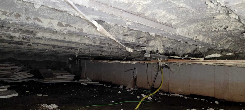

Die trapkast staat in open verbinding met je kruipruimte, daar komt je muffe lucht vandaan. Die lucht wordt in de trapkast geduwd als de wind op je gevel staat.
Ik heb zelf ook zo'n luik in de trapkast, heb de houten plaat voorzien van een isolatieplaat en de randen hebben een stuk tochtband gekregen. Sindsdien geen vieze lucht meer in de voorraadkast.
  • ASW1
  • Laatst online: 18:26
Ik zie ook allemaal gruis liggen in het metalen profiel van het luik waardoor het niet goed af kan sluiten. Goed stofzuigen en idd voorzien van schuimband tochtprofiel oid. En is de kruipruimteventilatie aan beide kanten van de woning vrij?
Bodem van de kruipruimte afdekken met folie scheelt ook enorm in de vochthuishouding daar. Je moet werken aan de oorzaak en niet alleen maar lapmiddelen toepassen.

Bedankt voor de uitgebreide reactie!
Toen wij hier 4 jaar geleden kwamen wonen hebben wij vloerverwarming in laten frezen en de vloer vanonder geisoleerd met Icynene. Watergeblazen purlaag van 19cm dik. Het heeft altijd heel licht gestonken in huis (zelfs de handdoeken in de badkamer op de 1e roken niet fris nadat ze er 1 nacht hingen), maar omdat we hier voor de aankoop nog niet woonden hebben we dit niet perse meteen gelinkt met de pur. Behoorlijke astmatische klachten gehad, zelfs dubbele long ontsteking. (Heb allergisch astma voor dieren, maar niet zwaar astmatisch).
Pur weg laten halen 3 maanden geleden; gezondheid ietsje beter. Ventilatiegaten zitten er stuk of 6, die zijn open. Maar ik voel geen enkele tocht als we het kruipluik bij de voordeur open hebben. Alsof de lucht daar beneden stilstaat. Kruipruimte is wel droog. Tenzij het echtlang en hard regent. Er zitten nog veel resten van de pur geplakt, helaas hebben die mensen dat niet helemaal secuur weggeschraapd. (Bedrijven die pur vakkundig weghalen zijn niet tot nauwelijks te vinden).
We hebben hier al een duur luchtmeting onderzoek gehad. Kwam uit op niks behalve een wat verhoogd CO2 gehalte op 1 slaapkamer. Maar daar komen met zekerheid mijn klachten niet vandaan. Ook geen verhoogde formaldehyde of fijnstof waarden zijn gemeten, ook niet in de kruipruimte toen de purlaag er nog zat. Maar goed, die metingen konden ook geen fijnstof of schimmels meten onder de zoveel ppm. Echt de nano particulen.
Ik ben al tijden op zoek naar bedrijven die het binnen klimaat bij particulieren kunnen meten. Maar niemand wil komen, want ze doen het alleen voor bedrijven. We hebben nu dus recent gezien dat er onder de dichte trap schimmel zit, en we staan in contact met een bouw/vocht bedrijf. Het zou inderdaad fijn zijn als er eindelijk monsters genomen kunnen worden om te kijken wat ín de lucht zit. Maar iemand legde me uit dat er altijd en overal schimmels in de lucht zitten, en dat het uitzoeken van welke precies een hele complexe zaak zou worden. (Je moet dan grote ventilatoren neerzetten die uren draaien en het opvangen in een speciaal filter etc.) Ik ken geen bedrijf die dat hier wilde doen.
  • flom
  • Registratie: Juli 2026
  • Laatst online: 06-10 20:56
Overigens; bijna niemand ruikt de geur behalve ik, en ik ben moe en licht kortademig zodra ik weer 30 min in mijn huis ben. Nergens anders ervaar ik dit.
Cv ketel staat op zolder, dat is allemaal in orde.
Dat is inderdaad een hele slimme opmerking, want zodra het waait buiten (weet niet precies welke richting) dan had ik merkbaar meer last van de luchtwegen en meer geur!
Blijft de vraag wel wat voor schimmel dit toch kan zijn ín de betonmuren?
Vreemd ook; uit de prikjestest in ziekenhuis kwam dat ik kennelijk NIET allergisch was voor schimmel... 🤔

Er zitten inderdaad altijd allerlei schimmels(sporen) in de lucht die op zoek zijn naar een plek waar ze zich kunnen vermenigvuldigen. Plekken waar de schimmel uiteindelijk weet te groeien hebben eigenlijk altijd een vochtprobleem, dit kan gebrek aan ventilatie zijn, condensatie, lekkage, optrekken vocht in de muren, of een combinatie van dingen. Een schimmelprobleem oplossen betekent eigenlijk altijd een vochtprobleem oplossen. Leg anders eens zo'n hygrometer die je op afstand uit kunt lezen onder de trap en/of in de kruipruimte.
  • djluc
  • Laatst online: 17-10 16:38
Begrijp ik goed dat je een compleet lucht onderzoek hebt gehad en dat er 0 resultaten waren bij die plek waar die potentiële schimmels zichtbaar zijn?
Zoals ik in mijn laatste zin aangaf: De vraag is of je het zelf wilt doen of iemand het laat doen. De meeste dingen zijn helemaal niet moeilijk, gewoon regelen opsturen en door. Het is alleen een hoop uitzoeken om vlot te gaan.
Schimmels kunnen ze in labs onderzoeken, voorbeeld: https://wi.knaw.nl/Services Staat veel info op.

Hierbij wat foto's van de kruipruimte

Wat een bende, sowieso eerst opruimen.
Riool lekkages laten testen met rook, dan kan je het riool uitsluiten. Normaal gesproken kan dat ook vaak wel visueel maar hier zit alles onder gekliederd.
Is ooit vastgesteld of je daadwerkelijk last had van die pur isolatie? Zo ja: waarom is de rest niet weg?
Verder veilig werken in die kruipruimte of het uitbesteden en meteen de elftra fixen en leidingen laten beugelen zodat je iets krijgt wat werkbaar is.
Edit: Zit er ook een soort radiator onder in je kruipruimte? Op foto 1 ziet iets met een soort radiator deel?
Edit 2: Gasleiding lijkt op de grond te liggen en zonder mantelbuis. https://www.warmteservice...d-diepte-en-voorschriften Zit sowieso niet goed gebeugeld. De mantel kan ik niet zien.

Als ik die kruipruimte zie moet ik gewoon huilen... dat is dus de reden waarom er hier nooit een druipsteengrot gemaakt gaat worden... je krijgt het nooit weer weg en alles komt eronder te zitten.
Begin met die kruipruimte helemaal leegtrekken en dan een stevige dampdichte folie over de bodem leggen met opstaande randen. Haal ook dat hout weg zoveel mogelijk, je wilt geen hout in een kruipruimte, dat is voedingsbodem voor schimmel.

Het is inderdaad een enorme bende :(
Riool is uitgebreid getest 1 maand geleden; nergens lekkages, alles doet het.
Het is heel vreemd maar wij ontdekten idd en radiator in de kruipruimte.🤔
goed punt van de gasleiding, een kenner ziet dat soort zaken meteen!

Ondertussen wat je sowieso vast kan doen:
- (laten) opruimen en glad trekken van de kruipruimte. Verwijder die pur zoveel mogelijk zonder leidingen te beschadigen.
- Loodgieter de leidingen laten inspecteren en offerte laten maken voor correcte montage.
- Electricien zelfde laten doen voor die electra en losse kabels.
Die zaken moeten toch gebeuren.
Als je vloer nu ongeisoleerd is kan het slim zijn om meteen na te denken over hoe je de vloer wel correct kan isoleren zodat je niet later weer met die leidingen in de weg zit.

Dit is een simpele maatregel met alleen maar voordelen. Lagere luchtvochtigheid en betere luchtkwaliteit door folie.
Daarna is schimmel bij een luik ook eenvoudiger te managen.
