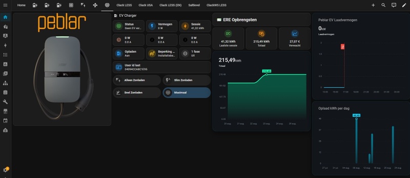

De home ging eruit dacht ik, en de business heeft een MID meter (geschikt voor facturatie) en ERE koppeling en zoals hierboven al vermeld, bidirectioneel.
Ik heb tab electric (abonnement gratis + 10% voor de lader / mijn werkgever) en ERE via lekkerladen (via zonneplan dynamisch)
Afbeeldingslocatie: https://tweakers.net/i/DFkSNTgm1zjMiZ5roNsXg2czGpA=/800x/filters:strip_icc():strip_exif()/f/image/4BIIIQn51qCXgh4OcbRCIzjZ.jpg?f=fotoalbum_large)
Zendure heeft problemen met gesmolten stekkers. Is een topic over.
