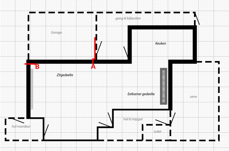

Indeling ruimtes:
Afbeeldingslocatie: https://tweakers.net/i/P9u37xl7CtQppt5_GdyUn5s1NEI=/232x232/filters:strip_icc():strip_exif()/f/image/CF2WiAFiJxO5lPpWFHqRHr37.jpg?f=fotoalbum_tileAfbeeldingslocatie: https://tweakers.net/i/DNwtHQJpwoKJj1SmLvjboB0u_kQ=/232x232/filters:strip_icc():strip_exif()/f/image/nekxWUPZcku3Jzgq32yG9LVd.jpg?f=fotoalbum_tile
Deze plaatjes komen uit een eerder topic, negeer de groen gearceerde wanden en rode kruizen.
Afbeeldingslocatie: https://tweakers.net/i/hOg31n6yPgV-pZ0AtV4NvC2CPx4=/800x/filters:strip_icc():strip_exif()/f/image/3JhWUma8IUW2c63zFmOXN3Md.jpg?f=fotoalbum_large

  • Woonkamer; 4.2 kw Daikin Perfera wandmodel (FTXM-A) thv A op bovenstaande afbeelding +/- 7cm van plafond, leidingen gaan via muur naar de garage.
  • Slaapkamer; 2.5 kw Daikin Perfera vloermodel (FVXM-B) aan buitenmuur ongeveer tegenover deuropening. (Dit is de enige zinvolle locatie door de vorm en indeling van de ruimte).
  • Buitenunit; 6.8 kw Daikin 2MXM68A9 aan buitenmuur grenzend aan slaapkamer.
  • Totaalprijs: €6.350,- waarbij ik zelf zorg voor aanleg stroomvoorziening.
  • Leidingwerk loopt via garage, condensafvoer naar kruipruimte zodat er geen pomp nodig is.
  • Er is onvoldoende ruimte tussen plafond woonkamer en dak garage om de condensafvoer zonder pomp naar het dak te laten afvoeren.
  • Alternatief is condensafvoer via afvoerpunt in garage (rode lijn).
  • Alternatief is een afvoerleiding naar de voorzijde van het huis om daar via een doorgang in het kozijn van de garagedeuren naar buiten te leiden.

  • Woonkamer; 5kw MHI SRK 50ZS-WF wandmodel in hoek van kamer (plek B op plattegrond) +/- 15cm van plafond.
  • Slaapkamer; 2.5kw MHI SRF 25ZS-W vloermodel op dezelfde plek als partij A.
  • Buitenunit; 2x singlesplit passende bij de binnenunits, aan buitenmuur grenzend aan slaapkamer.
  • Totaalprijs: waarbij ik zelf zorg voor aanleg stroomvoorziening.
  • Leidingwerk loopt rechtstreeks naar buiten aan voorzijde huis, condensafvoer lang regenpijn naar beneden.

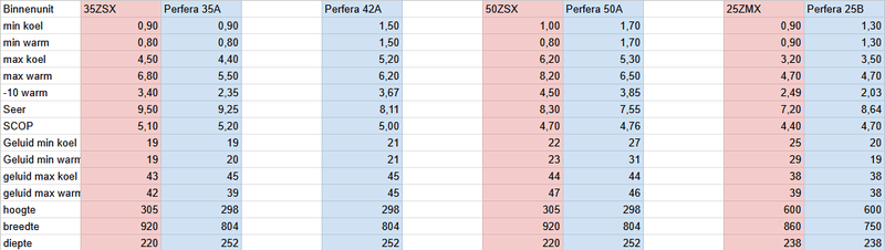

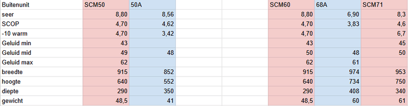

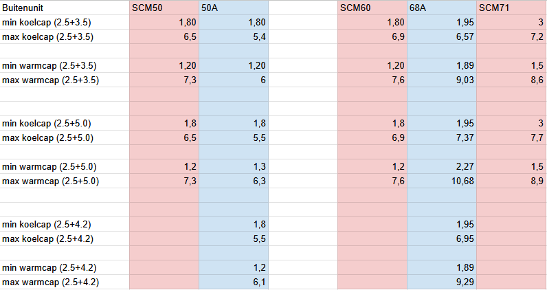

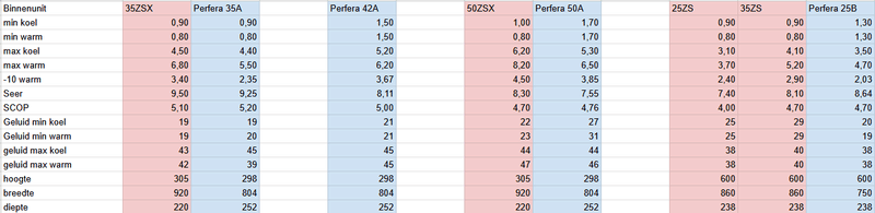

Gevonden specificaties:
Afbeeldingslocatie: https://tweakers.net/i/3MnW03chbK2Bykli5c3Z4CpruLM=/800x/filters:strip_exif()/f/image/OITqbJ1Afvh7FV9bggpc8hw7.png?f=fotoalbum_large
Afbeeldingslocatie: https://tweakers.net/i/b7RIW05y1zcyXECylOxVekQ-3f4=/800x/filters:strip_exif()/f/image/6SGOvFkBXYRw0iTb8956de23.png?f=fotoalbum_large
Afbeeldingslocatie: https://tweakers.net/i/otfDGsg7znO01IZlCxCEzCcNxNc=/fit-in/4000x4000/filters:no_upscale():strip_exif()/f/image/vggBecstkfdpYnkRQDsiX18w.png?f=user_large
Opmerkingen:
  • Kijkende naar de nieuwe (geupdate) specs, lijkt er weinig nadeel te zitten aan een 5kw ZSX model van MHI, deze heeft in vergelijking tot het Daikin 4.2kw model een lager minimum vermogen, hoger maximum vermogen en betere prestaties bij koudere temperaturen, het is wel een grotere unit, maakt iets meer geluid en is iets minder "zuinig" bij verwarmen (lagere SCOP).
  • Indien 3.5kw ook voldoende zou zijn, liggen de specificaties beduidend dichter bij elkaar, hoewel MHI ook dan nog wat voordelen heeft, o.a. hoger maximum vermogen bij verwarmen en meer vermogen bij koude temperaturen. De vraag is wel of 3.5kw voldoende zal zijn, qua formaat maakt het niet uit en qua minimum vermogen maakt het bijna niet uit.
  • Grootste nadeel van de MHI-route, is dat het vloermodel beduidend meer geluid produceert volgens de specs. Aangezien die op de slaapkamer komt te hangen, is dat wel een belangrijk gegeven.
  • Volgens partij A is MHI alleen in glanzende afwerking te krijgen, terwijl Daikin ook een matte uitvoering heeft. In hoeverre dat een issue is, moet ik nog live gaan bekijken.
  • Kijk ik naar de buitenunit, dan heeft MHI ook voordelen tov de geadviseerde Daikin unit. Een (beduidend) lager minimaal koelvermogen en warmtevermogen, iets tot ruim betere prestaties qua SEER en SCOP en meer beschikbaar vermogen bij lage temperaturen, hoewel ik dat voor de 6.8kw unit niet kan vinden.
  • Ik vergelijk dan mogelijk wel een middenmoter van Daikin met het topmodel van MHI. De Ururu Sarara lijkt het topmodel van Daikin te zijn en ligt qua specificaties dichterbij MHI, maar daar bestaat geen vloermodel van en zover ik het kan vinden kan deze niet in een multi-split systeem worden opgenomen.
  • Ik heb ook nog geen offerte opgevraagd van de MHI route, dus geen idee of en hoeveel duurder dat is.
  • De nieuwe specs van de buitenunits, geven een ander beeld dan ik voorheen had. Tussen de 5kw versies van Daikin en MHI zit enkel een noemenswaardig verschil in maximum vermogen. MHI weet meer warmte en kou te leveren.
  • Kijk ik naar een model groter en vergelijk ik het 6.8kw model van Daikin met de 6.0 en 7.1 modellen van MHI, dan is er een tweestrijd. Nu is het Daikin die een (beduidend) hoger maximum vermogen weet te behalen, iig voor verwarmen. Door het hoge minimum vermogen van het 7.1kw MHI model, valt die eigenlijk af. Het voordeel bij MHI zit vooral in het minimum warmtevermogen.
  • Opvallend genoeg maakt het bij het 6kw MHI model niet uit of ik voor een 2.5+3.5 setup of 2.5+5.0 setup ga, de buitenunit presteert exact gelijk.

  • Klopt het dat het minimale vermogen van de binnenunit en die van de buitenunit invloed hebben op elkaar? Bijvoorbeeld, de 6.8kw Daikin buitenunit heeft een minimum vermogen van 1,95 koelen en 2,17 verwarmen, terwijl de binnenunit voor de woonkamer een minimum vermogen van 1,5 heeft voor beide. Betekent dit dat de binnenunit nooit minder dan 1,95kw vermogen heeft om te koelen en minder dan 2,17kw om te verwarmen tenzij ook de binnenunit op de slaapkamer aan staat?

Ipv een 2MXM68 kun je ook kijken naar de 2MXM50, heeft wellicht wat lagere minimum waarden.
Uiteindelijk leuk, maar je wil toch niet je binnenunits vol aan, dat is niet te doen. Dus zul je ze wat meer in de laagste stand hebben staan (slaapkamer hier in ieder geval altijd).

Verder: 5kW op een 4.2 en 2.5 binnenunit is, lijkt mij, wat overbemeten. Ik zou voor de 5kW buitenunit gaan voor deze binnenunits. Daarnaast denk ik dat 4.2 binnen wat groot is voor bijverwarmen. Wij hebben hier in een 60 vierkante meter woonkamer een 2.5kW binnenunit hangen en die is meer dan voldoende.

Op zich is dat ook wat partij A in eerste instantie voorstelde, maar ik had het gevoel niet tegen enige limiet aan te willen lopen, dus zodoende geopperd voor de 6.8kw versie. Ik heb het nu echter wel vaker gelezen dat een maat kleiner eigenlijk prima kan, dus dat lijkt me toch een serieuze overweging. Waarschijnlijk zit je veel vaker op een minimaal vermogen te werken dan op het maximale vermogen en is zeg 90% van het maximum ook voldoende om een temperatuurwijziging enigszins snel uit te voeren (lees geen halve dag).
Het minimale warmtevermogen van de binnenunits ligt bij Daikin voor beiden hoger dan het minimale vermogen van de 5kw buitenunit, ze zullen dus nooit volledig terugschakelen als ik het goed heb (tenzij ik voor de woonkamer een model kleiner kies). Ze kunnen alleen wel een stuk verder terugschakelen dan met de 6.8kw buitenunit.
Bij MHI is het voordeel wat groter, maar het verschil is minimaal, daar is de buitenunit de beperkende factor maar sluit het wel beter op elkaar aan.

Ik ben overigens nog wat verder in de tabellen gedoken en er achter gekomen dat ik helemaal geen eerlijke vergelijking aan het maken was. De vermogens van de buitenunit zijn geen vast gegeven en hangen sterk samen met wat er aan hangt.

  • LA-384
  • Laatst online: 22:00
Normaliter wordt er veelal geadviseerd een model kleiner te kiezen, omdat die zuiniger zou zijn, maar als ik kijk naar de MHI ZSX vloerunits, dan scoort de 3.5kw eigenlijk beter dan de 2.5kw versie, of zie ik iets over het hoofd? Is er dan nog een goede reden om niet voor de 3.5kw te gaan? anders dan prijs. Aangezien er op de 1e verdieping met name meer warmte binnenkomt in de zomer, kan die extra capaciteit juist wel gunstig zijn.
Beneden komt een wandunit, ga ik voor MHI, is er geen 4.2kw tussenmodel mogelijk, dan moet ik kiezen tussen de 3.5kw of 5kw. Ook hier zijn de minimale specs nagenoeg gelijk, maar krijg je met de 5kw een unit die het waarschijnlijk op z'n sloffen warm en koud kan krijgen. De 3.5kw scoort op veel vlakken al beter dan de geadviseerde 4.2kw Daikin, dus als volgens het advies de 4.2 voldoende is, is de 3.5kw MHI dat ook. Dit zou dan mijn keuze zijn.
Als ik de 5kw en 6kw buitenunits van MHI met elkaar vergelijk, zie ik weinig noemenswaardige verschillen die de 6kw echt de betere keuze maken. Je krijgt nog geen 0,5kw meer vermogen, dus dat is niet veel. Ik zie zo geen goede reden om voor de 6kw te gaan.
Beide buitenunits zijn een beperkende factor wanneer beide binnenunits maximaal zouden draaien, maar dat komt zeer waarschijnlijk toch nooit voor.
Kies ik voor MHI, dan lijkt mij de beste combinatie 3.5kw vloer voor de bovenverdieping, 3.5kw wand voor de benedenverdieping en een 5kw buitenunit. Lijkt jullie dit ook een mooie/de beste combinatie?
