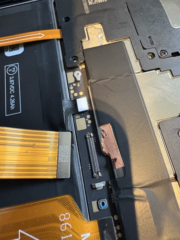

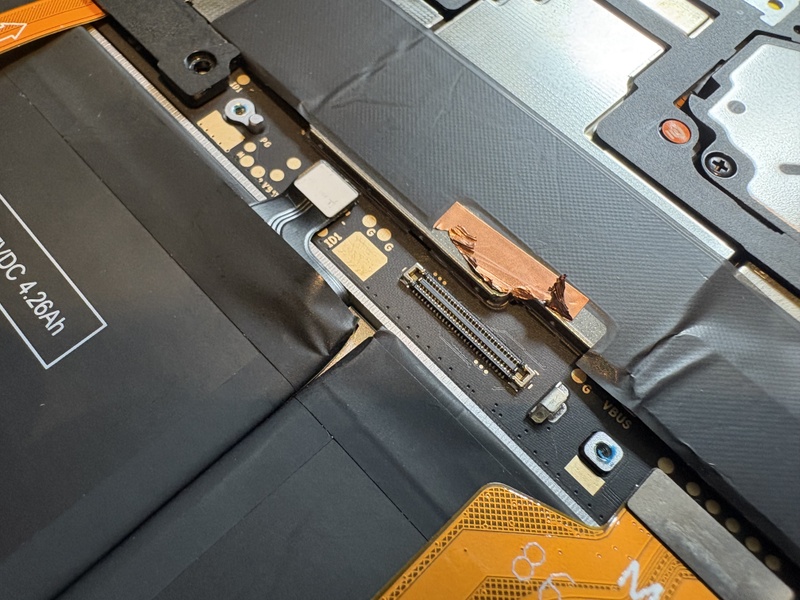

Mijn pad 5 had gisteren na 3 jaar constant gebruik plotseling 2 “spicy pillows”. Direct van de spanning gehaald uiteraard.
Met een fohn het scherm verder losgehaald en de accu’s verwijderd.
Gisteravond online twee nieuwe besteld en zojuist al geleverd 8)7
Anyhow. Met loshalen van het display moest er een koperen plakker verwijderd worden. Die is daarmee gescheurd.
Heeft die plakker een geleidende functie? Of puur vasthouden en kan ik met wat kapton tape af?

Die kopertape is voor EMI shielding dus om te zorgen dat je WiFi en Bluetooth niet gestoord worden.

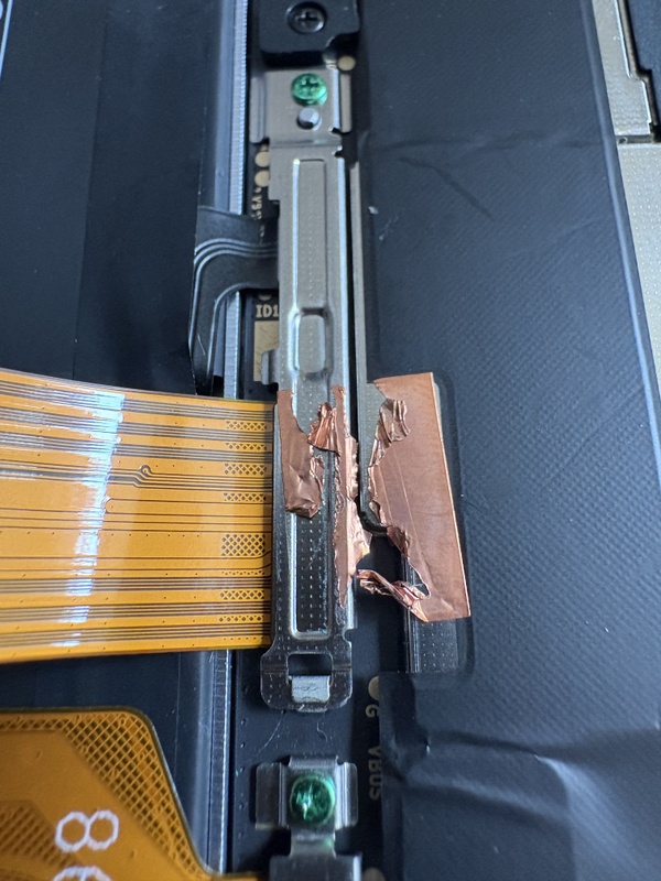

En met display gemonteerd:

Juup schreef op maandag 17 augustus 2026 @ 13:36:
makes sense :)
dank
