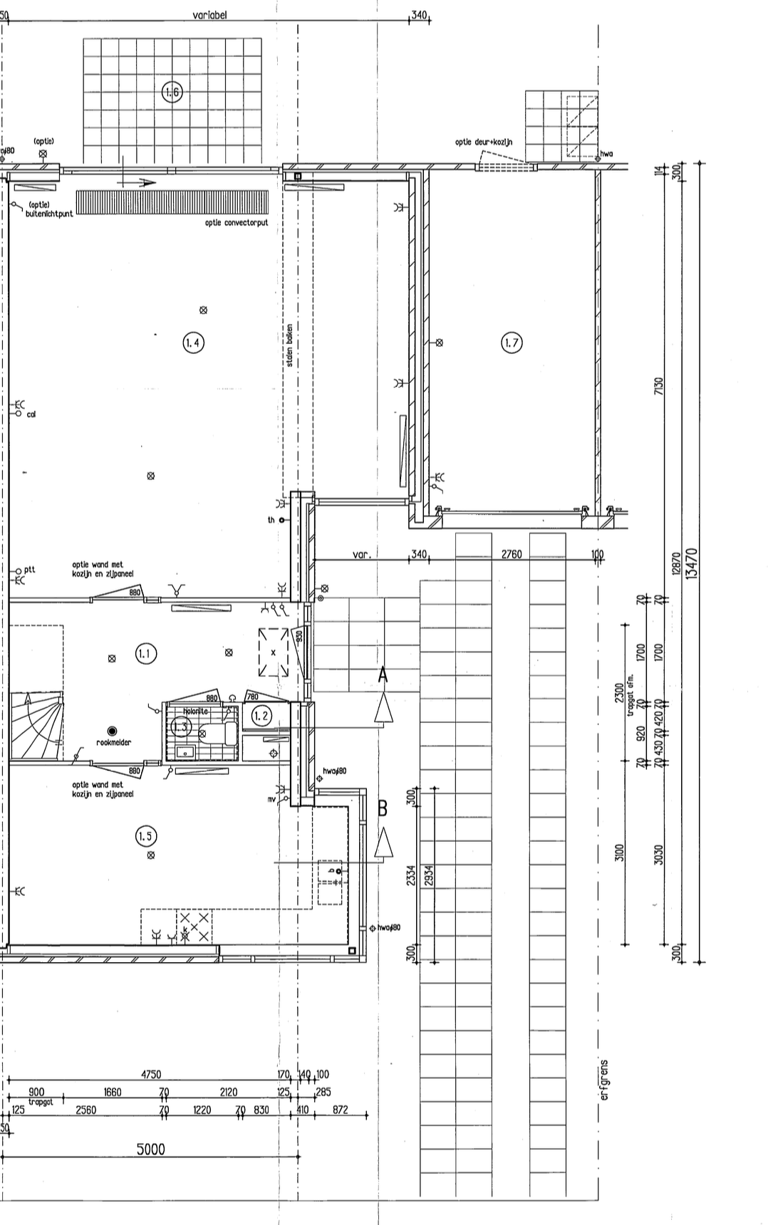

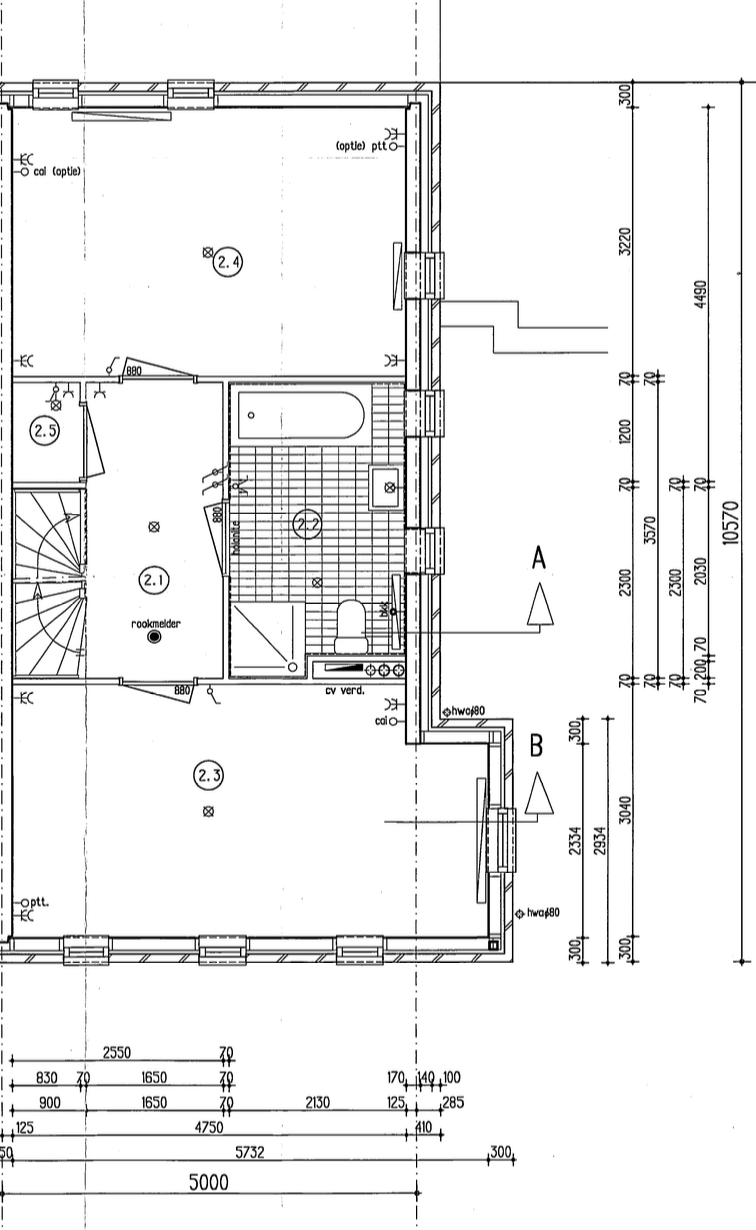

Bouwtekeningen:
Afbeeldingslocatie: https://tweakers.net/i/HN4-4N25rhKyD6-n3yfAUAbKFHM=/fit-in/4000x4000/filters:no_upscale():strip_exif()/f/image/DQmxxCqXqQse0eoo61SmluBO.png?f=user_large
Woonkamer is 1 geheel, geen tussenwanden, dus open trap.

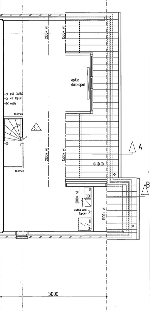

Afbeeldingslocatie: https://tweakers.net/i/W8s_graBEF-qYCBztgOjDVM5Z7I=/fit-in/4000x4000/filters:no_upscale():strip_exif()/f/image/gz55XMSrtymES3P0vs9IeUde.png?f=user_large
Op de zolder zit er een wand net onder de trap in de tekening. dat is het washok die is dus zon 5x3m.

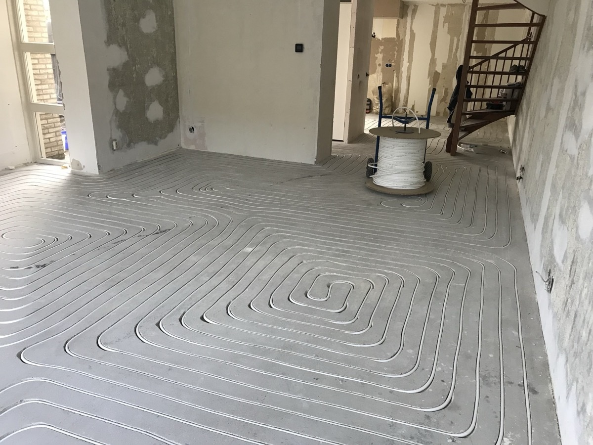

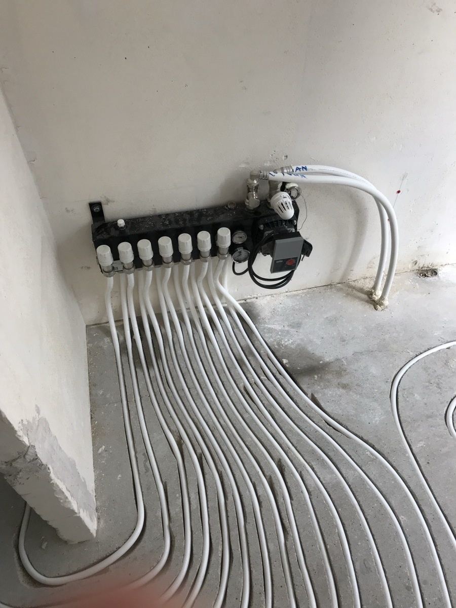

Foto om een idee te geven van de opbouw van de vloerverwarming:

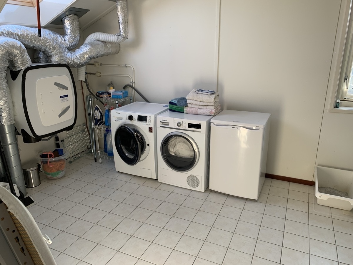

Washok: Links naast de WTW zit de CV ketel:
Afbeeldingslocatie: https://tweakers.net/i/RVTMwmYYGmfLjQONbSZhnPTWNck=/fit-in/4920x3264/filters:max_bytes(3145728):no_upscale():strip_icc():strip_exif()/f/image/CTWFnQ1wLkSlNx5fpcr6zxpo.jpg?f=user_large

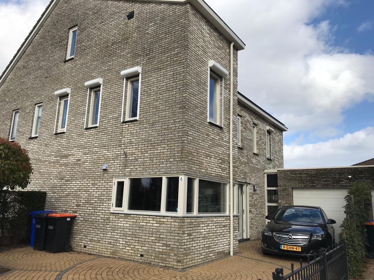

Oude foto van de voorkant van de woning om een idee te geven van de plaats voor de WP
Afbeeldingslocatie: https://tweakers.net/i/UvjGThCJbSszaaICjpU3vT61FG0=/fit-in/4920x3264/filters:max_bytes(3145728):no_upscale():strip_icc():strip_exif()/f/image/YEGYkZ9hJFYFIUczytyFw3EA.jpg?f=user_large
Onder het raam staat altijd onze 2e auto.

Misschien maakt dit nog iets duidelijker:
Verdeler in de hal, de aanvoer en retour gaan door de vloer naar de kruipruimte en zijn daar dus op te pikken. Maar ik ik denk dat het beter zou zijn om de leidingen te vergroten, klopt dat? Of is dit alleen bij een monobloc?

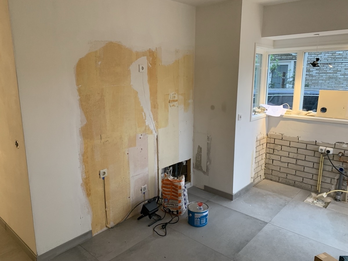

Koof is te benaderen, echter zit nu achter de koelkast:
Afbeeldingslocatie: https://tweakers.net/i/BFw3r1hPq9y8295p14cn1RkwUDo=/fit-in/4920x3264/filters:max_bytes(3145728):no_upscale():strip_icc():strip_exif()/f/image/CARrlT8J9pr5I0Ya88gRWx1g.jpg?f=user_large
Op de eerste verdieping is de koof op een zelfde manier te benaderen, alleen daar is die makkelijker te openen.

Kun je het washok afsluiten qua geluid?
Ik zou in jouw geval het volgende doen (maar is n=1 ;-) ):
- monoblock in de achtertuin plaatsen, leiding door kruipruimte alleen naar vvw-verdeler op de BG. Liefst 32mm leiding of anders minimaal 26mm.
- radiatoren boven weghalen of gewoon laten hangen maar niet meer gebruiken.
- op de badkamer een elektrische radiator plaatsen, een gewone doet echt weinig met 35C water dus ga je niet veel aan hebben
- op zolder een WPB los neerzetten. wel even checken of je dat ding de trap op gezeuld krijgt qua ruimte ;)

@Fr33z Ja het washok is af te sluiten met een deur. De tussenwanden heb ik zelf geplaatst en allemaal geïsoleerd met 140mm glaswol tussen de balken, misschien was het een vooruitziende blik :)
Verdeler moet sowieso aangepast worden, dus met een betonboring dan voor grootste diameter gaan.
Badkamer is nog wel een ding op het moment, er is daar geen stopcontact op dit moment. Verbouwing staat wel op de planning, maar voor de time being is het niet anders ben ik bang.
Trappen zijn wel ruim, dus dat moet lukken denk ik. MAar laat ik dan wel aan de installateur over :D
