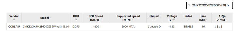

Ik heb net een PC in elkaar gezet en was met de BIOS aan het stoeien. Ik heb het makkelijk voor elkaar gekregen om het te updaten ( naar de nieuwste versie 7E71v1A62), maar toen liep ik tegen een muur met het aanzetten van EXPO voor mijn werkgeheugen. Waarom wil mijn PC niet opstarten met de EXPO instellingen? Is dit een ongelukkige "harde waren" combinatie? Mis ik nog een ander instelling?
Relevante software en hardware die ik gebruik:Wat ik al gevonden of geprobeerd heb:
Ik heb in het BIOS geprobeerd: EXPO, A-XMP en een hele rits "try it!" MSI overclock instellingen. Na elke aanpassing start de PC well op (EZ debug lampje "boot" brand), maar kom ik niet meer in de BIOS en krijg ik een zwart scherm. Ik neem aan dat dat betekend dat de overclock mislukt??? Dus heb ik een stuk of 10 keer de BIOS CMOS clear gedaan waarna ik weer de BIOS in kan. Voor zover ik kan zien op de MSI support pagina is mijn RAM okee voor het moederbord (W is de witte versie van de RAM die ik heb):
Afbeeldingslocatie: https://tweakers.net/i/5JFXaLidHWN9t23OpeyyV7_dI1E=/800x/filters:strip_exif()/f/image/HJvVcygDSaS7v6J9WCMZdq5B.png?f=fotoalbum_large
Ik snap niet wat ik mis.

  • Wylana
  • Laatst online: 17:24
Heb je de versie ook gecheckt op je geheugen?
Op de QVL staat een specifiek versie nummer? Als jouw geheugen een lager versie nummer heeft, dan gaat het alsnog niet werken ben ik bang.
