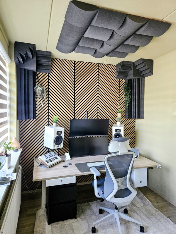

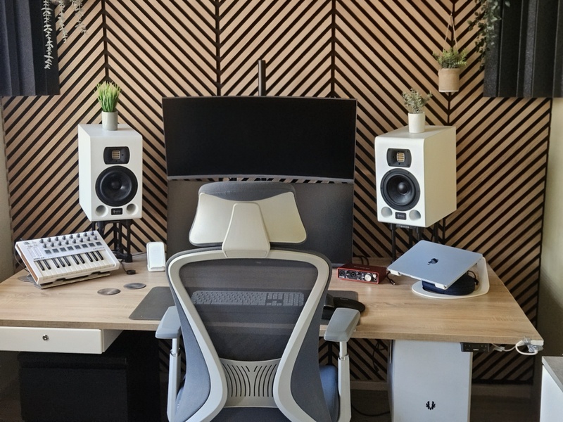

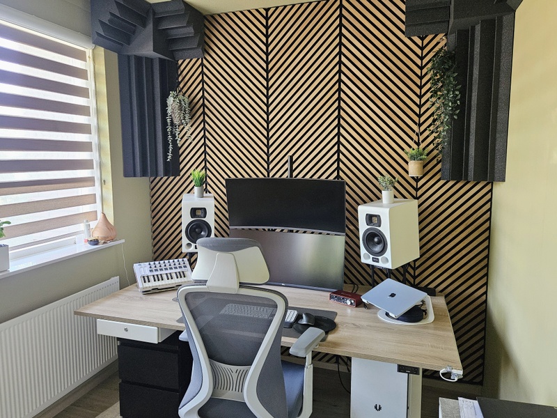

Hierbij nog een foto van de huidige opstelling:
Afbeeldingslocatie: https://tweakers.net/i/v3TvF36eqL5-2BDzrtZttu7Td6s=/800x/filters:strip_icc():strip_exif()/f/image/SYAy3th790Cwhmani9DoLvMT.jpg?f=fotoalbum_large
Afbeeldingslocatie: https://tweakers.net/i/i4lB2cg6tSJFbB7KOMj3bWZBg7E=/x800/filters:strip_icc():strip_exif()/f/image/g1MyO6CBymDgUjSbmE8HPWA1.jpg?f=fotoalbum_large
Afbeeldingslocatie: https://tweakers.net/i/4h0pB-eCDpF5xiyLoKOrbCJzezo=/800x/filters:strip_icc():strip_exif()/f/image/U9bE82Zffrm0rDifogDwh7uq.jpg?f=fotoalbum_large
