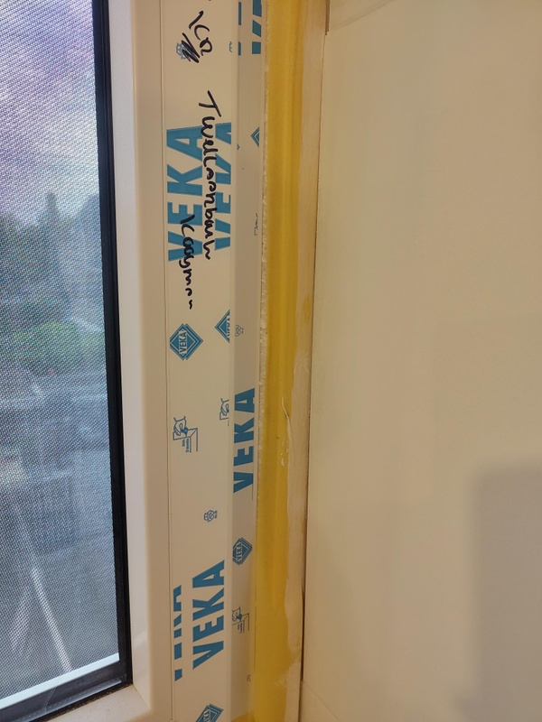

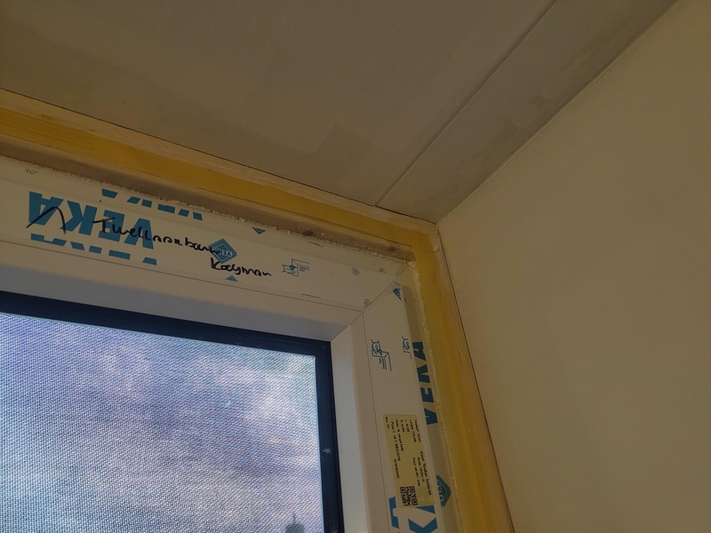

Op zolder is een prefab dakkapel geplaatst. De afwerking doe ik zelf. Het meeste is gedaan; elektra, isolatie, gipsplaten, verven. Ik houd rond de kozijnen nog een paar randjes over waarvan ik niet zo goed weet hoe ik die netjes afwerk. Heeft iemand tips?
Op onderstaande foto's zit nog schilderstape van het verven, maar daar onder zitten houten balken. Die liggen net iets verder naar binnen dan het kozijn, maar het scheelt niet veel. Ik denk 1.5 cm.
Op andere plekken op de zolder gebruik ik grenen latten (9.5x28mm) om randen af te werken. Maar hier zou ik een soort van hoeklat nodig hebben met twee verschillende lengtes.
Een andere optie zou zijn om de PUR een beetje uit te schrapen en te vullen met kit, en het hout direct te schilderen. Dan zou ik zo'n grenen lat gebruiken om de hoek naar de gipsplaat te verhullen.

Ik zou afwerkprofielen gebruiken.
  • Hagdos
  • Registratie: April 2022
  • Laatst online: 14:21
Bedankt; dat is een zoekterm die ik nog niet had.
Bedoel je daarmee kunststof profielen? Bij de bouwmarkt heten die afdekprofiel. Zijn die makkelijk op maat te snijden, en krijg ik daar een mooie hoek mee?

Ik heb bij mij plintjes langs de randen gelijmd, die geverfd en dan een kitrandje tussen de plint en het kunststof.

Ik zou bij een houthandel latten op maat laten maken zodat het meteen mooi aansluit, die goed afkitten en verven. Je zou ook een klein kwartrond afwerklatje voor een hoek kunnen kiezen.

@Flancor Dat heeft eigenlijk mijn voorkeur, maar dan heb ik tussen plint en kozijn ruim anderhalve centimeter. Dat lijkt me erg veel voor een kitnaad.
@Plofkip1 Welke houthandel doet dat?

Ik heb een kunststof L profiel er tegenaan gekit. Ziet er top uit.

@markb1994 Waar haal je zo'n profiel vandaan, en hoe maak je dat op maat? Precies de goede maat kopen lijkt me haast onmogelijk

  • TheGhostInc
Hagdos schreef op zondag 16 augustus 2026 @ 09:34:
Als je het perfect wilt hebben, dan kun/moet je met de (boven)frees aan de slag. Een mooie lat pakken, netjes afronden en de binnenkant eruit halen. Daarna helemaal op maat maken, keurig lakken en dan hoef je daarna alleen nog af te kitten en de laatste verf eroverheen te zetten.
Als je met een paar dotten montage kit werkt heb je ook geen schroefgaten.
Uiteindelijk vaak veel strakker en sneller dan gaan kitten en prutsen om met matig passende latten het strak te krijgen.

Kunststof profielen liggen (net als veel van hout) bij elke bouwmarkt, bijvoorbeeld https://www.praxis.nl/ijz...it-35x35x1mm-2-6m/2152040

Oké, genoeg opties voor materiaal (kunststof of houten hoekprofielen). Zal die op één of andere manier op maat moeten krijgen, ik denk dat ik dan toch op zoek moet naar iemand met een zaagtafel, of een bovenfrees.
Ik zie dat die PVC profielen maar een mm dik zijn. Dat gaat de PUR-naad in het kozijn niet afdekken ben ik bang.

als je dat in een hoek monteert dan heb je toch 35x35 mm om een kier te overbruggen. op maat maken kan je bij die kunststof profielen met een scherp afbreekmes, het is maar 1 mm dik.

Ligt je kozijn dieper dan het omliggende hout?
Zo niet vou ik 3,2mm hard (kast achterwand) in stroken op maat laten zagen. Deze kun je dan van net over het kozijn tot aan de wang en plafond van de dakkapel plaatsen. Netjes schilderen en klaar.
Je baby dan ook geen verspringing meer.

@No Hands Dat is waar. In mijn idee moet het allemaal aanliggen maar dat hoeft natuurlijk niet. Eventueel een opvulblokje er tussen.
@keroner Ja, het kozijn ligt anderhalf tot 2 cm dieper. Te veel voor een kitrandje.

Hagdos schreef op zondag 16 augustus 2026 @ 18:09:
Jeetje dat is wel een hoop.
Misschien kun je een passend sponningsprofiel vinden.
Zoiets?
En dan naar de wang/plafond opvullen met mdf.

Ik heb in vrijwel dezelfde situatie 2 gelamineerde mdf plinten haaks aan elkaar gelijmd en op maat gezaagd om een hoekprofiel op maat te krijgen. Die vastgespijkerd op het vurenhout rond het kozijn. Ongeveer 7cm breed en 4cm diep.

Ik ga voor de oplossing van @TheGhostInc. Ik heb geen bovenfrees maar wel een buurman met een zaagtafel, ik ga kijken of het daar mee lukt. Ik zal wat foto's posten als het er in zit.
