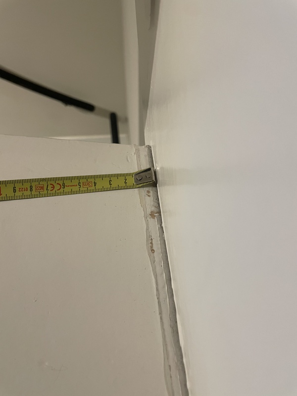

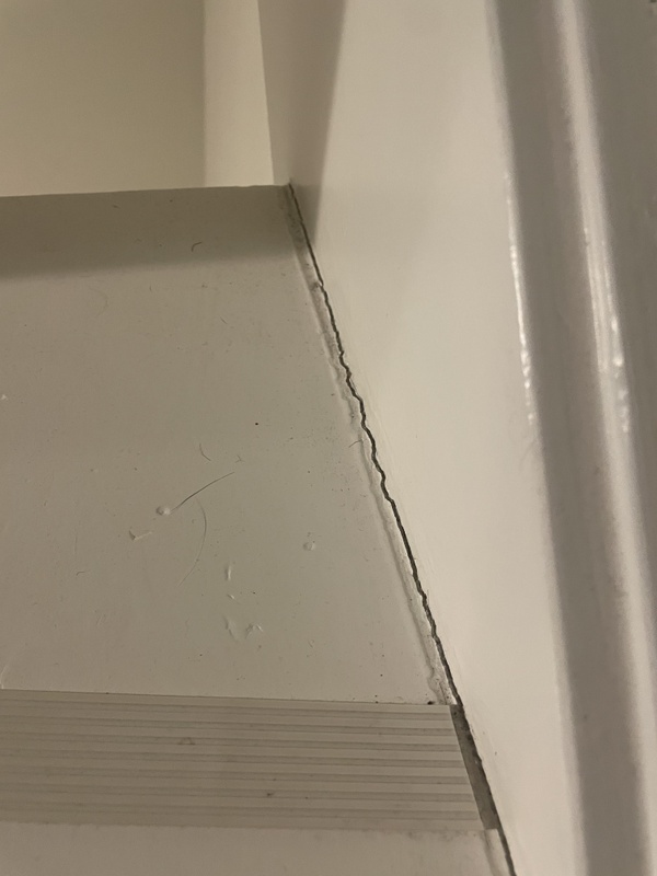

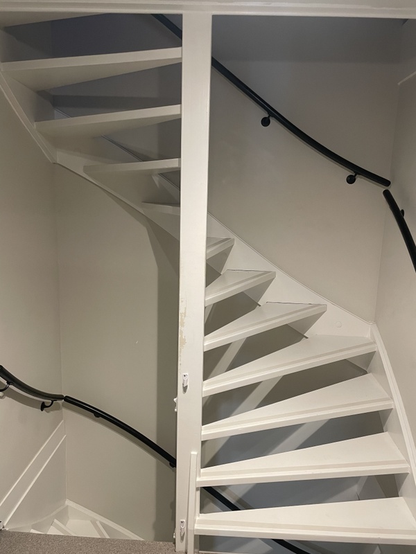

Hallo! Ik heb een huis uit 2001 met een standaard trap. Nu viel het mij laatst op dat een aantal traptredes los komen van de trapboom (bij de muur) en nauwelijks nog rusten op de trapboom. Dit voelt heel gevaarlijk. Hoe kan ik dit oplossen?
Observaties:
  • Op de foto zie je waar ooit de oude kit zat en inmiddels is dat op veel plekken al ruim een centimeter
  • De trapspil is krom (getrokken). Met een lange waterpas zat er ongeveer 1 cm ruimte tussen de waterpas en de spil.
  • Er lijken spijkers van de buitenkant van de trapboom te zitten om de boom aan de tredes te maken.
  • Ik heb al geprobeerd de trapspil terug te slaan maar geen succes
  • De fabrikant van deze trap bestaat inmiddels niet meer

Hardhouten glaslat eronder plaatsen en vastspijkeren. Schilderen in de kleur van de trap en klaar. Schilderen kun je misschien beter vooraf doen.

Een cm minder oplegging lijkt mij toch niet helemaal prettig voelen, zou je met een krik de trapspil niet terug kunnen duwen en dan de oplossing van @S.J.Onnie icm met lijm?

Ik denk niet dat je de spil blijvend terug kunt zetten zodat de treden goed in de boom liggen. Krom is krom en hout werkt. Lijm kan maar is niet echt nodig; de spijkers zijn sterk genoeg om de dwarskracht/afschuiving te dragen.

Goede en veilige oplossing en als je toch bezig bent dan zou ik meteen stootborden monteren zodat je een dichte trap krijgt en er minder warme lucht naar de zolder stijgt.

Zoals ik dat zo op de foto's kan zien lijkt het wel alsof iemand de verticale balk in het midden gebruikt heeft om iets weg te trekken. Je ziet ook in het midden dat daar de verf ietwat afgesleten is en net op de plek waar die tredes van de boom gegaan zijn. Ik denk dat als je met een stevige hamer tegen die verticale balk slaat dat je die tredes weer in de boom kan duwen. En daarna zoals al geschreven een spanlat vastschroeven aan die middelste balk en de boom. Denk dat zelfs 1 spanlat al voldoende is zodat die middelste balk op zijn plek blijft.

Ik had net zo'n trap en gebruikte nooit de leuning, maar de paal om me vast te houden bij het naar beneden gaan. Exact hetzelfde slijtpatroon van de verf.

@tommmmmm Ik zou toch iets bedenken dat de spil niet verder krom kan trekken. Een draadeind M8 in het midden van de spil, net onder een trede. Dat draadeind aan de ene kant met een chemisch anker/keilbout in de muur zit en aan de andere kant dwars door de trapspil.
