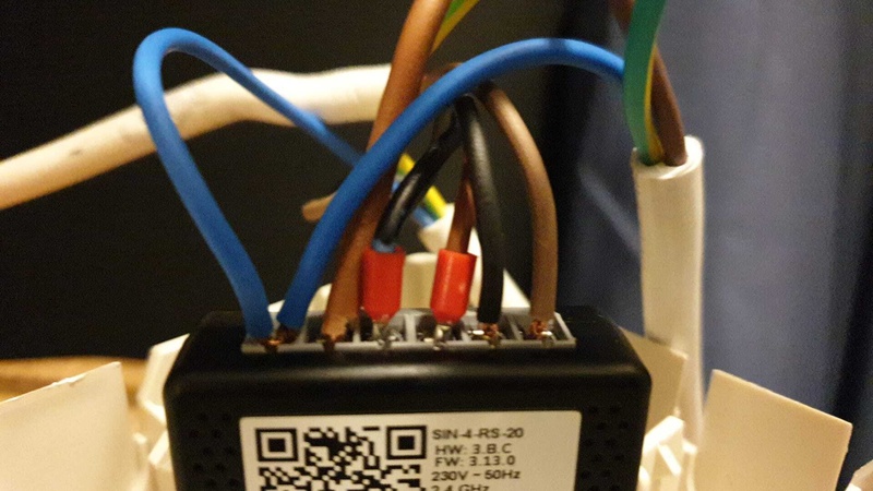

Afbeeldingslocatie: https://tweakers.net/i/fUuGQRugoR7vjDt6JSTL2V7I_vo=/800x/filters:strip_exif()/f/image/Eq71qMWXXsu6df078jc1sh5X.png?f=fotoalbum_large
Wel heb ik van de normale achter de schakelaar er 4 opgeblazen door niet te lezen en dom aansluiten.

Afbeeldingslocatie: https://tweakers.net/i/H1ZRbcbukjEK2RG_7m0XLjbbZPc=/x800/filters:strip_exif()/f/image/V97SZ8V1Ao7Us6tSFYLK5UGf.webp?f=fotoalbum_large
  • pagani

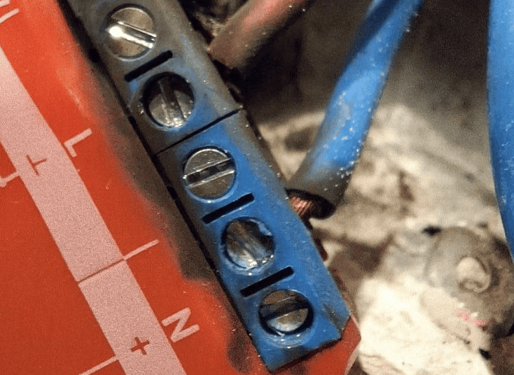

Tja, zo kan ik ook duizenden doorgebrande wagoklemmen vinden, maar zonder te weten wat er aan hangt/hoe het bedraad is is er weinig zinnigs te zeggen over een doorgesmolten Shelly.

  • Vorkie
Pak dan goeie voorbeelden.
2x zwart met blauw en 2x rood precies op de connectie gaan branden.
De rest van de installatie zal net zo professioneel zijn...

De contacten bij deze shelly's zijn ook het probleem. Dit zijn altijd van de opgesoldeerde groene kroonsteen blokjes met veel te dunne lanes en schroefjes die bij het minste of geringste al dol draaien als je een kabel stevig probeert aan te draaien. Ik ben ook helemaal gestopt met het gebruik van shelly. Het is een super mooi product wat betreft gebruiksvriendelijkheid en functies die erop zitten. Maar de bouw kwaliteit is simpelweg heel matig. Ook worden ze bij load zeer warm. Over de 70 graden bij 10A en ze mogen tot 16A belast worden. Ook de pro lijn die op een din rail aangesloten kunnen worden hebben dezelfde waardeloze kroonsteen verbindingen. Ik vraag me af of dit überhaupt is toegestaan in een Nederlandse groepenkast. Ik ben over gestapt op home wizard voor uitlezen. Die gaan tot 100A en hebben zeer robuuste connectoren. Deze kunnen alleen niet schakelen helaas.

De contacten op een Shelly zijn wel een zwak punt. Maar eigenlijk bij elke module moet je beetje rekening houden met de mechanische stres bij het inbouwen. En denk dat veel mensen de schroeven, zeker op solide draad, ook te hard willen aandraaien.

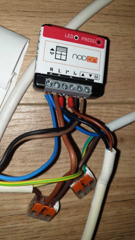

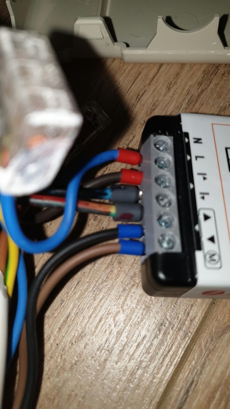

  • BlueKeenan
saken schreef op donderdag 13 augustus 2026 @ 21:44:
De topic starter schrijft dat hij elektricien is. :|
Niet volgens onze standaarden dan. Want in deze installatie is direct soepele draad gebruikt op de schroefklemmen van de Shelly. Dit is vragen om problemen met schroefklemmen en ook niet toegestaan.
Hier hadden een stugge kern (gewoon VD installatiedraad) of adereindhulsjes toegepast moeten worden.
En al helemaal als je vervolgens 14A er doorheen jaagt.
Dus ik ben van mening dat je dit niet aan Shelly mag toerekenen. Installatie conform voorschriften is essentieel. Een product afschrijven vanwege een domme gebruiker is jammer.

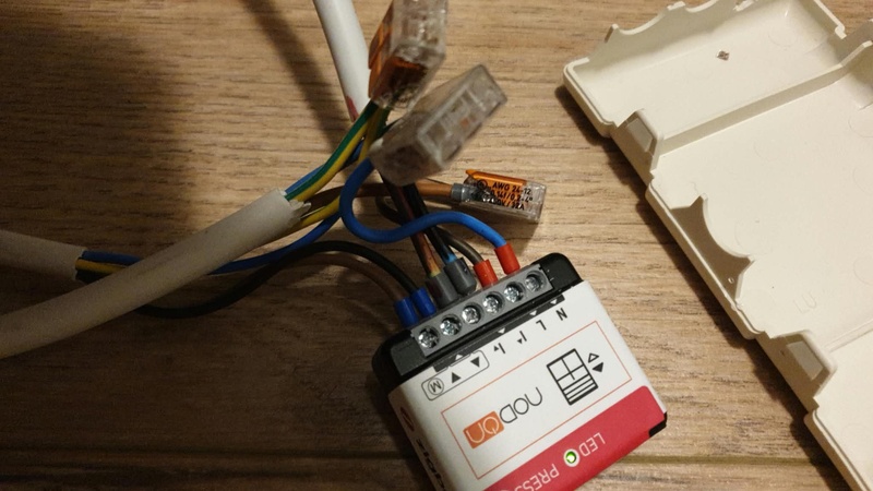

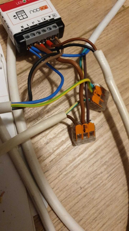

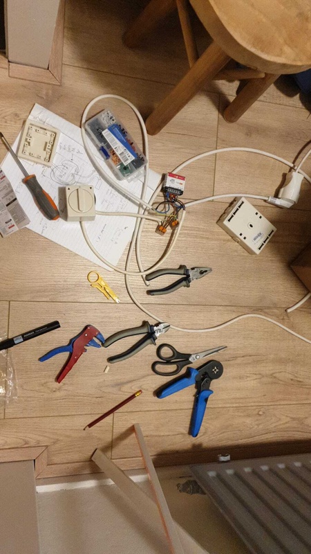

Ik heb de Nodon geinstalleerd en hij doet het. Ik ben een leek op het gebied van elektra maar denk dat het me geluk is met wat gezond verstand en hulp van AI.
Ik heb niets in de muur weggewerkt. Alles opbouw en lasdoos.
Kan ik dit met een gerust hart wegwerken in de lasdoos? ik zal sws nog even een kennis van me die elektricien is vragen om 't te controleren.
De aderhulsjes 8mm lijken een klein beetje uit de NodOn te steken alsof ze iets te lang zijn? Misschien toch Wago's er tussen en dan koppelen met installatiedraad naar de Nodon ?
De N zal ik nog even een Wago voor halen (heb ik nu tijdelijk even via de NodOn gelust).

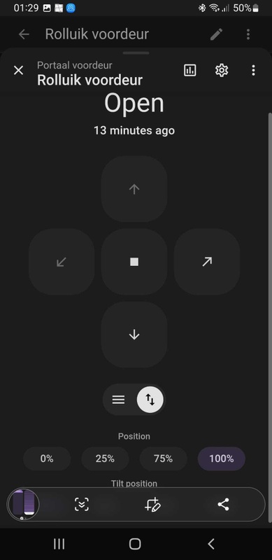

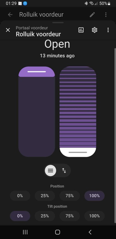

HomeAssistant lijkt te denken alsof het shutters zijn die ook kan 'tilten'. Kan zijn dat ik het verkeerd gecalibreerd heb? Het werkt verder wel via Hassio.
Kortere halen of gewoon knippen. Vooral zorgen dat je de juiste maat hebt.
Soepel, zeker met adereindhuls, heeft juist de voorkeur boven VD draad. De L naar de module lijkt nu VD, dat zou ik dus vervangen door soepel. En de rest dus ook een adereindhuls geven.
Wou net zeggen, als we het hebben over brandveilig :)
Maar snap niet helemaal waarom ik 4 kabels zie? En 3 PE draden?
Dan wordt de module niet goed gezien door HA. Gebruik je ZHA of Z2M? Zeker bij Z2M dan snel opgelost.

Septillion schreef op donderdag 20 augustus 2026 @ 05:41:
Thanks voor je advies !
Ik gebruik Zigbee Home Automation.
Dus ik kan de aderhulsjes gewoon met een tang inkorten, zal ik dat ff doen! Die van de rolluik kwamen al met een vertind puntje. Daar dus geen aderhuls overheen geplaatst.
Ik zal de installatiedraad vervangen door soepel . Toevallig had ik nog een soepel kabel waar ik wat kleinere kabeltejs uit had gehaald.

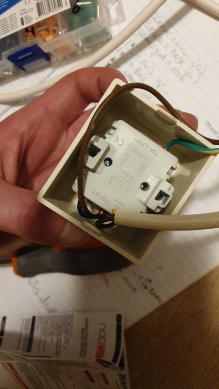

3 PE draden, bedoel je daarmee de aarde die ik via de pulsschakelaar heb laten lopen naar de motor?
Ah, PE naar de schakelaar is niet nodig :) Die schakelaars hebben gewoon twee losse posities om N en PE mee te kunnen verbinden maar doen er zelf niets mee.

Afbeeldingslocatie: https://tweakers.net/i/cE1vnalAt-8YTBEubTkal6N4wdM=/800x/filters:strip_icc():strip_exif()/f/image/sgtxYipRja9JPM231vhL4h1I.jpg?f=fotoalbum_large
Dit is het aansluitschema van de schakelaar. Daar staat wel de aarde op aangesloten. Maar is het erg als ik de aarde wel zo laat?

Wat ik zeg, die onderste twee contacten zijn loos. Ze zijn puur bedoelt zodat je in de non-smart situatie geen Wago ofzo nodig hebt. Puur twee ingebouwde lasklemmen eigenlijk.

Septillion schreef op donderdag 20 augustus 2026 @ 21:07:
Ah zo, dus dan zou ik die aarde weg kunnen laten bij de pulsschakelaar en ipv 2 kabels naar de schakelaar alles over 1 kabel met 3 aders laten lopen.

@saken Op zich, ja. Maar de geel/groen mag je er niet voor gebruiken. Zit het straks niet gewoon direct tegen de lasdoos aan? Dan kan je gewoon losse aders gebruiken.

Ik heb volgens mij nu alles redelijk oke aangesloten.Alle aderhulsjes ingekort (alleen de schakelaar omhoog lijkt nog wat te lang aderhulsje, weet niet of dit een probleem is of nog verder inkorten), motorsnoer aderhulsjes aangemaakt, wago's geplaatst, aarde weggehaald bij de schakelaar zoals je schreef. Ik heb wel voor de schakelaar snoer de aderkabels met een eddingstift gemarkeerd zwart/ rood. Ik had helaas geen andere kabels en moest toch vrij lang zijn voor een schakelaardraad van 4 meter lang, maar ik maak overal foto's van en noteer dit in mijn bestanden in de cloud.
Het enige probleem wat ineens is opgespeeld ook na meerder malen draden hebben vervangen is dat als ik de puls schakelaar gebruik hij nu niet meer stopt (alleen op het fysieke eindpunt rolluik). De NodOn lijkt in de war. Ik weet nog niet hoe dit op te lossen. Heb ook al geprobeerd hem opnieuw te kalibreren. Ook al gereset. Zal het dan toch iets in Hassio zijn?
Afbeeldingslocatie: https://tweakers.net/i/BcC_zGbklECaO15facgbNQZ4Yao=/800x/filters:strip_icc():strip_exif()/f/image/xkjq1qgLcCfCEHY6eQjgBpaJ.jpg?f=fotoalbum_large
Afbeeldingslocatie: https://tweakers.net/i/6X4feErhTejK8ByoUdthWvS13kM=/x800/filters:strip_icc():strip_exif()/f/image/q7MmOekZ4Qp9BpWzg4r9cWix.jpg?f=fotoalbum_large
Dit alles komt met trekontlasting in deAttema lasdoos.

Je kan zo veel documenteren als je wil, maar daar heeft de volgende bewoner niks aan.
Groen/geel gebruiken voor iets anders dan aarde is echt not-done.
