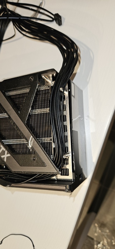

Zowel bij mijn RM1000X voeding (600W 12V-2x6 Cable zonder kabelkous) als 5070ti (3x 8-pins PCIe naar 1x 16-pins (12V-2x6 / 12VHPWR met kabelkous) is een 12VHPWR kabel meegeleverd.
Ik heb gelezen dat het het beste is om de kabel van de voeding te gebruiken. Nu is mijn vraag, daar de kabel doorheen de gpu loopt en de heatsink raakt, of dit veilig is (zie foto) of toch de andere kabel gebruiken? Vervolgens komen worden er 2 plaatjes op gemonteerd zodat de kabel niet zichtbaar is.
Alvast bedankt

Rare constructie.
Ik probeer altijd om mijn kabels NIET tegen heatsinks aan te laten komen, omdat deze nog best aardig warm kunnen worden.
Hier lijkt dat juist de bedoeling (?!?) omdat de kabel dan mooier is weggewerkt?
Naar mijn mening, als je echt geen kabel wil zien bij een GPU, dan zou je een BTF GPU en BTF moederbord moeten nemen.

Het betreft de Inno3D 5070ti iChill.

GarBaGe schreef op donderdag 13 augustus 2026 @ 12:01:
Rare constructie.
Volgens mij heeft TS het door de heatsink voeren van die kabel gewoon zelf bedacht hoor :+
Persoonlijk zou ik het niet doen, maar tegelijkertijd denk ik ook niet dat je er echt brand van gaat krijgen ofzo.

De kabel op de foto is dus de kabel van de voeding. De andere van Inno3D heeft nog een kabelkous rond en komt uit op 3x 8-pins PCIe.

Ik zou die kabel (van de voeding) gewoon "buiten" de GPU hangen. Desnoods voorzichtig een (of een paar) tie-wrap je er omheen (om je GPU kabel) om het (de losse kabeltjes) netjes bij elkaar te houden. En dan proberen zo netjes mogelijk weg te werken op die manier. (Naar onderen leiden zeg maar,)
Op zich denk ik trouwens niet dat het echt kwaad kan zoals je net nu hebt zitten, maar om 100% zeker te zijn zou ik het gewoon installeren zoals het eigenlijk zou moeten. :)
Of eventueel een gesleevede (12vhpwr) kabel bestellen die bij jouw merk en type voeding past/ hoort. (Een originele Corsair kabel dus) Als je het echt heel netjes wilt hebben. :) en dan die gebruiken.

Ik heb het gedaan zoals je in de eerste foto hebt gedaan en zoals Inno3d het ook voorstelt. Dat werkt prima en geeft een strakke look. Warmte zal wel meevallen aangezien er volop luchtflow is.
