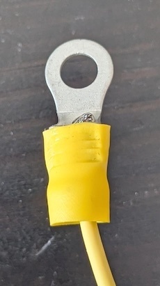

@FrankHe die unifi ziet er interessant uit. Zo te zien kan je hem ook gewoon met een aardedraad aansluiten. Mag ik die aarde gewoon uit een lasdoos in de buurt halen?
Die zijn specifiek bedacht om buiten op een (ronde) paal te monteren maar je kun ook een ring krimpverbinding gebruiken.
Voorbeeld:
Afbeeldingslocatie: https://tweakers.net/i/SPz4tQQsEAzykNVWchqWjyzYshM=/fit-in/4920x3264/filters:max_bytes(3145728):no_upscale():strip_icc():strip_exif()/f/image/Ye3hfm7944f9fqRhuQjB80ya.jpg?f=user_large
Je kunt de dichtstbijzijnde aarde gebruiken. Een lasdop in een lasdoos of een geaarde stekker in een wandcontactdoos kan allebei. Monteer de overspanningsbeveiliging zo dicht mogelijk bij het te beschermen apparaat.
