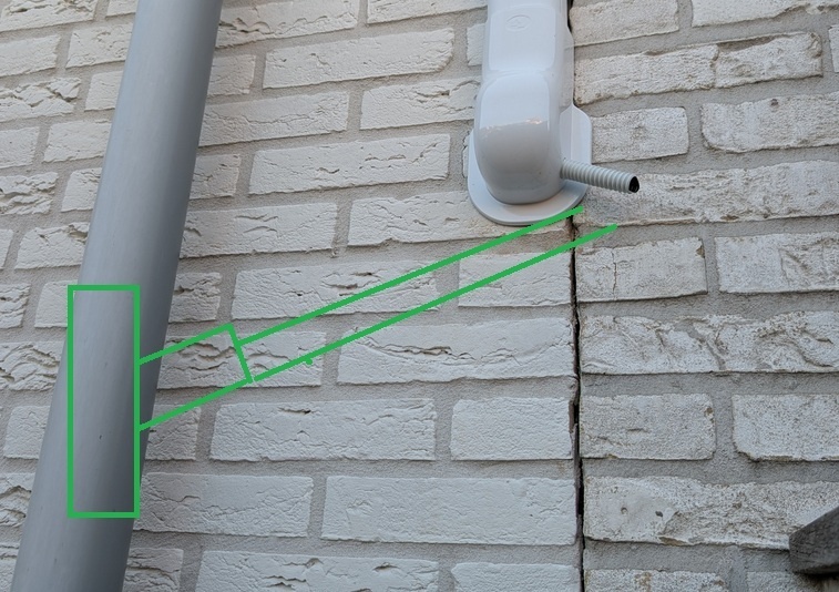

In januari dit jaar meerdere split unit airco's laten installeren. Tot nu toe heel tevreden maar ik loop tegen het probleem aan dat één van drie binnen units al zn condenswater in de tuin klotst...precies op het kattenluikje. Poes boos en eigenaar ook want nu begint het hout er slecht uit te zien.
Ik wil graag de condensafvoer slang (Tecnosystemi 16/18mm slang) aansluiten op de hemelwater afvoer links (80mm). Ik ben niet bang voor geurtjes, HWA en riool zijn gescheiden.
Wat zou jullie advies zijn om dit het netste te doen? Het zit in het zicht.
Een foto zegt meer dan 1000 woorden :+
Afbeeldingslocatie: https://tweakers.net/i/lbSRgaAj_wBgPVL_MO5hiAksy1s=/234x176/filters:strip_icc():strip_exif()/f/image/O1VbmaZd0oXq0LAYNi8qlq6w.jpg?f=fotoalbum_medium
[ Voor 24% gewijzigd door WoBBeL op 12-08-2026 20:06 . Reden: foto vergeten ]

WoBBeL schreef op woensdag 12 augustus 2026 @ 20:06:

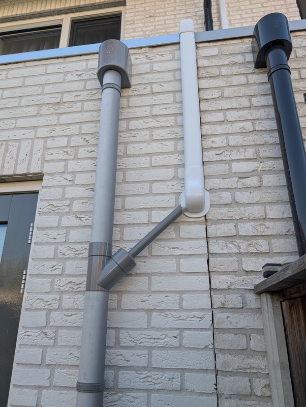

simpelste is gewoon de regenpijp doorzagen, Y-stuk naar rechts met daarop een klein eindje buis met een verloopje en daar het het pijpje met een slangetje in laten druppelen.
ff snel :

Fraggert schreef op donderdag 13 augustus 2026 @ 08:31:
ff snel :
Dit en dan niet volledig aansluiten op de airco uitgang (met verloopjes of afsluit rubbers)
En zorg dat er wat afstand zit tussen het y stuk en de uitgang van de airco (verticaal)
Houd ruimte over voor als de regenpijp verstopt zit dan niet alles van het dak de airco in gedrukt wordt.
Ooit hier mee gemaakt dat de riolering verstopt zat en tijdens een hoosbui al het water van 1 zeide van het huis in de keuken gootsteen omhoog kwam.
Met 2 pers lopen. Hozen en ondertussen de regenpijp doorgezaagd.

  • WoBBeL
  • Laatst online: 20-10 11:17
ff snel :
Bedankt allemaal, ik ga voor oplossing in bovenstaande tekening. Simpelste en mooiste.

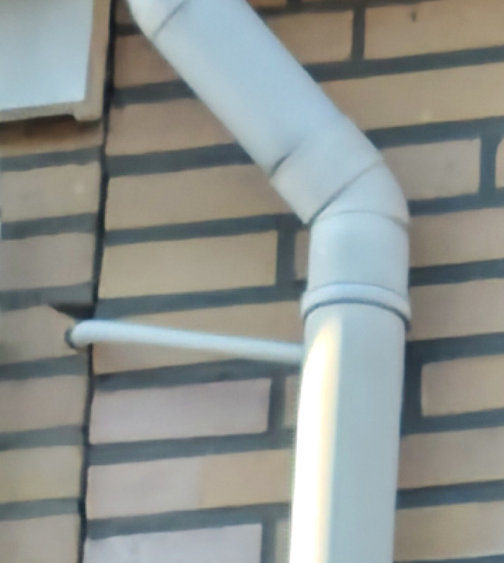

  • JW te R
  • Laatst online: 21-10 21:36
Dat kan heel goed, kijk maar:
Afbeeldingslocatie: https://tweakers.net/i/NSbijKylYlY1iyws9FnbhLEigN8=/x800/filters:strip_icc():strip_exif()/f/image/aXIUVBJ8c7CIEJS5OOh95F1G.jpg?f=fotoalbum_large

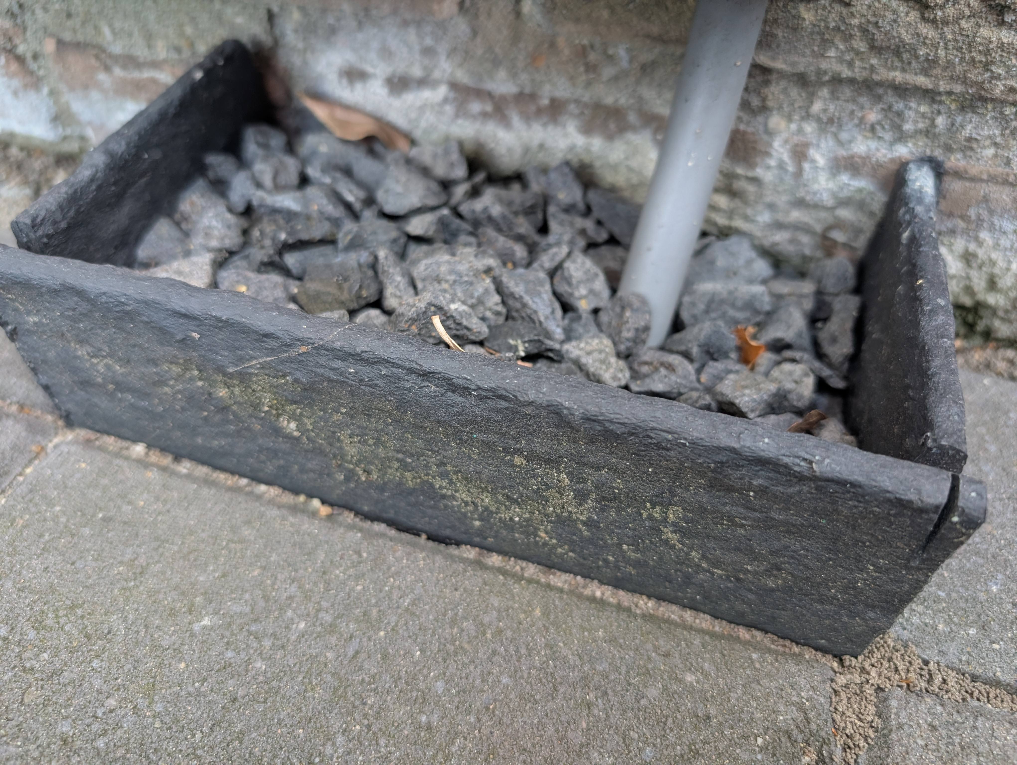

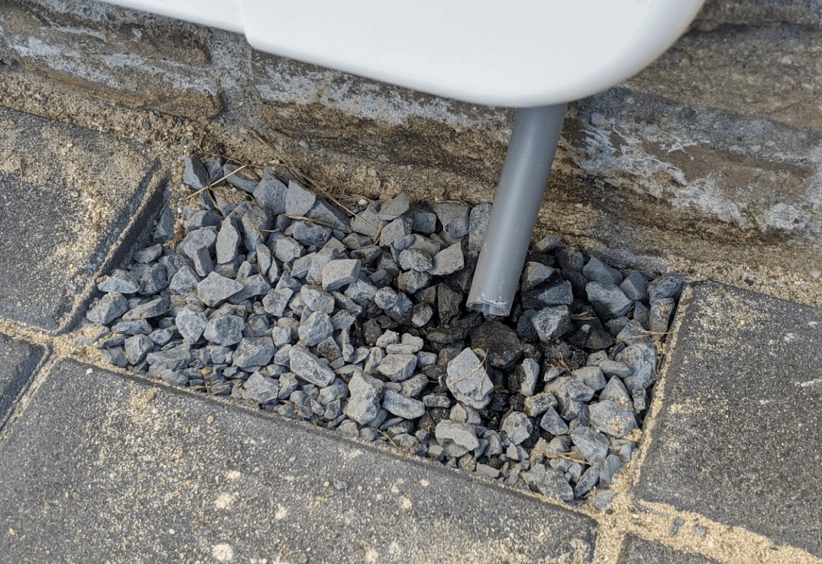

  • RobbyTown
RobbyTown
Godlike
Dat stukje PVC gaat nu naar rechts. Als die recht naar beneden gaat komt die dan ook bij het kattenluikje? Of waar komt dat op uit?
Hier heb ik het de grond in laten lopen
Afbeeldingslocatie: https://tweakers.net/i/zOeP4wS3HPJsBmihDaOPHzi8KfU=/fit-in/4000x4000/filters:no_upscale():strip_exif()/f/image/EouUzyPCNdj3hFCItGZBMBjM.png?f=user_large
Bang voor vuil? Randje ophogen.
Afbeeldingslocatie: https://tweakers.net/i/oFdgdJQSnMtjhvMMiX-xH2zx20M=/fit-in/4920x3264/filters:max_bytes(3145728):no_upscale():strip_icc():strip_exif()/f/image/FyyBfsprbOVy11pWySPpBk59.jpg?f=user_large

  • WoBBeL
RobbyTown schreef op donderdag 13 augustus 2026 @ 19:31:
Dat was m'n eerste bedachte oplossing maar ik heb iemand van net 2 die elke keer met ons grind er vandoor gaat :F

Binnen unit hangt inderdaad op de begane grond, buiten unit staat op het dak van de 1e verdieping. Condenswater wil niet zo goed omhoog zonder pomp :P

Afbeeldingslocatie: https://tweakers.net/i/zdkAvz9WgRkZDe7ALd7n3GGNMlo=/x800/filters:strip_icc():strip_exif()/f/image/NkAWY0rXOWKLcmBCi1cBmVva.jpg?f=fotoalbum_large

Condenswaterpompjes moet je so wie so vermijden als dat enigszins kan. Die pompjes maken herrie en gaan gegarandeerd een keer kapot; de zwaartekracht blijft het waarschijnlijk wel doen.
  • Vorkie
Zeg, had dan ook even zwarte pijpen genomen :P nu heb je witte muur, lichtgrijze pijp, iets minder lichtgrijs, halfgrijs, donkergrijs en dan zwart plus een witte kap voor je airco... :P
@Vorkie half jaartje in de zon en alles is lichtgrijs.

Gat heb je netjes dichtgemaakt :P
