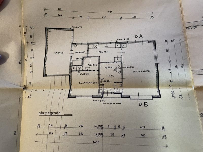

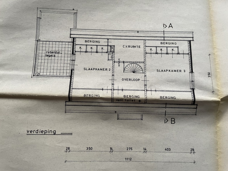

Ja die 2,5ton is prijzig. Maar het is wel een forse verbouwing. Huis is begin 1972 door mijn ouders gebouwd. 0 Isolatie.
Er komt een aanbouw van 6x4, een dakkapel, 2 dakramen, vloerverwarming, hybride warmtepomp, HR +++. Beneden gaat de hele indeling op de schop. Trap nieuw/verplaatsen, wc, muren niet dragend weg, volledig nieuw elektra (en internet)en leidingen, alles strippen. 2 badkamers (vloeroppervlak 5m2). Nieuwe betonvloer in de garage etc.etc. De hele buitenkant moderniseren (cosmetisch) laten we maar even voor wat het is.
Ik ben al offertes aan het opvragen voor het strippen. Want daar staat nu 15k voor. Dat lijkt me erg veel. Want hij hoeft het asbest niet weg te halen wat in de garage, cv ruimte, badkamer en vinylvloer zit.
De loodgieter vraagt zo’n 35K voor zijn deel. Stukadoor staat hier voor 22K. Maar daarvan weet ik nu dat we daar niet mee akkoord moeten gaan. Net als de tegelzetter 12K.
Het irritante is ook dat mijn aannemer niet zelf de kunststof kozijnen wil plaatsen. Dat besteedt hij uit aan een onderaannemer.
