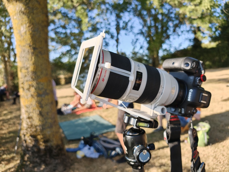

Ja ik heb ook gewoon een 10 stops ND filter gebruikt op 200mm. ISO100, f/8, 1/8000 en gaan met de banaan. 1/8000 hoefde niet eens eigenlijk.
Er was nog een andere fotograaf die had van dat las-glas bij zich en op de lens gemonteerd met tiewraps. Dat heb ik ook effe gedaan, maar de resultaten daarvan waren onscherp en hopeloos.

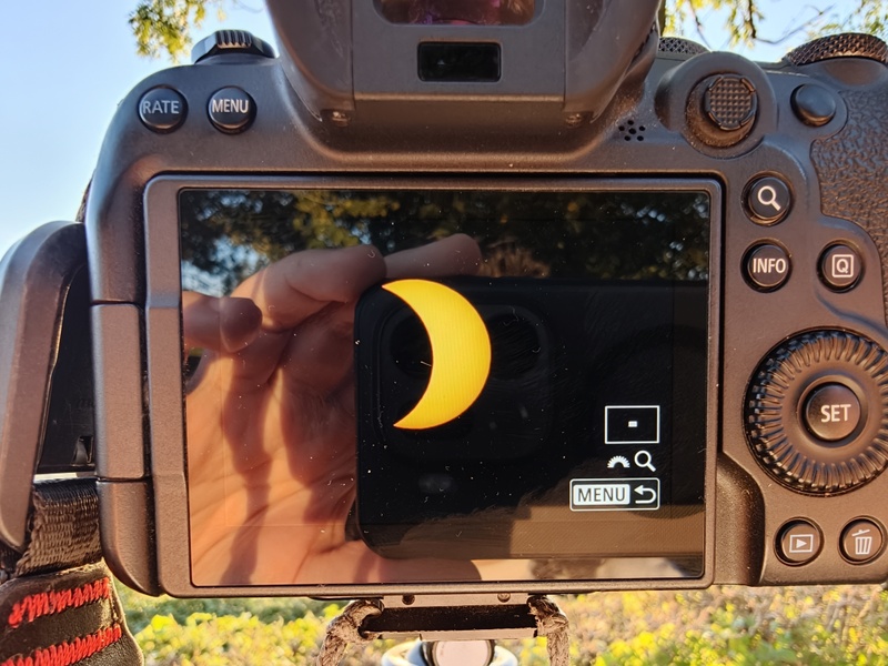

Dan een foto met mijn telefoon (met eclipsbrilletje ervoor):
Afbeeldingslocatie: https://tweakers.net/i/r3-ZzX70eG-v66r2uMDss6Axgwk=/x800/filters:strip_icc():strip_exif()/f/image/db9BPJjxUsd4K3DM69xXnwyi.jpg?f=fotoalbum_large

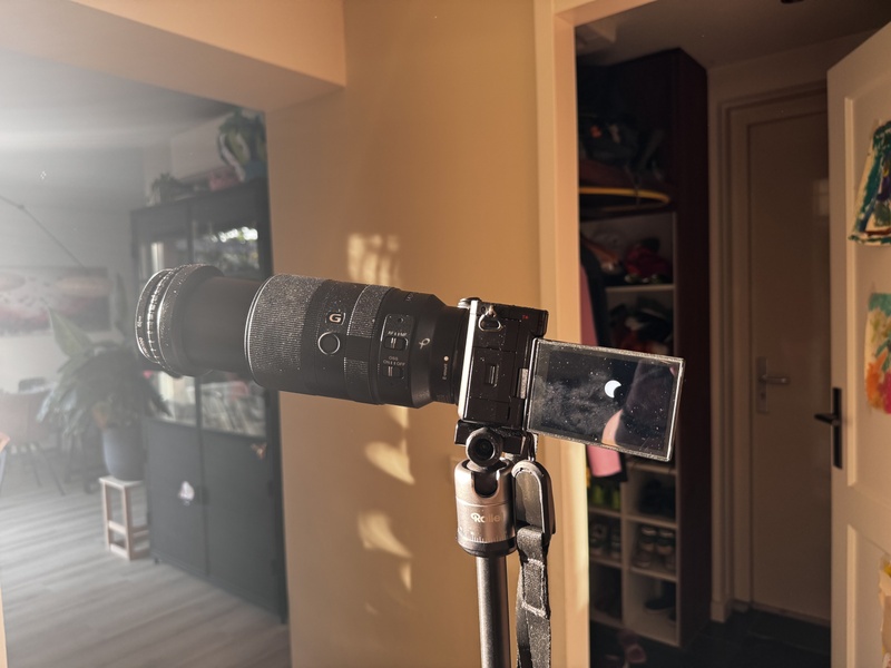

Hier ook een ND1000 met polarizer.
Moest nog wel even snel een step down ring van 67 naar 62mm hebben, maar lang leve 3D printers.
Afbeeldingslocatie: https://tweakers.net/i/BhhkO9lBjiJY42bsGSJfbA9ffNk=/800x/filters:strip_icc():strip_exif()/f/image/WB1kAWWloWbRIdRmmvwBU0SH.jpg?f=fotoalbum_large
Afbeeldingslocatie: https://tweakers.net/i/Qt0B2e9mX1C5SveEKMKvUSGMRhw=/800x/filters:strip_icc():strip_exif()/f/image/HXxvdQsJUh8iGOhzi85HCdcc.jpg?f=fotoalbum_large
Sony A6700 - 10-18 F4 - 18-50 F2.8 - 24 F1.8 - 56 F1.4 - 70-350G
