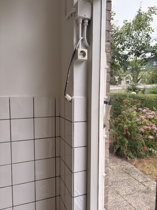

HR++ glas in de bestaande kozijnen plaatsen kan wel een uitdaging worden. Zijn al die kozijnen echt nog in goede staat? Hoeveel ruimte heb je met de glaslatten?
  • misjavs
  • Laatst online: 15-10 09:38
De houten kozijnen zijn nog in goede staat zover ik kan beoordelen. Dikte is ook oké (weet even niet de precieze maat). Zie foto.
Afbeeldingslocatie: https://tweakers.net/i/RpVRUq1KOiV1J9gE6JoWKy4xoK4=/x800/filters:strip_icc():strip_exif()/f/image/D17czUlZYwph5JKybrFlJ78B.jpg?f=fotoalbum_large
