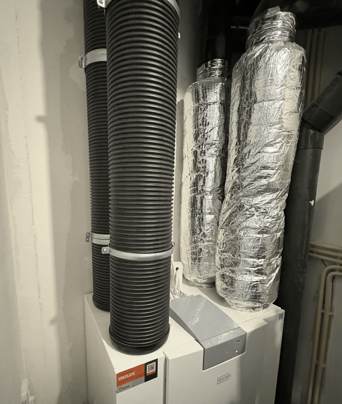

Aan welke kant plaats ik het (grove) G4-filter en aan welke kant het (fijne) F7-filter?
F7 zit nu aan de 'niet-geisoleerde kant' en G4 aan de 'ingepakte' kant.
Het is een Flair 300, maar dat zagen de kenners vast al ;)
(sorry als ik regels overtreed: eerste post hier!)Afbeeldingslocatie: https://tweakers.net/i/oATEW8YYbtn9SrFgMaw64qj7oYY=/x800/filters:strip_exif()/f/image/KCLAMnvtdqr8kKt1f0Eubuav.png?f=fotoalbum_large

Het F7 filter moet aan de ingaande kant zitten. Dit is doorgaans het filter dat het meest vies wordt.

Normaliter filter je in filterinstallaties de ingaande luchtstroom voor met G4(keienvanger) en daarna G7.

Dat is allemaal leuk maar welke kant is dat nou? :)
Zo te zien gaan de linker buizen naar buiten. Dan zou je het linker filter moeten hebben. Je zou het misschien kunnen testen door het filter eruit te trekken en dan voelen of het afzuigen in badkamer/toilet is gestopt.

Bij Zehnder lees ik dat je F7 moet plaatsen "aan de kant van het toestel waar de buizen van buiten in het toestel binnenkomen" Is dat dan de geisoleerde (aluminiumfolie) kant?
@Jim423 De ventilatie stopt toch niet in badkamer/toilet als je dat filter eruit haalt??
