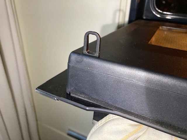

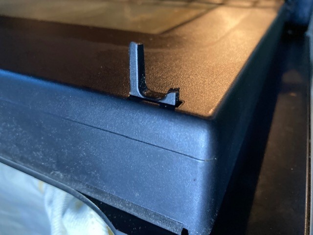

Bij het verwijderen van een ovenschaal tikte deze tegen een lip die op de deur zit. Lip stuk.
Als we nu de deur dicht doen blijft het licht in de oven aan, maar de oven is ook niet meer te gebruiken want reageert niet meer op de knoppen.
Kan dit door deze lip komen? dat die de schakelaar van het licht is en omdat de oven nu de deur niet als gesloten registreert er verder niets mee te doen is?
Ik kan het niet als los onderdeel vinden ergens, of heeft iemand tips voor een onderdelensite die meer heeft dan andere?
Het gaat om een AEG KMS565000M

No Hands schreef op dinsdag 11 augustus 2026 @ 13:23:
Klopt, het zit vastgelijmd aan het glas.
Daarnaast moet je hier niet aan beginnen.
Het harde plastic aan de binnenkant breekt altijd kapot.
Daarom levert AEG de deur altijd met alle onderdelen.
Gewoon door AEG laten oplossen voor €240
Nu doet alleen de magnetron het niet.

als je dat afgebroken stukje nog hebt gewoon vastlijmen met de daarvoor geschikte lijm

Toerq schreef op woensdag 12 augustus 2026 @ 08:45:
En dan ben je na 3x gebruik weer op hetzelfde punt wanneer het stukje weer is afgebroken.
ja dat dacht ik ook maar het is maar een heel dun dingetje en elke keer als die deur open en dicht gaat dan krijg dat best wat te doen

Om te testen of het niet werken van de oven aan het lipje ligt zou je dat kunnen testen met een paperclip oid. Niet de magnetron stand gebruiken :p

Als je handig bent zou je eventueel ook dat lipje na kunnen maken uit bv metaal of plastic wat tegen hogere temperaturen kan. Als deze dan (los er ingedrukt) in de lip uitsparing zit van de oven, dan is de beveiliging weer hersteld. Ik vermoed dat beide lipjes namelijk een dubbele beveiliging zijn tegen het inschakelen van de oven als de deur open is.
Wel zal je dan het kapotte lipje even moeten verwijderen (afzagen oid)

  • The_Doman
Het is een bekend vaker voorkomend probleem blijkbaar:
Kassa: AEG combi-oven garantie plastic deurhaakje
rjw 21 sep. 2020:
Velpon of secondenlijm gaat niet werken. Dat geeft een veel te zwakke verbinding. Om dit goed te kunnen lijmen moet je 2-componentenlijm gebruiken (bron: zelfde probleem gehad). Ik ga geen merk noemen, maar plastic 2-componentenlijm van het merk dat vernoemt is naar een dier geeft een sterkere verbinding dan het kunststof zelf.

Kun je het clipje 'loshalen'? dan kan je hem opmeten en wellicht dat je een 3d printje kan (laten) maken en niet hoeft te hannessen met lijm ect. Als je dit print met ABS is die zo goed als nieuw.

Mocht je met lijm willen gaan kliederen: Let er op dat de meeste 10 seconden lijm en 2 componenten lijm niet tegen hoge temperaturen kan.

No Hands schreef op donderdag 13 augustus 2026 @ 09:43:
ja ik vermoed ook die dubbele beveiliging. Ik zal van het weekend weer eens verder gaan pielen of ik die ene permanent kan indrukken met 'iets'.
Precies. Als er twee contacten gemaakt moeten worden die ene met een klein 3d printje vastlijmen en laten schakelen op de ander. d:)b
Scheelt weer kosten en is toch zo`n mooi klusje waar je toch weer stiekum trots om loopt te glimlachen als je ega verbaast staat te kijken dat de oven het weer doet zonder monteur.

__R__ schreef op donderdag 13 augustus 2026 @ 11:10:
Je bent alleen wel de beveiliging kwijt.

Volgens mij zijn ze nog leverbaar. Kijk even op de site van AEG en vul daar het PNC-nummer in van je oven.
Een 2e mogelijkheid is om het haakje zelf uit metaal te maken.

Wolly schreef op donderdag 13 augustus 2026 @ 11:11:
1 laag van de twee lagen beveiliging. Als hij schakelt op beide oogjes dan kan het. Als hij dat niet doet is het oogje namaken.
  • Wolly
__R__ schreef op donderdag 13 augustus 2026 @ 11:46:
En de beveiliging is dus tweelaags, blijkbaar omdat het risico op schadelijke effecten te hoog is om aan één schakeling te hangen.
