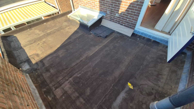

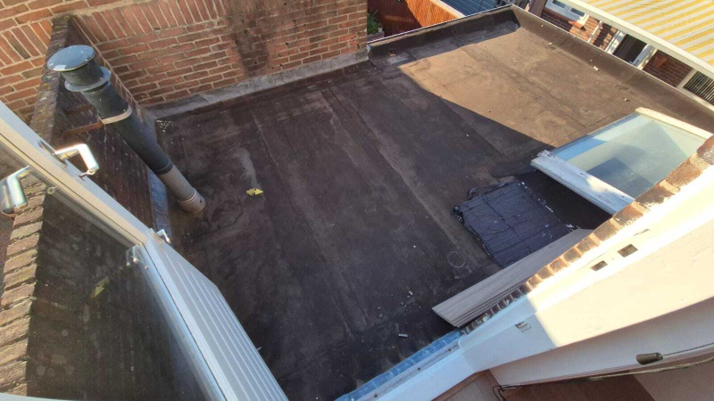

Thanks allemaal voor de reacties. Ik zou nog even wat foto's maken.
Afbeeldingslocatie: https://tweakers.net/i/bTBSozQKd9ucEaCJ3EEleNcx5d8=/800x/filters:strip_icc():strip_exif()/f/image/vTNto3l0oxGGjmXi8iwP1nqv.jpg?f=fotoalbum_large
Afbeeldingslocatie: https://tweakers.net/i/Ri_h8WcYgHwuPhoAjG4pIsUJS9Y=/800x/filters:strip_icc():strip_exif()/f/image/SgczbQmBdiGFRLRhUtLc0kFu.jpg?f=fotoalbum_large
Het stuk waar je naar buiten loopt, hebben alle buren ook. Dus dit deel is in ieder geval gemaakt om op te lopen. Wat wij als enige eigenlijk hebben is dat er nog aangebouwd is naar rechts over de breedte van het huis. Even wat gesprongen en gestampt en verder geen gekke geluiden of veer naar beneden.
Als het vlonder ligt, gaan we er een hekje omheen bouwen. Ik denk dat we hem dan monteren aan het muurtje rechtdoor naar buiten, de buitenste hoek iets aan de buitenkant van het huis, of laten rusten op dakpunt en dan weer aan de buitenmuur van het huis (is 2-onder-1-kap).
Ik heb ook voor de zekerheid, op aanraden van jullie, een mail gestuurd naar de gemeente hoe dit te regelen. Het moet tegenwoordig via het 'omgevingsloket' en hier hebben ze een checklist. Daaruit kwam volgens mij (vond het heel erg onduidelijk) dat ik er geen vergunning voor nodig heb. Dat horen we dus nog.
Als daar niks geks uitkomt, ga ik het vlonder lekker neerleggen en houd ik jullie op de hoogte :Y)
