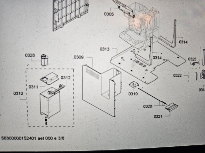

Afbeeldingslocatie: https://tweakers.net/i/bWh-2cpaP4u-EakHAtZhM_xn41E=/800x/filters:strip_icc():strip_exif()/f/image/rB4Lcv6g1gJQdOzLumay7uON.jpg?f=fotoalbum_large het is toch gewoon deze?
In de basis is het gewoon een siemens of bosch machine.
Oh ik zie nu dat je dit al uitgevonden had.
Bij mij werkten de links die je geplaatst had niet
Vandaar mijn reactie.
Heb je de fabrikant ( bsh )zelf al benaderd om deze onderdelen te bestellen?

Super, dit is precies wat ik zocht, super blij mee!
Ik laat deze op een 3D printer afdrukken en ben gered, hartelijk dank!
