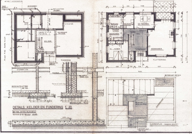

Mijn vrijstaande woning uit 1982 verwarm ik met een cv ketel uit 2010 (nefit ecomline excellent) en een houtkachel.
Ik heb de aanvoertemperatuur van de cv ketel op 55-60 graden staan de afgelopen 3-4 jaar. Dit gaat prima icm de houtkachel (en ik denk ook wel zonder de houtkachel, maar dat doe ik eigenlijk nooit). Mijn gas jaarverbruik is ongeveer 1200m3 voor verwarming en warm water.
Gezien de leeftijd van de cv ketel en de beoogde besparing, ben ik van plan om over te stappen naar een lucht/water warmtepomp met boilervat. Doel is dan de cv ketel verwijderen. En dan weer samen met de houtkachel het huis warm krijgen, maar de warmtepomp moet ook alleen het huis kunnen verwarmen.
Het probleem is dat ik overal radiatoren in mijn woning heb. Alleen in de woonkamer zit nog oude (zwarte buizen) vloerverwarming (die ik niet gebruik) naast de 3 radiatoren.
Mijn idee is om bij de verbouwing van de eetkamer en de keuken ook gelijk vloerverwarming in praktisch de hele beneden verdieping te laten frezen (ook in de woonkamer opnieuw).
Het probleem is dat ik niet in de kruipruimte onder mijn vloer kan komen, want er zit nergens een luik. De enige plek is in de meterkast (links boven in de tekening bij MK). In de meterkast is de dekvloer er uit gehaald en zie ik wit zand. Ik zie ook dat er aan de zijkant van de dekvloer hout zit en daaronder plastic. Dus ik ben bang dat dat er wit zand op de betonnen waterkerende ondervloer is gestort en dat daarop een dek/betonnen vloer is gestort op plastic. Als ik met een pin in de meterkast doir het zand ga, dan kom ik wel op de betonnen ondervloer.
Uiteraard is dit maar een klein stukje wat ik kan zien, maar ik ben bang dat het overal zo is.
Is het slim om hier vloerverwarming in te frezen, want het is op deze manier natuurlijk niet geïsoleerd?
Optie is zand er uit laten zuigen (als dit enigszins betaalbaar is) en er vervolgens isolerend materiaal in te laten spuiten, maar de vraag is of de vloer ook een constructiewaarde heeft.
Zie hier een deel uit de bouwtekening, maar volgens mij hebben ze veel tijdens de bouw nog anders gedaan (kelder is ook een stukje kleiner).

Volgens de tekening zit er een luik in je kelder en kan je vanaf daar alle ruimtes in. Kan zijn dat ie goed verborgen zit, maar hij zou er moeten zijn.
Ook staat er dat je een systeemvloer hebt. Dat zijn prefab liggers die op z'n plek getakeld worden; dus je betonvloer is niet ter plekke gestort op een zandlaag.

Klopt, maar in de praktijk is dit dus niet het geval. Althans niet bij het gat in de meterkast (MK op tekening).
Een idee is dat ik daar een luik ga zagen. Waarschijnlijk valt er dan een deel van het zand in de kelder. Vanaf hier zou ik dan het zand kunnen laten uitzuigen en isolatie aanbrengen.
Maar erg eenvoudig is dat allemaal niet. En houdt de constructie het als ik het zand er uitzuig en er cement is gestort ipv een broodjes systeemvloer.

Als de vloer direct op het zand is gestort (geen systeemvloer) kun je niet het zand wegzuigen om daarna te isoleren. Opnieuw opbouwen vd vloer is dan de enige oplossing.

In de 80-er jaren was het niet ongebruikelijk om alleen bij het gat van de kruipruimte wit zand te gooien en het is ook goed mogelijk dat alleen daar een soort van betonnen vloer ligt. Soms werden restanten van cement en beton daar gedumpt en "mooi" afgedekt met een laagje wit zand voor "het oog".
Ik zou proberen met een camera wat verder onder de vloer te kijken om te zien hoe het daar uitziet. Het zou mij niet verbazen als het gewoon zwart zand is of de plaatselijke bodemsoort.
Mijn woning is van eind jaren 80 en ook hier alleen wit zand bij de ingang van de kruipruimte. Gelukkig verder (bijna) geen puin onder de vloer.
