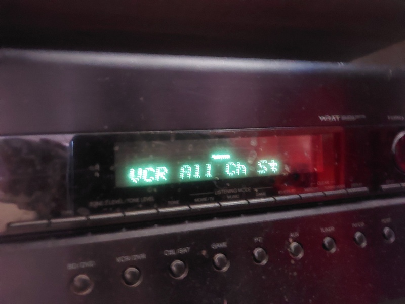

  • squareware
  • Laatst online: 20-10 23:29
Afbeeldingslocatie: https://tweakers.net/i/Fn8PZnlY--VaI6BqjX8pDk5vlB8=/800x/filters:strip_icc():strip_exif()/f/image/qwXE9ebl0xQQRO0Z6FwTS8gk.jpg?f=fotoalbum_large
Vcr daar zit de ps5 in (de naam is nog steeds ps3 en nooit veranderd na de ps4 en nu de 5). En in de game port zit de switch en heeft de naam gcube, om het makkelijk te maken 8)7 alle porten zijn volgens mij net zo snel, dus zit geem minder latency in als ik de ps5 in de game port stop, dus wel goed zo denk ik.
Letters erboven: Audyssy
  • FeaR
  • Laatst online: 20-10 09:04
FeaR
In GoT we trust
squareware schreef op donderdag 13 augustus 2026 @ 14:44:
"All channel stereo", oftewel stereo wat door de receiver upscaled wordt naar iets wat surround voor moet stellen. Oftewel de PlayStation staat niet goed ingesteld.
  • squareware
FeaR schreef op vrijdag 14 augustus 2026 @ 09:31:
Staat op 7.1
Linear PCM
Ik kan hem veranderen naar dolby atmos / dolby surround / dts.

  • FeaR
FeaR
In GoT we trust
Dat zijn de goede settings. Mogelijk verschil tussen games en Netflix qua instellingen en/of aanbod audio track? Ik gebruik mijn console puur voor games dus geen idee. Maar met stereo aanbod/codec op de receiver is het begrijpelijk dat het geluid "niet optimaal" is.

FeaR schreef op zaterdag 15 augustus 2026 @ 11:32:
Op de receiver is all ch stereo geforceerd op de betreffende HDMI input.
@squareware, als het goed is kun je op die onkyo een geluidsinstelling instellen per HDMI kanaal. Op jouw afstandsbediening zijn dat de 4 knoppen (ik denk in de kleur groen, geel, rood, blauw) 'listening modes'. Even die knoppen proberen, totdat je receiver 'multi channel in' weergeeft. Dan heb je de juiste geluidsinstelling en zul je zien dat stemmen ook veel duidelijker te horen zijn. Bij een app als Netflix zal je receiver dan Dolby Digital weergeven.
[ Voor 4% gewijzigd door Hulleman op 17-08-2026 08:30 ]

Goed tv hangt, heel erg mooi dof scherm, geen reflectie te zien, zwart is zwart, wit is wit erg blij mee, reclame op de tv nog niet echt op gelet, als het teveel wordt / privacy te gevoelig gaat die van het internet af.
In iedergeval 2 kilometer aan oude stekkers weggetrokken, nes / sega megadrive tot en met ps4 hdmi en 500 gram aan stof opgeszogen. Ik heb alles los getrokken behalve de speakers en heb nu nog minder "surround" dan eerst... |:(
Wat en hoe:
Hdmi 1.3 loopt van de tv earc naar de onkyo tx607 hdmi out. Ze zien elkaar, geluid gaat door de front boxen: links, midden, rechts.
Toslink / optical loopt van tv naar de onkyo opt.1 port (geen idee of het wat doet, maar vorige tv had ik ook een optical in zitten).
Hdmi (bijgeleverd), Switch II docking ding- loopt naar de onkyo hdmi port 1 (heb ik nog geen beeld / gluid mee gekregen) maar kan ook aan de switch liggen.
2.1? hdmi (meegeleverd) van de Ps5 loopt rechtstreeks naar de tv... Holy sh.. geen input lag, zelfs het scrollen van de menuutjes gaan snel, heel mooi. Geluid komt uit de front links + rechts en center.
Hdmi (bijgeleverd) ziggo mini, gaan rechtsteeks in de tv. Werkt prima. Geluid uit de front links + rechts en center.
Onkyo heb ik nog een tulpstekker lopen: die is leeg: rood / wit / geel. Voor als ik de snes / n64 of ps2 wil aansluiten.
Onkyo heeft nog een lege hdmi in port 2 zitten voor als ik de ps3 / 4 wil aansluiten. Maar nog niet ingesteld met port toewijzen.
Ik mis nog 4 x geluid uit front+back & left+right height. Als ik de speakers test met de onkyo komt er wel lawaai uit, dus ze zijn aangesloten, geen kabelbreuk.
ik zal zo morgen foto's maken van de onkyo instellingen en plaats ze hier.

squareware schreef op donderdag 20 augustus 2026 @ 20:37:
Het elkaar zien is HDMI CEC, geluid staat los van deze HDMI kabel. Geluid via HDMI (e)ARC naar de receiver is er vanaf HDMI 1.4/2.0 (officieel 2.1) en aangezien de Onkyo HDMI 1.3 is...
Zie boven: zolang de receiver geen (e)ARC ondersteunt is de optische kabel er om geluid naar de receiver te krijgen van bronnen aangesloten op de TV en interne apps van de TV.
Welke instellingen qua audio output staat de TV op? Bitstream, passthrough, passeren, et cetera is de juiste optie. Je wilt geen PCM aangezien dat tot slechts 2.0 stereo out zal leiden.
Idem met de Playstation, welke audio out instellingen staan daar nu?
squareware schreef op vrijdag 21 augustus 2026 @ 13:55:
In iedergeval, ik heb het nu zo staan en het lijkt te werken met 5.1 en dan de luister mode: prologic II height.
Heb je daadwerkelijk 5.1 als input op de Onkyo? Pro Logic IIz is er voor om Height Kanalen te maken indien die er niet zijn. Dit kan echter vanaf een inkomende 5.1 track maar ook 2.0. Vandaar de vraag hierboven welke instellingen.
Impedantie kan op 8 Ohm.
Twijfel over deze. Er is (nog?) geen subwoofer aanwezig en daarmee ook geen crossover om in te stellen. Alle speakers op "Large" of "Full Band" zou daarmee de juiste optie zijn. Echter is alle tonen naar kleine speakers sturen ook onnodig waardoor een ingestelde crossover ook weer niet fout is. Hoe dan ook, je mist tonen omdat de speakers dit simpelweg niet weer kunnen geven, of je deze tonen naar de speakers stuurt of niet.
120 Hz lijkt mij voor deze speakers erg laag. Onderstaande quote komt uit een test van de speakers, kijkende naar de genoemde -3 en -6 dB zou ik een crossover van zeker 200 Hz verwachten. As said, kleine speakers als deze leunen aanzienlijk op de subwoofer.
The SAT-TS11's listening-window response (a five-point average of axial and +/–15-degree horizontal and vertical responses) measures +2.17/–3.01 decibels from 200 hertz to 10 kilohertz. The –3-dB point is at 188 Hz, and the –6-dB point is at 166 Hz.
Maar...bovenstaande puur gebaseerd op specs waar akoestiek en persoonlijke voorkeur in praktijk ook meespelen.

Ik heb de tv op passthrough staan voor de ps5 en de ps5 heb ik op dolby audio. Dts kan ook nog.
Komt een 5.1 signaal binnen met dolby logic II stuurt / upmixe die ook signaal door naar de front plafond speakers.
Probleem van een 15 jarige receiver en geen subwoofer. De boksjes zijn inderdaad te klein voor wide...
Twijfel enorm wat te doen: soundbar + sub (voor het gemak) of nieuwe receiver + sub (voor meer surround).
Jouw instellingen zal ik erin zetten... misschien zegt pkots wel knal, meteen eem goede reden voor wat nieuws. :Y)

squareware schreef op zaterdag 22 augustus 2026 @ 10:32:
Top.
Dts kan ook nog.
Samsung ondersteunt geen DTS en zal die track dan ook niet doorzetten via Optical Out (of HDMI eARC voor de volledigheid).
Als je 5.1 binnenkrijgt is alles goed ingesteld, max van Optical. Het 7.1 maken vanuit 5.1 is inderdaad aan Pro Logic.
Aangezien alles correct in lijkt te staan gesteld: hoe is de surround ervaring? Is die nog steeds "nog minder "surround" dan eerst... |:( "?
Subwoofer kan je ook toevoegen aan de huidige setup, zien wat dat brengt. Ben je dan mogelijk wel een stap te ver om nog terug te gaan naar een sound bar. Kan je niet een subwoofer lenen om te testen?
HKTS zijn nominaal 8 Ohm, die setting zal je receiver niet doen overlijden... Als je (onder andere) deze generatie Onkyo goed warm laat worden (apparatuur op de receiver plaatsen, afgesloten kastje) is de kans wel groot dat je HDMI board overlijdt en je naar wat nieuws op zoek mag ;)

Top.
Ja, achterse speakers doen niks meer, wel als ik een sound test doe via onkyo, dus ze zijn wel aangesloten, meer db geven vanuit onkyo doet ook niks. Mss een fw/hw foutje?
De achterste speakers zijn aangesloten op de surr speaker van de onkyo. Ik kan ze aansluiten op "surr back or front high or front high, bi-amp" dit is instelbaar via het menu: luidspreker instellingen.
  • FeaR
FeaR
In GoT we trust
squareware schreef op zaterdag 22 augustus 2026 @ 13:01:
Surround Back is voor 7.1 zonder hoogte speakers. Hoe het nu aan is gesloten (Surround) is correct voor 5.1 (met twee Front Heights voor de compleetheid). Waarmee test je de speakers als je geen geluid ervaart? Surround speakers worden lang niet altijd aangestuurd aangezien ze vooral voor effecten zijn. Niet goed/minder hoorbaar kan door de plaatsing mogelijk zijn, dB verhogen kan nooit kwaad.
  • squareware
FeaR schreef op zondag 23 augustus 2026 @ 14:21:
Deze heb ik gebruikt:
https://www.xbitlabs.com/sound-test/
En
https://soundtest.io/surround-sound-test/
andere tip die ik kreeg is games in roblox opzoeken waar er een radiootje te horen is, daar kan je dan omheen lopen, je omdraaien en zo, dat ook maar een keer proberen. Dit werkt dan weer wel verrasend goed. Ik hoor de radio dan van de ene speaker naar de andere gaan als ik de camera draai. Blijkbaar werkt het wel zoals bedoelt.
Denk dus dat dit het is wat er maximaal uitgehaald kan worden.
