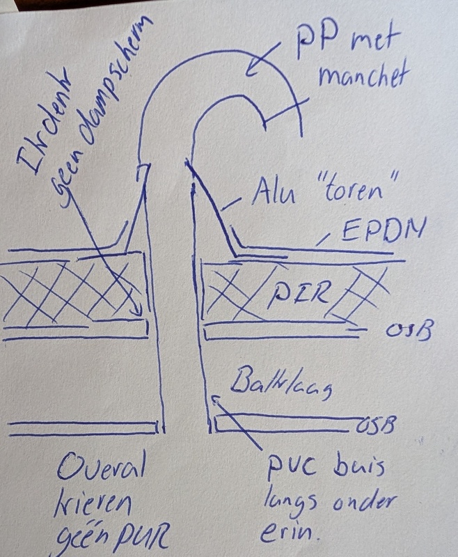

Mijn vraag; Is er risico op condensvorming aan de binnenzijde van de dakdoorvoer die vervolgens in de dakconstructie komt?
Relevante software en hardware die ik gebruik;
Een 75mm Anjo dakdoorvoer. Die is destijds door de aannemer geplaatst. Er loopt vanuit die plakplaat met 'toren' geen buis door de dakconstructie naar beneden. Vandaag heb ik een PVC buis vanuit onder in de aluminium buis daarboven geschoven.
Het is een warm dak constructie. Van binnen naar buiten; OSB, stalen balklaag, OSB, PIR, EPDM.
Volgens mij kan zo warme lucht vanuit binnen zo bij het koude aluminium komen en condenseren aan de binnenkant. Als het dan naar beneden stroomt kan het in theorie in de dakconstructie komen. Onder het EPDM of verder naar beneden.
Toch is dit volgens mij een vrij gebruikelijke dakdoorvoer. Maak ik me zorgen om niks?

ja dat kan condenseren als een malle maar dan drupt het gewoon de ruimte in waar die doorvoer zit. twee opties, luchtdicht afsluiten of zorgen dat er zo goed lucht circuleert dat het vocht naar buiten waait.
of, het gaat langs die kunststof bocht naar beneden en druipt op je dak maar daar zal wel een rubber afdichting in zitten neem ik aan?

Ik heb even een schetsje toegevoegd. Je zie dat het dan niet persé door de PVC pijp naar beneden komt, maar ook tussen de PCV bij en de alu toren kan condenseren.
De aannemer heeft geen luchtdichting toegepast. De bochten buiten hebben een rubber manchet inderdaad.
Hoe zou ik dit nu het beste luchtdicht maken of condens voorkomen? Plafondplaat eraf (OSB stukje open zagen) en dan pur binnenkant kegel en dan snel de buis erin? Of misschien compriband om de buis en er snel in doen. Of langs buiten isoleren om condens te voorkomen...
Allemaal een beetje beun oplossingen. Heb jij of iemand anders nog meer ideeën?
  • ja nu zie ik het beter op de foto ook nadat je het getekend hebt. Dan zou je dus je plafond met luchtdicht tape moeten afplakken of kitten. En de rand van plafond op doorvoer. Dan lost dat het probleem op.

Ik heb het opgelost. Wat ik heb gedaan:
  1. Stukje plafond open gemaakt, zodat ik bij de doorvoer in het dakbeschot kon.
  2. De PVC pijp wat naar beneden getrokken zodat er in de 'toren' en kier onstaat tussen aluminium toren en de PVC pijp.
  3. Doek tegen onderzijde dakbeschot rondom de pijp om het tijdelijk af te sluiten.
  4. Flink purren vanaf boven in de onstane kier tussen PVC pijp en torentje.
  5. PVC pijp omhoog vast duwen in toren.
  6. Siliconen kit op aansluiting tussen PVC pijp en toren aan bovenzijde.
Resultaat: alle ruimte tussen de PVC pijp en de aluminium toren, isolatie en dakbeschot is mooi geisoleerd en luchtdicht.
Uiteraard kan het nu nogsteeds condenseren ín de bocht, maar het kan dan niet in de constructie lopen en alleen de ruimte in eronder. Zodra ik er dan een prop zoals hierboven voorgesteld, of PUR oid in doe, kan dat ook niet meer.
Dank alleen voor het meedenken!
