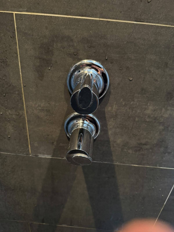

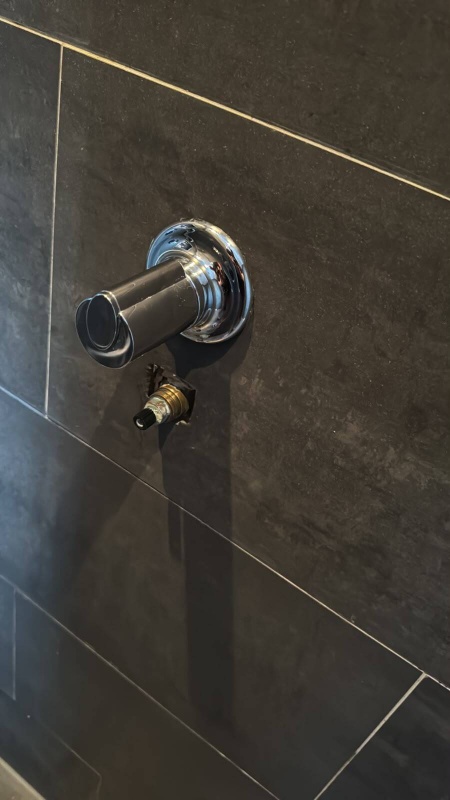

Hi allemaal!
Drie weken geleden ben ik verhuisd en heb ik eindelijk een koopwoning weten te bemachtigen. Helaas zijn er toch een aantal zaken waar de verkopers niet helemaal eerlijk over zijn geweest, en daarom ben ik nu hier beland met mijn twee linkerhanden. 😅
De badkamer van de woning is ongeveer 15 jaar oud en bestaat uit een regendouche en een handdouche, met één thermostaatkraan en twee losse kranen voor respectievelijk de regendouche en de handdouche. De installatie is van het merk Grohe.
Nu merkte ik dat het mechanisme van de kraan van de handdouche loszat. Sterker nog: hij zat zó los dat ik de kraan gewoon van de muur kon trekken, waarbij alleen het binnenwerk bleef zitten.

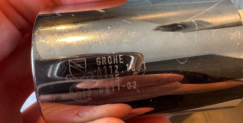

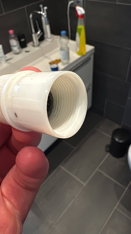

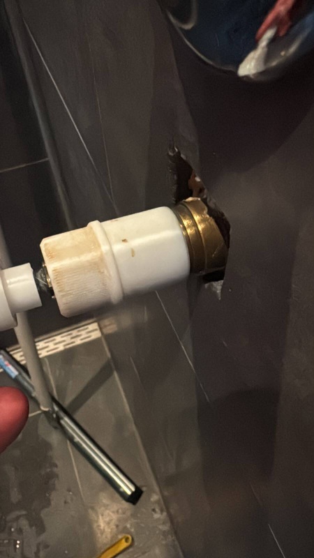

De bovenste kraan, die van de regendouche, zit nog wel goed vast. Ik heb het mechanisme even bestudeerd en het lijkt mij dat het kraanverlengstuk op het keramische binnenwerk gedraaid moet worden (zie onderstaande foto). Dit lukt echter met geen mogelijkheid; het lijkt alsof de schroefdraad niet overeenkomt. Dat zou ook verklaren waarom de kraan altijd los heeft gezeten: hij is waarschijnlijk simpelweg nooit goed vastgezet.
Afbeeldingslocatie: https://tweakers.net/i/J5JVbWzp7CJ_NUc2gDWRVZRWPHQ=/x800/filters:strip_icc():strip_exif()/f/image/yxsVe8fnTiwlKB730yXI2wdk.jpg?f=fotoalbum_large
Afbeeldingslocatie: https://tweakers.net/i/26M31MLopjsuVWbcBcaiMFl9LhM=/x800/filters:strip_icc():strip_exif()/f/image/PDVUgNdIAEBJqF4pE3ygfdUa.jpg?f=fotoalbum_large
Nu vraag ik me af: wat is de beste manier om dit op te lossen? Ik heb helaas bar weinig kluservaring en de mensen die tot nu toe hebben geholpen, hebben ook niet echt een concreet idee.
Ik durf eigenlijk niet zomaar de kraan van de regendouche te demonteren, omdat ik geen idee heb of deze op dezelfde manier is geïnstalleerd en ik bang ben dat ik hem daarna niet meer goed gemonteerd krijg.
Ik heb al geprobeerd het artikel zelf te vinden, maar ik kan met geen mogelijkheid iets vergelijkbaars vinden. Waarschijnlijk is het inmiddels gewoon te oud.
Afbeeldingslocatie: https://tweakers.net/i/ZS3MyJxVhzUeF69rLC244z2o9eo=/800x/filters:strip_icc():strip_exif()/f/image/QXZhWR3BBUgsg2aPFEeEoSUZ.jpg?f=fotoalbum_large
Heeft iemand enig idee wat hier aan de hand kan zijn en wat ik het beste kan doen? Alvast bedankt!

En als je het echt zelf wilt doen, zou ik beginnen met een nieuw binnenwerk bestellen. Mijn vermoeden is dat iemand dit ooit heeft vervangen, maar geen zin had om goed onderzoek te doen naar welke kraan er precies in de muur zit. Als je de foto's naar Grohe mailt kunnen zij je zo vertellen welk binnenwerk je nodig hebt.

En misschien ten overvloede: vaak word er ook gekit rondom het gat waar de kraanaansluiting zit. Dit zodat er geen water achter de tegels kan komen. Lijkt erop dat dit bij jou nu niet zo is?

Het binnenwerk lijkt op mijn kraan (Grohe allure).
De afwerking is iets anders. Maar ik vermoed dat op de knop dat eivormige uitstulpingkje een afdekplaat is, waaronder een vijs moet zitten (maar nu niet meer).
Die gaat dan in het centrum van het kraanwerk er onder.
Wel supervoorzichtig het plaatje er af halen.

Doet de handdouche het wel? Test het wellicht eerst eens door dat zwarte nippeltje met een tang te draaien. Daarna zou ik het binnenwerk samen met handvat ineens vervangen zodat je een werkende knop hebt. Kost ook bijna niks.
