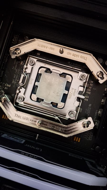

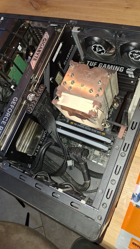

Ik heb sinds gisteren een 9800x3d in onze htpc ingebouwd. Voorheen een i5-12400f en later i5-14600k met Noctua nh-u9s, die al in gebruik was sinds de i5-2500k. Daarom destijds de Noctua montageset met AM4 en 1700 besteld, maar omdat AM5 toen nog niet bestond zitten de 3mm offsetbeugels er niet bij. Dit zou 1 tot 3 graden moeten schelen.
Afbeeldingslocatie: https://tweakers.net/i/khnf2_5hH2mXe6q9Q9aq7deg2Co=/x800/filters:strip_icc():strip_exif()/f/image/8XMQiPySh28g3a6wqUeylm2a.jpg?f=fotoalbum_large
De koeler zit nu met de AM5 beugels en de grijze spacers gemonteerd, maar de koeler wordt niet warm terwijl de cpu dat wel wordt.

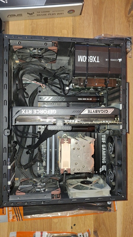

De build:
Afbeeldingslocatie: https://tweakers.net/i/2P-1E9lragkZSGSbiOOqH-jw2oY=/x800/filters:strip_icc():strip_exif()/f/image/Lf4bqeyPxsyGqfstfQBunefg.jpg?f=fotoalbum_large
Afbeeldingslocatie: https://tweakers.net/i/r2mGXMrguoSiMt2uuRLWyUddWX8=/x800/filters:strip_icc():strip_exif()/f/image/tTOvW6j0BcFWwSidZpzdUaB6.jpg?f=fotoalbum_large

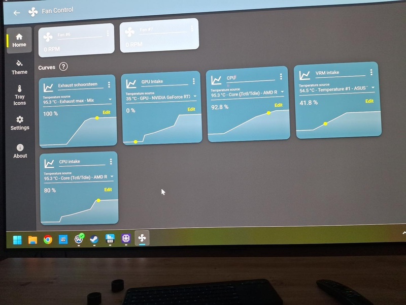

De fanprofielen, intake aan beide zijkanten, exhaust aan achterkant. Exhaust is gekoppeld aan de max van of cpu of gpu.

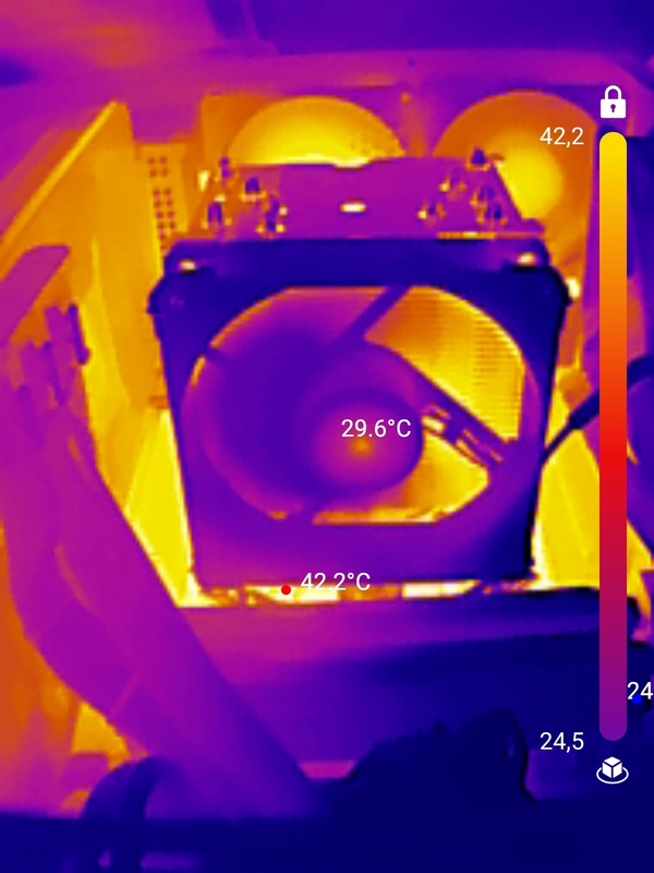

De temperatuur van de cpu loopt in AC black flag resynced benchmark al snel op tot 95 graden. Zodoende de warmtebeeldcamera erbij gepakt, ik zie dat het mobo warm wordt maar de koeler zelf maar beperkt. Omdat glimmende delen lastig zijn dit ook met de hand gecontroleerd. De koeler kan gewoon vastgepakt worden en is warm maar niet heet. Ook de heatpipes zijn niet heet. Met een cpu van 96 graden had ik dat wel verwacht.

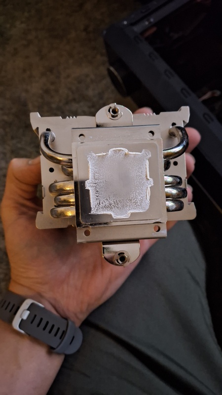

Ik dacht aan een verkeerde fit of mogelijk slecht contact met de koelpasta. Na demontage zie ik echter niets geks. Zie ik iets over het hoofd?

Kan zijn dat de koeler net geen goed contact maakt of dat de druk niet goed wordt verdeeld. Hoe strak heb je de schroeven aangedraaid?
Gezien je ook al een 14600K hebt gekoeld met deze CPU koeler, zou de 9800X3D geen probleem moeten zijn, maar de CCD van AM5 zit zuidelijker dus het is mogelijk dat de koeler dus precies op dat punt niet goed genoeg druk uitoefent of contact heeft. Gezien het patroon van de thermal paste, wordt alleen in het midden redelijk goed druk uitgeoefend, maar de ring daar omheen maakt slecht contact.
Je zou ook kunnen kijken of een undervolt van –15/20 iets helpt.

Dat de ventilatoren koeler zijn is normaal, plastic geleid minder goed.
Kan je eens dezelfde beelden maken van de grill? Desnoods 1 ventilator eraf halen, dan zie je wat de temperatuur is van de koeler.

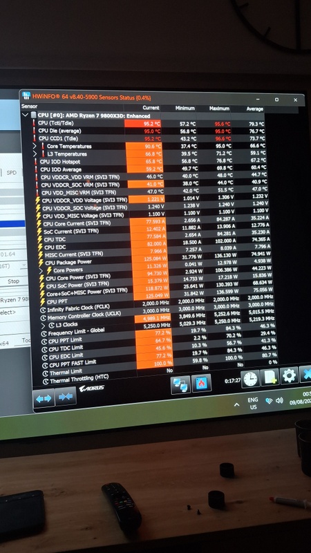

Op je eigen HWInfo screenshot zie je CPU Package Power staan met een waarde tussen 125W en 135W.
Dat zit dit op of over de max waarde van je koeler heen.
Het is niet gek dat je temperatuur van je processor dan tegen de max aanloopt (95 graden).

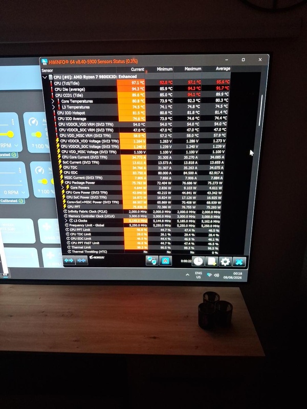

@GarBaGe Ook bij gaming met 30% last wordt de cpu 96 graden bij 76 watt, dat was de aanleiding om dieper te graven.

@99ruud99 het is het metalen koelblok zelf die handwarm wordt, niet de fanbehuizing. Ik had verwacht dat de heatpipes boven(tips) en onder de koeler wel warmer zouden zijn.

Je kunt noctua natuurlijk vragen om de aansluitkit die je nodig hebt. Die service bieden ze.

Silverstone HTPC case? Je koeling configuratie in je cpu compartiment lijkt mij niet in orde. Ik zou de kleine Arctic fans als intake doen. En de fan op de noctua ook aan die kant. Dan de 120mm fans als outtake. Je hebt nu heel veel intake in de gehele behuizing en in verhouding weinig outtake in totaal. Dit werkte bij mij het beste met deze behuizing.

Ik heb de schroeven net nog een keer nagetrokken. Alleen de schroeven op het moederbord konden nog een halve slag, meer durf ik niet aan (ik sleutel veel en heb redelijk goed gevoel in mijn handen). Bij de benchmark was de CPU temp ca. 5 graden lager.
@jeroen3, bedankt voor de tip! De 7mm offset NM-AMB15 Offset AMD AM5 mounting bars zijn daar helaas van uitgesloten. Ik ga ze aanschaffen.

Jonsbo/Cooltek G3. Deze setup heb ik destijds bewust gekozen. De warmte kan de pc goed kwijt achter het dressoir, koele lucht van de voorkant. Dit werkte met de 14600k ook erg goed.

  1. Er was een conflict tussen Asus Armoury Crate en Fan control. Daardoor werkte de curves wel goed, maar verloor Fancontrol het zeggenschap over de fans. De fans bleven vervolgens hangen op het rpm van uitvallen.
  2. Schroeven aandraaien.
Nu Fancontrol weer werkt heb ik de benchmark in AC opnieuw gedaan. 65 degC bij 40%, 5225 MHz en 72W op de CPU. In CPU-Z wel 96 degC en 5050 MHz.

Mooi dat het opgelost is! Voor de volledigheid:
HugoBoss1985 schreef op zondag 9 augustus 2026 @ 12:56:
Als het koelblok zelf niet heet wordt gaat de behuizing/airflow geen verschil maken. Hete CPU en lauw koelblok = slecht contact.
Dus dat moet dan wel aan het aandraaien gelegen hebben.

In mijn case zitten 2x Noctua NF-F12 industrialPPC-3000 PWM, 120mm als intake. Die leveren zoveel statische druk en zoveel flow dat flow eigenlijk nooit een probleem is geweest. Meestal draaien ze onder de 50% rpm en hoor je ze niet. Ze geven echter wel de headroom om de warmte uit de kast te drukken als het echt nodig is.
In de huidige situatie was het echter zo dat de koeler de warmte niet uit de cpu kon krijgen. Dan kun je nog zoveel flow hebben, maar de cpu blijft warm.
Maar nogmaals bedankt voor het meedenken! Ik ga het een paar dagen aankijken en als ik me er toch teveel aan stoor dan de cpu koeler maar een upgrade geven.
