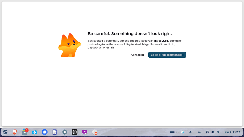

Afbeeldingslocatie: https://tweakers.net/i/YB77AnYacXzHD630IHCPIoiJw2w=/800x/filters:strip_exif()/f/image/nKsPnKJEErnk2niNhxGa7vVO.png?f=fotoalbum_large

Het was oa deze, maar ik heb nu dus al via de softwaremanager geinstalleerd

Die melding lijkt op een probleem met het certificaat van de site, verlopen of verkeerd domein. Dat zie je bij 'Advanced', dan kan je het certificaat ook bekijken. Dat laat dan weer zien dat het certificaat geen intermediate en root heeft en geldig is tot 2122, 100 jaar. Dat kan alleen met een self-signed.
De site zelf is ook zonder https te bereiken en de dependencies die het programma nodig heeft zijn antiek te noemen. GTK 2.4, het noemt libcddb (versie 0.9.5) terwijl het al is opgevolgd door libcddb2 (versie bij mij beschikbaar is 1.3.2).
Het krijgt nog wel updates, 3.0.2 is van februari dit jaar, maar wat je van de site kan downloaden heb je zelf weinig aan. Het is de broncode om het zelf te compileren. Iets wat je niet gaat doen, daar heb je juist je package repository voor.
