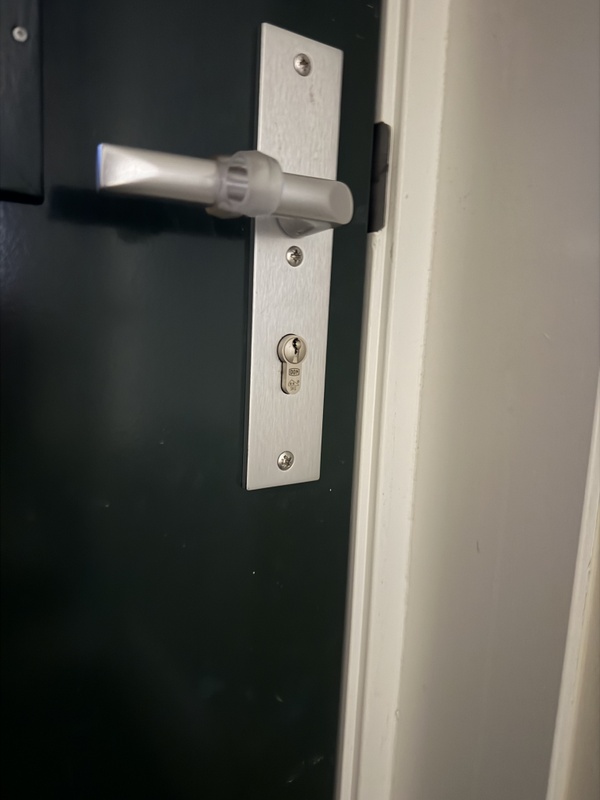

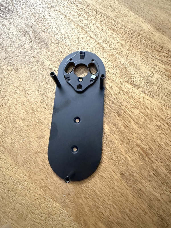

Dit weekend wil ik graag mijn Aqara Smart Lock U200 monteren. Ik hoop wat informatie te kunnen opdoen bij iemand die daar al ervaring mee heeft opgedaan. In principe is het een fluitje van een cent. De montageplaat kan op de cilinder van het slot worden gemonteerd als deze minimaal 3 mm uitsteekt; dat is het geval.
Waar ik wellicht een probleempje zie, is de schroef onder mijn cilinder. Die steekt wat uit en daardoor zal de montageplaat niet vlak op het schild op de deur vallen. Nu zijn er allerlei spacers meegeleverd die ik rond/over die schroef kan plakken, maar dat gaat dan ten koste van beschikbare lengte van de cilinder.
Even had ik het idee dat één van de schroefgaten in de montageplaat precies matcht met de schroef, en bedoeld is om deze daar doorheen te steken. Helaas blijkt dat toch niet het geval te zijn. Het bracht mij wel op het idee om er een gaatje bij te boren om het alsnog op die manier op te lossen. Dan zit het alleen maar steviger vast.
Wellicht zie ik goede opties over het hoofd. Alle suggesties zijn welkom!

Misschien is het je al gelukt, maar je zou een gat kunnen boren in de montageplaat waar de schroef in valt
