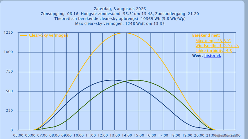

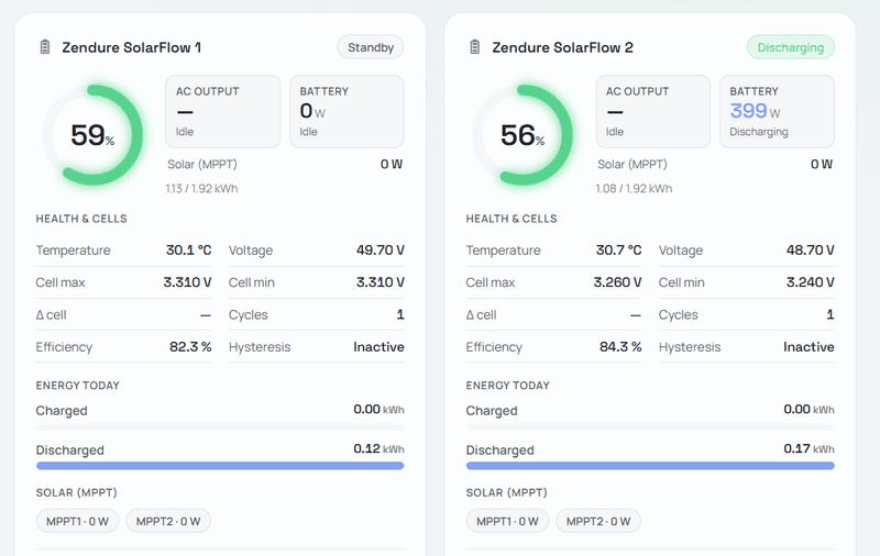

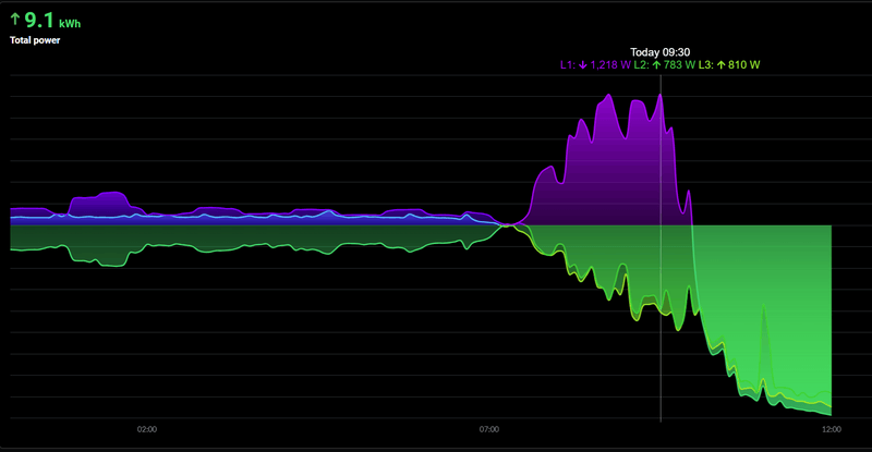

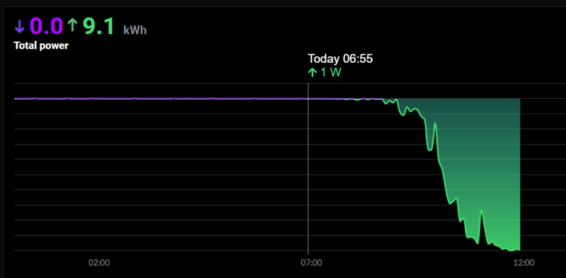

Toevallig ben ik zelf ook op zoek naar exact 4 panelen op een garage dak om mijn PV opstelling aan te vullen (7200 Wp). De meest logische oplossing is simpelweg een doe het zelf kit ergens bestellen, leveranciers genoeg. Daarbij kun je dan kiezen tussen string omvormer met al dan niet optimizers en micro omvormers van bijvoorbeeld Hoymiles micro omvormers. Goedkoopste leverancier kwam ik op een volledige set met 4x 470 Wp (1880 Wp) inclusief Bluebase en 4 mico omvormers en benodigde bekabeling voor 1135 euro. Dat zou dan ook mijn advies aan de ts zijn, ware het niet dat ik ook mensen tegen kwamen die en 800 Plus aan het bestellen waren en dat idee ben gaan doorrekenen.
Dat plan met die 800 Plus is eigenlijk een hele goede out of the box oplossing. Je sluit per 800 Plus accu twee panelen aan, er zitten ook maar 2 ingangen op. Vervolgens is PV max in 1000W (niet de gestelde 800W). Je omvormer zit op je accu dus die zal zichzelf vullen. Nadat hij vol zit zal hij doorleveren met 800W per accu; 1600W dus maximaal. Na zonsondergang kun je vervolgens je baseload verbruik wegstrepen. Stel je baseload verbruik is 200W en je gebruikt 90% van de accu dan kun je dus 3,84 *0,9 *0,85 (rte) = 2,94 gebruiken en met 200W is dat 14.7 uur. In de zomer haal je dan letterlijk de volgende ochtend.
Mijn baseload is een stuk hoger en op moment van schrijven zit er nog aardig wat in de 'tank'.
Afbeeldingslocatie: https://tweakers.net/i/3WeQ17eBMJZ6Cz1u47cx97YJXno=/800x/filters:strip_exif()/f/image/MEwCNO43cNyX7eryJoJHVIeE.png?f=fotoalbum_large
Dit is natuurlijk véél nuttiger dan stroom terugleveren waar je effectief 1 cent voor terug krijgt (of zelfs negatief in geval van dynamisch contract).
Ik heb een meerprijs berekening gedaan en ik kwam op 1511 voor een PV set met 2x 800 Plus ipv 1135 set met micro omvormers = 376,00. Dat is heel weinig geld voor bijna 4 kW aan opslag.
Ik heb de accu ondertussen al binnen (de panelen nog niet) enige haken en ogen waar je even rekening mee moet houden is dat hij na 90% lading inzakt van max 1000W opladen naar 500-550W tot hij vol is. Om dat even te duiden gaat dat er zo uitzien:
-Start van de dag accu neemt al het PV op omdat opwek laag begint
-Na enige tijd ga je 2x laden met theoretisch 940W (bij 2x 470 Wp)
-Rond uurtje of 10 zit je accu dan waarschijnlijk wel op 90% en ga je dus aftoppen met 2x 550W (1100W) W
-Nadat de accu vol is gaat hij doorleveren met 800W x2 = 1600W
Pas ik je grafiek aan voor 2 accu's/omvormers dan past het makkelijk omdat hij met maximaal 1248W komt aanzetten wat ruim binnen de 1600W valt:
Afbeeldingslocatie: https://tweakers.net/i/cOdRyOuH6XBY5QA7nYeudGBqAyM=/800x/filters:strip_exif()/f/image/RSTdu2WiLTj18GDWeteXFWWN.png?f=fotoalbum_large
Overigens is het ook een optie om de maximale SoC op 90% te zetten dan ga je direct van 1000W naar 800W en sla je het tijdelijke 500-550W over. Of dat de moeite is tja gaat over 10% van 1,92 kW = 0.192 kWh en dat zou met 525W dus 22 minuten duren. Praktisch gezien is teruggeleverde stroom straks niets meer waard dus waarschijnlijk kun je hem beter op 100% laten staan, maar dat zijn rekensommen.
[ Voor 26% gewijzigd door sdk1985 op 09-08-2026 01:23 ]

AUijtdehaag schreef op zondag 9 augustus 2026 @ 07:16:
@sdk1985
Hoe gaat dat met de 800+ ?
Kun je die gedwongen laden zonder opbrengst van panelen?
Het is gewoon een thuisaccu waar ook een omvormer is ingebouwd. Op dit moment heb ik dus nog geen PV aangesloten en laad hij op met het PV overschot van mijn bestaande PV systeem. Ontladen doet hij op basis van nul op de meter doel. Dit is vandaag met alleen deze 2x 800 plus. (Ik heb ook een Anker Max AC 7 kW maar die staat tijdelijk uit voor de test.)
Dit is vandaag wat betreft de slimme meter; 0 inkoop van stroom.

Hier zie je de twee zendure systemen aan het werk op L1 (ik heb 3 fase en 3 fase omvormer)
Afbeeldingslocatie: https://tweakers.net/i/cRfcLWO5GJXyb8gxE4KbrQueCfk=/800x/filters:strip_exif()/f/image/rxYGWdUbTX8jY7hHgjgMzPdl.png?f=fotoalbum_large
Op L1 zie je dus gedurende de nacht spiegeling van de inkoop van L2 en L3 tot de accu's leeg zijn. Ze hebben het gered tot de zon op kwam. Nadat PV begint te werken zie je spiegeling van L2 en L3 om de accu's te laden.
Wat betreft regeling; zit op home assistant dus min of meer wat je bedenkt kan uiteindelijk wel. Zelf overigens geen dynamisch contract. Misschien in 2027 maar wellicht is het niet nodig indien ik grote delen van het jaar mezelf naar 0 kan salderen. Scheelt weer gedoe met omgaan met negatieve prijzen.
