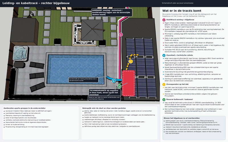

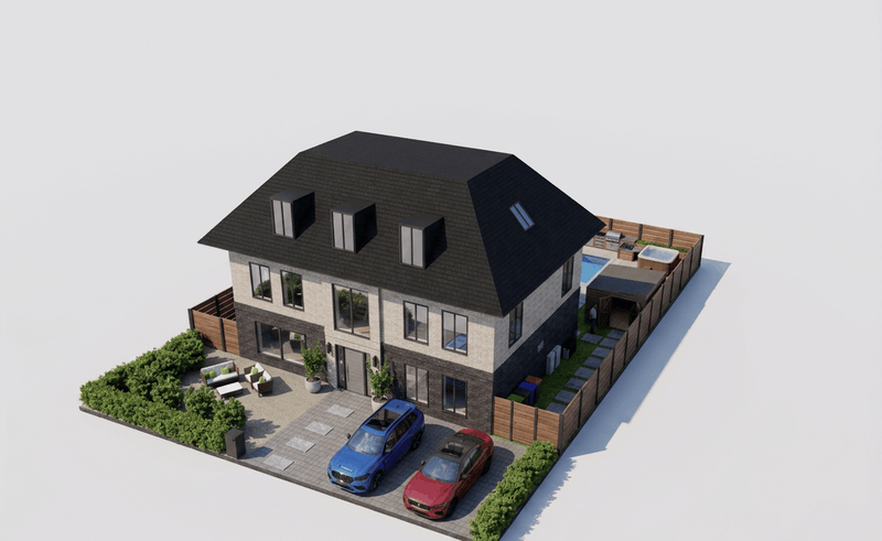

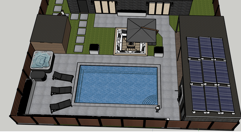

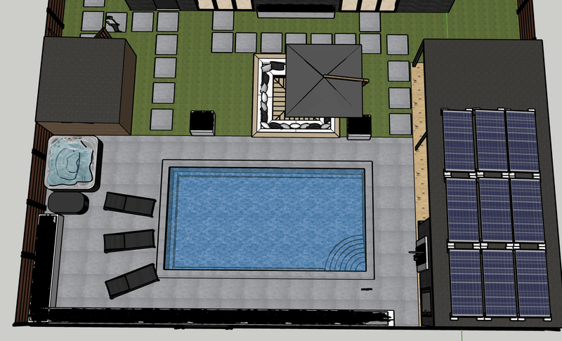

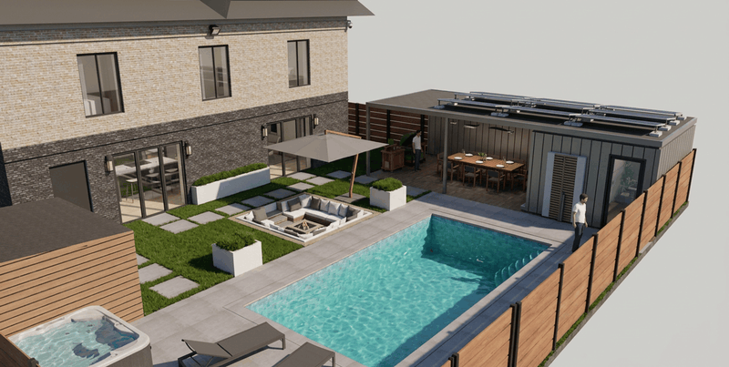

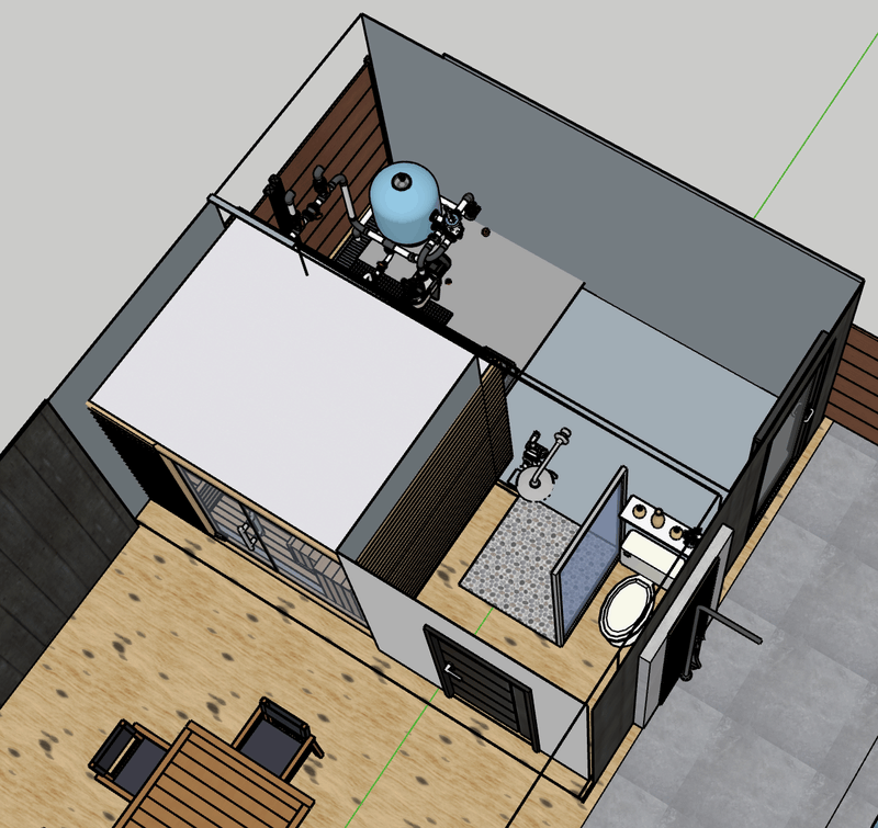

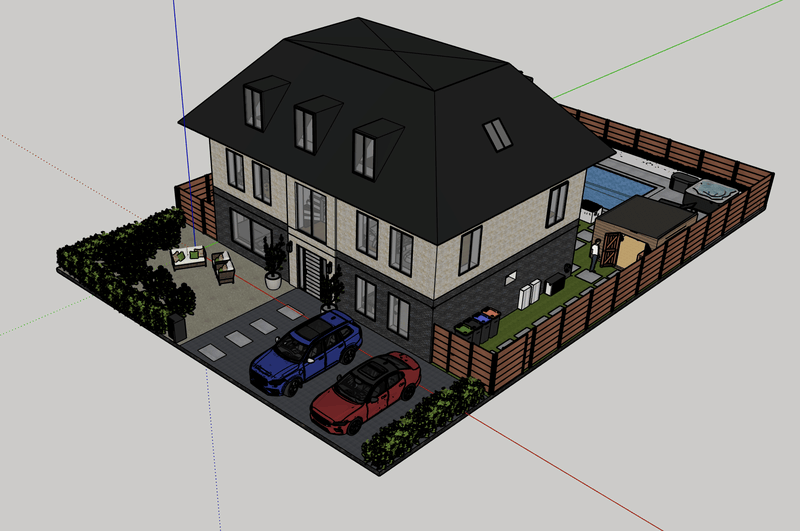

Ik kan nu eindelijk beginnen met de tuin en zoek wat feedback/suggesties. In de tuin komen onder andere:
  • een verwarmd zwembad
  • een rechter bijgebouw met douche, toilet en sauna
  • technische ruimte voor alle zwembadapparatuur
  • zonnepanelen op of bij het bijgebouw
  • terras, tuinverlichting en buitenstopcontacten
Voordat de grond en bestrating worden aangelegd wil ik proberen alle kabels, waterleidingen, afvoeren, data en reserve-mantelbuizen goed voorbereid te hebben.
Alvast dank voor het meedenken!

  • FredvZ
  • Laatst online: 14:28
Waar komt de warmtepomp voor het verwarmen van het zwembadwater?
Die lijkt nu te missen
  • DesertRaven
  • Laatst online: 23-08 20:46
Valide vraag, ben daar nog niet over uit. Hij zou kunnen aan de zijkant (dat ik het tuinhuis ietsje van het hekwerk zet), maar wellicht is er een beter idee?
  • Yaksa
  • Laatst online: 29-09 22:49
Ik zou toch iets van bomen willen hebben ten behoeve van wat schaduw.
Zoals het nu getekend is kan het wel 'ns ondraaglijk warm worden op de ligbedden.
De parasol bij de zitkuil staat nu als vaste plek ingetekend, misschien is een verplaatsbare toch beter, of een pergola maken boven de zitkuil en die laten begroeien met druiven of een andere (bedwingbare) klimplant.
De paar vierkante meter die nog over zijn zijn groen ingekleurd. Is dat gras? Zo ja, hou er dan rekening mee dat gras behoorlijk wat onderhoud nodig heeft in deze setting.
En probeer te onderzoeken wat de bodemsamenstelling en de grondslag is van je tuin. Zeker bij gras heb je een goed waterdoorlatende en voedzame bodem nodig, dat wil bij nieuwbouwwoningen (vanwege zwaar verkeer en bodemverstoringen) nog wel 's tegenvallen.

DesertRaven schreef op vrijdag 7 augustus 2026 @ 17:27:
Je heb vrije ruimte rondom nodig voor het aanzuigen van de warme lucht en het uitblazen van de koude lucht. Vanuit het oogpunt van de bouwer is bij de deur, naast de border de meest praktische plek. Dan staat het de unit wel vol in het zicht en wordt er koude lucht richting de buitendouche geblazen als de warmtepomp aanstaat. Voor het gebruik niet de meest praktische combinatie.
In het laatste plaatje staat een mantelbuis voor allerlei toekomstige techniek. Hier hebben we ook een zwembad in de tuin en het is nagenoeg onmogelijk om iets van verlichting of sensoren in het zwembad toe te voegen. Als je ooit verlichting wel of een (ingebouwd) dek wil dan ben je eigenlijk verplicht dat direct bij de bouw van je zwembad mee te nemen.

Zou die “stap” stenen kleiner maken, achter ligbedden een bak of border met planten en 2-3 bomen er in.
En die zithoek aan de voorkant wordt ook wel een keer opgeladen. Zou daar wat planten in gooien. Zou zelfs aan de voorkant een boom er in gooien of een struik (bijv meerstamige judasboom)
Veel te veel beton en 4 plaatsen om te zitten lijkt mij ook overbodig. Je gaat meer genieten van vogels, vlinders en bijen in de tuin.
En als gratis tip: plant een Portugese laurier als heg aan voorzijde. Blijft groen in de winter (ipv standaard beukenhaag die bij nieuwbouw vaak wordt gebruikt).

Als je zoveel geld uitgeeft, geef dan ook 2-3k extra uit aan een tuinarchitect.
Die zijn hier super goed in en komen met ideeën waar wij zelf niet op komen..

Devian schreef op zaterdag 8 augustus 2026 @ 07:49:
Helemaal mee eens regel een tuinarchitect of iemand die vaker zulke tuinen aanlegt. (Dus niet de Jan de Tuinman, no offense, die dit er maar zomaar bij doet.)
Deze zou bijvoorbeeld moeten aangeven dat behalve je zwembad ook je zitkuil waarschijnlijk het laagste punt van de tuin worden. Dus al het regenwater kan daarheen stromen. Met alle gevolgen van dien. M.a.w. in die zitkuil moet je een afvoer te maken. Anders ben ik bang dat je meubels kunnen gaan drijven bij een flinke regen/onweersbui.
Daarnaast is het nogal “hokerig” (veel vierkant/harde hoeken). “Fietsen”stalling bij gebouw lijkt me een sta in de weg voor de harmonie van de tuin. Misschien kijken of die aan een zijde van de woning zou kunnen. (links of rechts langs de voorgevel) Een vrije toegang om de tuin in te kunnen zou ik wel behouden.
Veel grote staptegels (wederom vierkant). Zou proberen te spelen met organische/ovale/ronde vormen her en der. Dit maakt dat het ontwerp natuurlijker aan voelt.
Buiten douche en ernaast een buiten-binnen douche is nogal dubbelop. Ergens zonde van de ruimte.
Dus advies; laat een professional hiernaar kijken.

Heb je buren? Dan zou ik opletten met het plaatsen van pompen en jacuzzi tegen de erfgrens.

rtmalm schreef op vrijdag 7 augustus 2026 @ 21:02:
Goeie, dat wilde ik wel al gelijk meenemen ja. Wilde mijzelf deze week gaan verdiepen in zwembad aanleg. Ik neig eigenlijk om de warmtepomp te plaatsen bij de bbq, dan kan ik het tuinhuis op dezelfde plek houden i.p.v dat deze een stuk van het hekwerk moet worden geplaatst. (natuurlijk komt er zo'n bak om de warmtepomp zodat het wat mooier oogt)
Afbeeldingslocatie: https://tweakers.net/i/38grCfIYLkwq8euzep7U5vshF-k=/800x/filters:strip_exif()/f/image/jmw92uSFL013GPV8Riidd9Nz.png?f=fotoalbum_large

Dalkif schreef op zaterdag 8 augustus 2026 @ 19:11:
Zeker en gelukkig met beide goed contact, de pompen maken tegenwoordig praktisch geen geluid (heb een warmtepomp i.v.m nieuwbouw) dus mijn vrees daarvoor is niet zo groot. Vanwaar de vrees van uw kant?

TheKerremenke schreef op zaterdag 8 augustus 2026 @ 09:06:
Zitkuil is mij bekend, echter is dat goed op te lossen met een pomp te installeren (gelijkend aan een waterput principe).
Fietsenstalling helemaal mee eens, echter qua ruimte wordt het dan lastig. Mijn insteek is wel beduidend meer function over form, maar ik ga eens kijken wat ik er verder mee kan doen idem met de vormen.
Buitendouche én binnendouche heeft te maken met het feit dat het een verarmd zwembad gaat worden, er gaan dus seizoenen zijn waar het beduidend aangenamer is om binnen warm te douchen zonder dat je meteen door het huis moet lopen.
  • TheKerremenke
  • Laatst online: 20:05
DesertRaven schreef op zondag 9 augustus 2026 @ 07:51:
Bedoelde eigenlijk de binnen douche en buiten douche van het bijgebouw.

DesertRaven schreef op zondag 9 augustus 2026 @ 07:45:
Omdat veel warmtepompen simpelweg teveel geluid maken tov de absoluut maximum wettelijke eisen al om op de erfgrens te mogen staan? Ik lees hier al vele jaren dat warmtepompen / aircos eigenlijk onhoorbaar zijn, en als ik kijk naar de moderne van mijzelf en mijn buren, vraag ik me erg af wat de definitie van onhoorbaar is van diegene.
  • Koffie
  • Laatst online: 19:39
Koffie
Koffiebierbrouwer
Braaimeneer
Die tub is een bestaande? Want ik mis daar een eigen 3-fase kabel voor in je technische tekening? Mogelijk zou je die met de ze grote verbouwing ook direct een warmtepompje kunnen geven.
Ik mis ook aan en afvoer van water voor je tub. Als de boel volledig open gaat zou ik een aftakking van je riool en water naar de tub leggen voor het vullen en legen.
Ik heb destijds warmwater van mijn woning naar de buitenkeuken gemaakt, netjes diep onder de grond en geisoleerd. In de prakijk is de afstand gewoon te ver en sta je lang te wachten op warm water (en sta je dus liters weg te gooien). Zeker als je warmwater van een WP in de woning komt zou ik voor het incidentele warmwater gebruik in de tuin een doorstromer zetten welke alleen het water verwarmd bij gebruik.
Zwembad warmtepompen, maar ook zeker circulatiepompen en pompen van jacuzzi’s zijn vaak beduidend luider dan warmtepompen tbv verwarming van de woning.
Daarbij komt ook “gelijktijdigheid”.
Als je woning-warmtepomp vol vermogen blaast zitten jij en je buren vooral binnen..
Bij een zwembadpomp etc is dat anders..
ter info; mijn buren hebben een top warmtepomp (zelf geplaatst:)). Nooit last van.
Maar ze hebben ook een knaak-airco, die met dit weer veel draait… gisteren heb ik daar de nodige aanpassingen aan gedaan (vooral rammelende kappen voorzien van een dun laagje isolatiemateriaal zodat het niet meer klappert..)
Wat voor mij een eenvoudige actie is (pak wat spullen uit mn loods, app m’n buurman dat ik even op z’n dak zit en klaar) is voor velen het begin van irritatie en ruzie…

  • BjornHero
  • Laatst online: 02-11 20:57
Koffie schreef op zondag 9 augustus 2026 @ 09:50:
Laatste tijd plaatsen we regelmatig kleine warmtepompboilers (100l) in pool houses…
Ook wel eens kleine boilers (10l) geplaatst met een leiding vanuit de woning die de boiler vult..
zo kun je snel je handen wassen maar ook lang douchen..

Een jacuzzi maakt best wel herrie, de motor én de bubbels. Komt nog bij dat je er overheen gaan praten. Ik zou er als buur écht niet blij van worden…
Bubbels zijn overrated (aka ja die maken herrie maar gaan bij ons nooit aan gelukkig) en de motor kun je stil maken met demping als dat niet al is geregeld. Heb goed contact met mijn buren erover en die van ons is niet meer hoorbaar naast de schutting. Tevens de WP uitgang onze eigen kant op gericht en niet die van hun, maar die hoor je nauwelijks op > 3m dus die hoef ik niet verder stil te maken.
Wat wel zo is is dat als je eenmaal dreunende machines hebt dit voor je omgeving enorm storend is, belangrijk dus om dat tijdig op te vangen en te dempen. Ik ben er zelf enorm gevoelig voor en kan er wakker van worden/liggen. Vind je punt dus op zich goed, alleen is het niet per definitie een probleem. Los van dat we niet weten wie of wat er aan de andere zijde van de schutting is.
