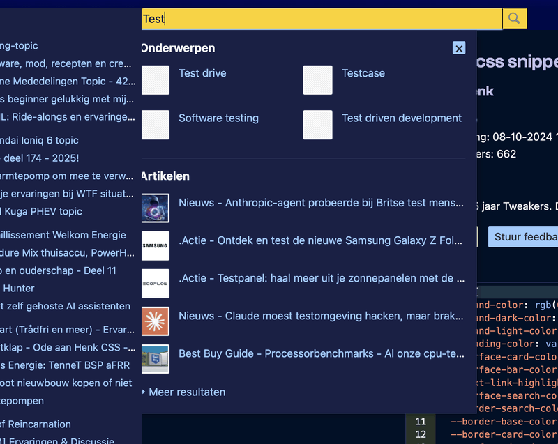

Beste dev's, designers, vrijwilligers, en helden! Ik kom tot jullie met een luxe-probleem.
Vermeld de URL waar het probleem zich bevindt
Elke pagina
Geef aan welke stappen je uitvoert om het probleem te kunnen reproduceren
Ik vul wat in in de zoekbalk en de uitklap komt onder de tracker links in mijn scherm.
Beschrijf wat je zou verwachten als het probleem zich niet voordeed
Het zoekvenster moet een hogere z-index krijgen om te overlappen en liever nog centreren.
Indien relevant, voeg een screenshot toe
Afbeeldingslocatie: https://tweakers.net/i/G3TeDvGvkdT-dek_037Rns-K4M4=/800x/filters:strip_exif()/f/image/KcIcRKeUwTLfn5f6m32LLTOy.png?f=fotoalbum_large
Vermeld welk apparaat en browser je gebruikt
Laatste Firefox op Win 11. Ik gebruik de volgende custom CSS:Is er een mogelijkheid om simpelweg de z-index te verhogen? Simpele fix aan jullie kant, zou ook kunnen in een eigen snippet, maar ik wou het toch even melden. Paar weken terug had ik hier nog geen last van :)

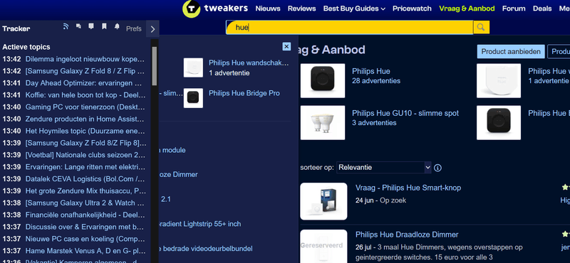

Ik denk dat daar wat anders fout gaat door een van de andere custom css. Iets zet het resultaat niet in het midden onder het zoekveld.
Net even de 'zoekbar altijd zichtbaar' aangezet, die verschuift 't. Dus het is niet direct 'ode aan Henk', maar de zoekbar css dat het sloopt. @Christoxz is daar de schrijver van, dus bij deze het verzoek aan hen om er naar te kijken.
Commandline FTW
  • Christoxz
  • Registratie: Maart 2014
  • Laatst online: 23-09 15:21
Positie ging ook fout zonder `Ode aan Hek`, dat is zojuist gefixt.
Met `Ode aan Hek` gaat het nog steeds niet helemaal lekker, maar is nu wel beter bruikbaar.
Ik zal er later even dieper naar kijken.

Dat lijkt meer de combinatie van resolutie (viewport) en de tracker altijd links css. Ik zie in mijn geval (veelal vanilla, maar wel met tracker altijd links), dat het resultaat doorloopt tot de loep rechts. In geval van zoeken op het forum, is het van dropdown keus t/m loep. Die breedte en positie zou het moeten hebben.
Commandline FTW
  • Christoxz
Klopt, er is denk ik iets gewijzigd in de sidebar, maar als het goed is, is het nu allemaal correct met mijn snippet!

Christoxz schreef op vrijdag 7 augustus 2026 @ 21:44:
Ja, hij doet het zoals eerder, top! Thanks!
