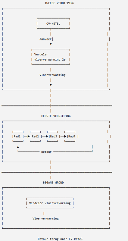

Hallo Tweakers,
ik heb een wat bijzondere situatie, namelijk in onze woning hebben we 1 vloerverwarmingsgroep die een te hoge aanvoer temperatuur krijgt.
Afbeeldingslocatie: https://tweakers.net/i/ezf8IOvLnUeTfcyJBc6GnQavrpo=/x800/filters:strip_exif()/f/image/1XpkGPGQcXTY88KfBVaD7B05.png?f=fotoalbum_large
(Alles is parallel aangesloten.)
Dit komt doordat de groep vlak achter de CV ketel zit en de rest vele male langere aanvoer en afvoer leidingen heeft. Het verlagen van de aanvoer temperatuur was één van de eerste dingen die de installateur voor ons heeft gedaan met als gevolg dat het goed gaat op de tweede verdieping maar de rest niet meer genoeg warmte krijgt.
nu heb ik al wel een mengkraan gevonden die op de aan en afvoer van de vloerverwarming op de tweede verdieping geplaatst zou moeten worden en dat het daarmee de aanvoer temperatuur verlaagd wordt.
Afbeeldingslocatie: https://benem.nl/media/bss/webp/media/catalog/product/cache/5f3a1bfb7e4e64b3da3c605619e25f24/5/2/520261.webp
Thermostaat kraan
Zou deze mijn probleem oplossen als ik dit op de tweede verdieping laat plaatsen ?

  • ronald92
  • Registratie: November 2015
ik heb nog weer contact gehad met de installateur en heb met wat knip en plak werk een betere schema in elkaar gezet van hoe het nu zit.
Afbeeldingslocatie: https://tweakers.net/i/l2NZuchehY8gyB2Bp2nniySls0A=/fit-in/4920x3264/filters:max_bytes(3145728):no_upscale():strip_icc():strip_exif()/f/image/0mOE3L2YyRlVfgKEHf8SRomS.jpg?f=user_large
Op zolder staat de ketel. Deze zit recht boven de badkamer. Bij de aanleg van de badkamer is ca 1 m na de ketel een aftakking gemaakt voor de vloerverwarming van de badkamer. Deze is aangelegd met een RTL ventiel. Het ventiel staat nu minimaal open. Verder dichtdraaien kan niet.
Op de verdieping zitten verdeelblokken voor de radiatoren.
En op de begane grond zit een mengverdeler voor de vloerverwarming waarmee de hele begane grond wordt verwarmd.
Het probleem is dat het water nu zo heet de vloerverwarming van de badkamer in gaat dat het RTL ventiel direct dichtslaat en dus niet meer verwarmd. Daarop heeft de installateur de aanvoer temperatuur behoorlijk verlaagd. Hierdoor wordt het in de rest van de woning niet meer warm.
Installateur zegt geen antwoord te hebben, naar mijn inzien zou het mooiste zijn ook de badkamer met een mengverdeler uit te rusten. Alleen kan dat pas met heel veel breekwerk en iets wat wij totaal niet willen.
Nu is mijn vraag of het eerder benoemde mengventiel geplaatst kan worden op de aanvoer van de badkamer vloer om die aanvoer temperatuur omlaag te krijgen terwijl de rest van het systeem nog wel hoge aanvoer temperatuur heeft zodat dit goed blijft werken.
