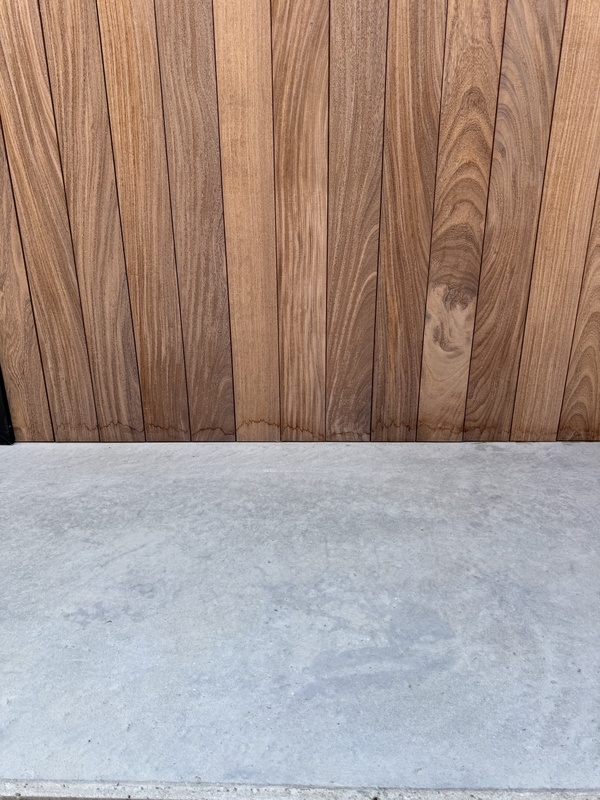

Hallo
Weet iemand wat die kringen/vlekken, hoe moet je het eigenlijk noemen, op bijgevoegde hardhouten (afrormosia) buiten gevelbekleding is en hoe dit directer op te lossen is en evt te voorkomen?
Het ontstaat altijd na een regenbui en hoe warm het ook is, want het is alweer bijna een week geleden, het blijft zitten, soms duurt het echt weken. En het is best wel ontsierend natuurlijk.
Hoor het graag als iemand een idee heeft..
Afbeeldingslocatie: https://tweakers.net/i/u1udVfuzTSjFuxApu-jH2zVVYoY=/800x/filters:strip_icc():strip_exif()/f/image/uZh3mPBsxPDXY8lTsia71HGp.jpg?f=fotoalbum_large

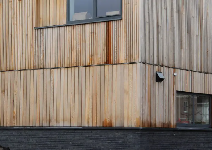

Afbeeldingslocatie: https://tweakers.net/i/JZPwKwqAzq8T_Hx796_CMz4V8yk=/x800/filters:strip_icc():strip_exif()/f/image/Lqy0mcZuTULRF4Aklrx6dn8k.jpg?f=fotoalbum_large

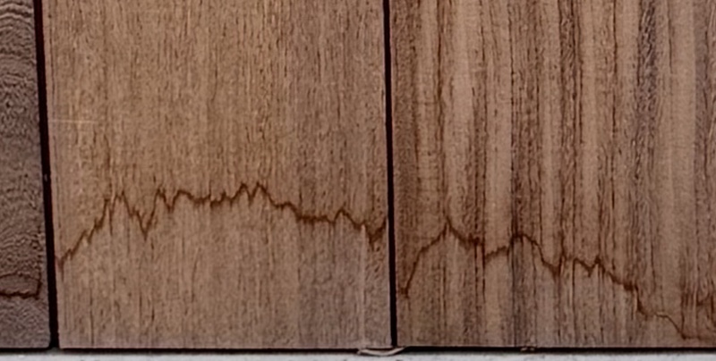

  • Wolly
Ziet het er ook zo uit als het nat is?
Afbeeldingslocatie: https://i.postimg.cc/2j2C7KLk/screenshot-660.png
[ Voor 47% gewijzigd door Wolly op 05-08-2026 21:08 ]
  • FredvZ
  • Laatst online: 22:08
mika71 schreef op woensdag 5 augustus 2026 @ 21:00:
Dit zijn imho zo'n beetje de mogelijkheden:
- Beton vervangen door grind, zodat er minder water opspat tijdens het regenen
- (Kunstof) bechermrand/plint langs de onderkant van de bekleding plaatsen
- Deel wat verkleurd door het opspattende water afzagen en vervangen door een kunstof/composiet materiaal.
- Het hout gronden en aflakken
- Het hout vervangen door composiet
  • rickhaha
  • Laatst online: 23:47
Het hout zuigt gewoon het regenwater op aan de kopsekant. Je kunt het oplossen door voor meer lucht te zorgen aan de onderkant van het hout.
  • mika71
  • Registratie: Oktober 2024
  • Laatst online: 11-08 08:52
Wolly schreef op woensdag 5 augustus 2026 @ 21:07:
Nee, de planken drogen goed en snel op, maar laten dus wel na elke regenbui die vlekken zien. Ook de onderzijde is gewoon kurkdroog maar zoals je kan zien zo’n 5-10 cm erboven zie je dit dus.
  • mika71
rickhaha schreef op woensdag 5 augustus 2026 @ 21:30:
Dat zou kunnen maar hoeveel ruimte is voldoende?
Het is nu niet veel idd.
En het hout impregneren, is dat nog een aanrader?
  • Wolly
mika71 schreef op woensdag 5 augustus 2026 @ 21:37:
Dit is eigenlijk een bouwfout, vocht trekt omhoog.
Als je nog garantie hebt kan je de aannemer vragen de planken korter te maken en schuiner af te zagen.
  • rickhaha
mika71 schreef op woensdag 5 augustus 2026 @ 21:38:
Het is een beetje schatten wat voldoende is dat is een beetje afhankelijk hoeveel neerslag (water, sneeuw, hagel) er in verschillende omstandigheden staat/ stroomt. Meestal wordt 20mm geadvisseerd bij gevelbekleding als ik het goed heb. Maar als je meer ruimte hebt 50mm bijv. is dat natuurlijk voor zwaardere omstandigheden beter.
Maar misschien kunnen andere tweakers je hier beter in adviseren met jou specifieke houtsoort heb ik geen ervaring.
  • mika71
Zat nog te denken om evt met een klein penseel randsealer aan de onderzijde te krijgen maar dat zal wel meer geknoei dan resultaat opleveren :/
  • rickhaha
Opzich natuurlijk het proberen waard, maar ik ben bang dat je het (zicht)probleem er niet mee oplost.
Ik vermoed dat het voor de duurzaamheid van je gevelbekleding het nauwelijks iets uit zal maken zolang het niet landurig nat blijft. Het is natuurlijk met zulk mooi hout net een vervelend detail.
  • Roel1966
Even trouwens complimenten aan @mika71 voor die mooie gevelbekleding, ben zelf een echte hout fanaat. Maar zoals ik dit nu zo lees heb ik het idee dat het indirect met vocht te maken heeft, zeker als het blijft wanneer het hout droog is. Als het nu om kraanwater ging zou ik nog zeggen van dat het iets is van kalk, maar dat kan in deze niet.
Voor wat ik zo zien kan lijkt mij dit al geimpregneerd hout want anders zou het denk ik al verkleurd zijn als het onbehandeld hout is. Eerder lijkt het net erop alsof iets van die impregnering door het water hoger geduwd word. Kan zijn dat aan die kopse kant onder meer impregnant gezet heeft en dat dan nu zichtbaar is. Of het is iets van een of andere hars die in het hout zit en door dat water dan opgeduwd word, zoiets lijkt het mij.
Zou het in elk geval toch eens voor leggen aan het bedrijf wat die bekleding geplaatst heeft. Normaal is het niet en tja, ja, vooral omdat de rest zo mooi is ontsierd het inderdaad een beetje.
Een optie zou nog kunnen zijn om dan aan de onderkant een horizontale plank van hetzelfde hout te monteren tot dan de hoogte waarop die zeg maar kringen vlekken zitten. Zou dan voor het oog toch al prettiger uit zien lijkt mij.

  • Richard060607
  • Registratie: Augustus 2026
  • Laatst online: 23-08 10:24
Dit is idd de stoffen in het hout wat uitloogd, met de ene houtsoort heb je er minder last van dan het ander. Bijvoorbeeld Eiken kan dit heel sterk doen. Dat het onderin zit is vrij logisch water zakt, je kan het ook wel zien het zit niet helemaal onder aan de delen van het hout maar een aantal cm er boven, dus het komt niet uit de onderkant. Vroeger had men daar minder last van toen werd hout nog gewaterd, dit betekenen dat de stam voor een aantal jaar in het water werd gelegd en dat de natuurlijke stroom van het water de sappen uit het hout haalt, dit is een proces wat wel een een aantal jaren duurt. Hier is tegenwoordig geen tijd meer voor de boom wordt omgezaagd daarna in planken gezaagd en kunstmatige gedroogd (KD). Hierdoor blijven de hout inhoud stoffen wel in het hout zitten. Hoe wel rekening dat het hout op de foto ziet er nu nog mooi en origineel uit, maar dit gaat in de loop van de jaren wel vergrijzen.

  • Roel1966
mika71 schreef op donderdag 6 augustus 2026 @ 14:21:
Dank je!
Nee, het is niet geïmpregneerd, vergrijzen doet ‘t tot dusver amper, het helpt wel dat het tuinhuis grotendeels op het noorden staat, alleen in de ochtend wat zonlicht.
Hmm, dan denk ik toch dat het hars is en voor wat ik zo lees zou je eens kunnen proberen die plekken met een fohn op te warmen. Daarna dan met wat wasbenzine of terpentine proberen of je het weg kan vegen.
