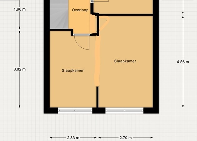

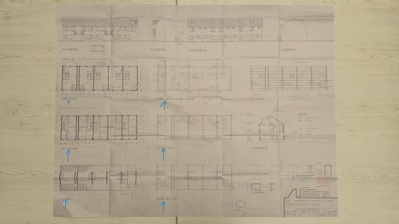

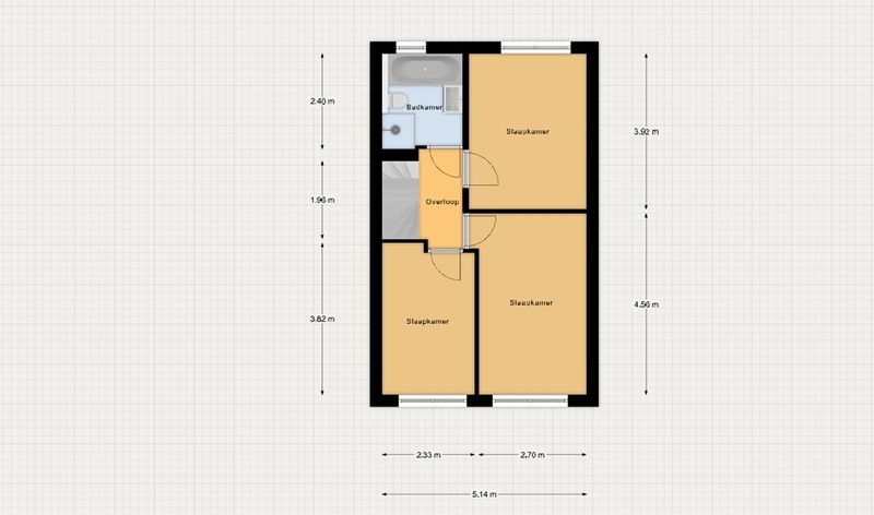

Ik wil graag een muur tussen twee slaapkamers weghalen, mijn eerste kwestie is of dit een draagmuur is of niet. Bijgevoegd is de bouwtekening uit het gemeente archief van rotterdam. Het betreft de muur tussen slk 2 en slk 3 met (-15db) erbij, het is een 70mm prefab beton muur. Veel aannemers die ik contacteer zeggen dat het wel een draagmuur is en adviseren een constructietekening á 400+ euro, echter betwijfel ik dit zelf zeer sterk.
Archieftekening:
Afbeeldingslocatie: https://tweakers.net/i/xwLrFEMaRYqulWoSmMk8gbF_9_s=/800x/filters:strip_icc():strip_exif()/f/image/Ek1Lae91kOeJqu39cr4WRMmM.jpg?f=fotoalbum_large
Situatie nu:Afbeeldingslocatie: https://tweakers.net/i/trWLExjaaTC8AjXyZFXv4OeD8Z8=/800x/filters:strip_icc():strip_exif()/f/image/QpoZwtyMVUkE2MKa93FFJYQG.jpg?f=fotoalbum_large
Geplande nieuwe situatie:
Afbeeldingslocatie: https://tweakers.net/i/3fzgzWSZAg92IjyPgZW8lM9xFPg=/fit-in/4920x3264/filters:max_bytes(3145728):no_upscale():strip_icc():strip_exif()/f/image/OAYlFFmCxTixlosZpKMs43GI.jpg?f=user_large

Op basis van de bouwtekeningen snap ik dat je denkt dat het geen dragende muur is. De verdiepingen erboven en eronder hebben niets op die plek staan, dus dan is het niet logisch dat het dragend zou zijn. Maar toch: als experts zeggen dat ze het betwijfelen, zou ik het laten onderzoeken.
In Amstelveen dacht blijkbaar ook iemand dat het allemaal wel kon (geen idee van de oorzaak): https://www.nhnieuws.nl/n...g-en-hij-is-niet-de-enige

FredvZ schreef op woensdag 5 augustus 2026 @ 16:45:
Hoe je heb je de conclusie getrokken dat het prefab beton is?
Gezien de bouwstijl en bouwperiode zou ik eerder een wandje van gipsblokken verwachten voor de binnenmuren. 70mm is ook wel erg dun voor een betonnen prefab element.
Wat is de vraag die je ze stelt? Als je direct al aangeeft dat het een betonnen binnenmuur is, zal vrijwel elke aannemer invullen dat het een draagmuur is.
rechts op de archief tekening staat aangegeven dat het om prefab beton gaat. Aan de aannemers heb ik min of meer dezelfde vraag gesteld als hier op het forum. Ik heb ook het idee dat een aannemer ten alle tijde zal zeggen dat het een draagmuur kan zijn en een constructie tekening nodig is, als het geen draagmuur is zet ik zelf de hamer er wel in en hebben zij geen klus meer. Op deze manier kunnen ze me toch een rekening sturen, vandaar dat ik eerst zelf goed onderzoek wil doen ernaar.

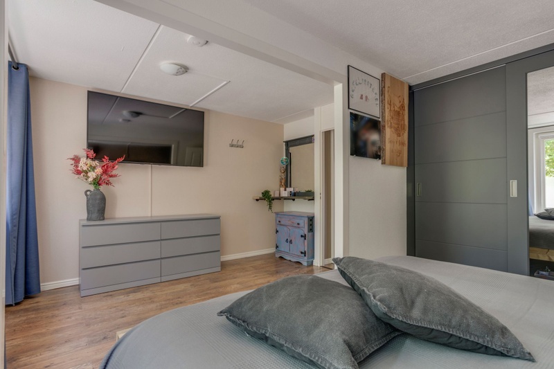

  • troydp1999
  • Registratie: Juli 2026
  • Laatst online: 13-08 20:54
Buren toevallig niet een soortgelijke klus gedaan?
op funda bij verkochte huizen zie ik wel dit bij de buren, maar de muur is er dus niet voor de volle 100% uit. Helaas woont de orginele bewoner er niet meer om het aan te vragen.
Afbeeldingslocatie: https://tweakers.net/i/W-NVdNsC4t4P6zwOKvNYOYksA9g=/800x/filters:strip_icc():strip_exif()/f/image/M6dZUuVWDY9W4xzralZp8zOb.jpg?f=fotoalbum_large

troydp1999 schreef op woensdag 5 augustus 2026 @ 17:01:
De tekening is op leeftijd en vanaf een foto ook lastiger te lezen. Zoals ik het lees zijn het de buitenburen en de gedeelde muren met je buren die van prefab beton zijn.
Op basis van deze informatie kan ik me dat goed voorstellen.

Er vanuitgaande dat de buren op de eerste verdieping slapen kunnen we er op basis van de foto twee posts boven jouw post er wel vanuit gaan dat de vloer van de tweede verdieping van beton/kanaalplaten is gemaakt.
  • SavageBrother
  • Laatst online: 30-09 10:31
troydp1999 schreef op woensdag 5 augustus 2026 @ 17:25:
Het feit dat de muur er niet voor de volle 100% uit is doet mij vermoeden dat dit wel om een dragende muur gaat. Kans is aanzienlijk dat er een stalen balk in is gelegd om als drager te fungeren.

Je kunt het beste even bij de gemeente opvragen welke stukken er uit de bouw in het archief zitten. Met een beetje geluk hebben ze de stabiliteitsberekeningen of hoofdberekening van het woonblok (op zolder zie ik op tekening bijvoorbeeld wel een 100mm dikke dwarswand als stabiliteitswand aangeduid, dus laat die sowieso staan). Berekeningen of wapeningstekeningen van de vloer zouden ook helpen.
Het lijkt mij overigens zeer onwaarschijnlijk dat de 70mm dikke tussenwand in verticale zin als een dragende wand bedoeld is. Als de vloer door kruip in de loop der tijd op de tussenwand is gaan hangen - en daarmee onbedoeld op de lager gelegen verdiepingsvloer rust - dan betekent dit nog niet dat het qua constructief ontwerp een dragende wand is. De dagmaat van de woning is niet dusdanig groot dat er aanleiding is om een tussenwand dragend uit te voeren bij toepassing breedplaten.
Maar nogmaals; probeer bij de omgevingsdienst van je gemeente na te gaan of men nog andere constructieve documenten heeft.

Is geen dragende wand, je kan het controleren door aan de bovenzijde klein stukje weg te halen, waarschijnlijk is de ruimte tussen de wand en het plafond opgevuld met pur of kurk. De genoemde betonnen prefab wand betreft de binnenzijde van je buitengevel, die bestaat uit een binnenblad, een spouw en een buitenblad van metselwerk.

We hebben het hier over een pand uit de jaren 80 met een betonnen vloersysteem met breedplaten. Die kunnen gemakkelijk de typische beukmaat van een rijtjeshuis overspannen van 5 a 6 meter. Ze gaan echt geen tussensteunpunt voorzien in de woning als dat niet nodig is.
Er is ook in de funderingsbalken geen tussensteunpunt voorzien, alleen balken op de stramienen tussen de woningen. Dus voor verticale krachtsafdracht is het ook niet ingericht als tussensteunpunt. Voor de stabiliteit in dwarsrichting is de wand naast de trap voorzien, dat staat ook op tekening aangegeven.
Wandje zal gewoon een binnenwandje zijn die niet dragend is. Je kan om meer zekerheid te hebben wel even proberen bij de wand plafon aansluiting een gaatje te boren zoals al aangegeven.
