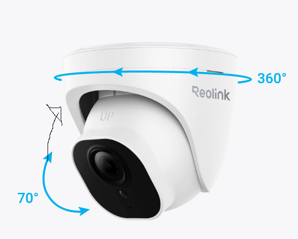

Vraag voor de mede tweakers die een Reolink dome camera hebben en de (platte)wandmontage gebruiken.
Even als voorbeelde de RLC520/820 serie, deze kan volgens de website 70 graden tilten, maar er staat niet precies vanaf welk punt dit kan.
De camera wordt op ca 2.5 meter hoogte plat op de muur gemonteerd, en moet naar beneden kijken, wat is de maximale hoek waarin dit kan (m.a.w. hoeveel kan je van de muur onder de camera zien?, of hoeveel van de grond onder de camera zie je niet? ) even een kleine schets voor het idee:

Dysan schreef op woensdag 5 augustus 2026 @ 14:00:
De kijkhoek van lens speelt hierin ook een belangrijke rol.
De vloer ga je in zijn geheel wel zien, met de meeste camera's ga je ook een groot stuk van de muur zien. Voor de herkenbaarheid van personen levert dit niet veel op: bezoek kan je alleen herkennen op basis van de kruin/kaal hoofd.
Voor het herkennen van eventueel boeventuig levert deze positie weinig op.

Hier kan je toch niet zien hoeveel graden de lens kan draaien t.o.v. de body ?
info geeft aan 70 graden, maar niet wat de begin & eindpositie is, dus als hij recht naar benden kan (als hij op een plafond gemonteerd is ) en dat is dan dus het eindpunt, kom je 20 graden tekort als je hem op de wand recht naar beneden wil hebben.

Wanneer je per sé enigszins herkenbare beelden wil hebben dan kun je (denk ik) beter iets op ooghoogte monteren, zoiets als dit
  • Dysan
Dat snap ik, gaan het gewoon wel proberen, en anders een wall mount, niet zo mooi maar wellicht dan wel nodig.

Voor beveiliging gaat je "naar beneden kijken" niet veel opleveren. Je montage hoogte is wel goed, iets lager mag nog wel - maar laat m vooral zo horizontaal mogelijk kijken. Je hebt niks aan een signalement: "zwarte hoodie" en verder geen idee van lengte, breedte, schoenen, logo's, manier van lopen, etc. Ik ken iig geen hoodie's met bovenop een kenteken.
