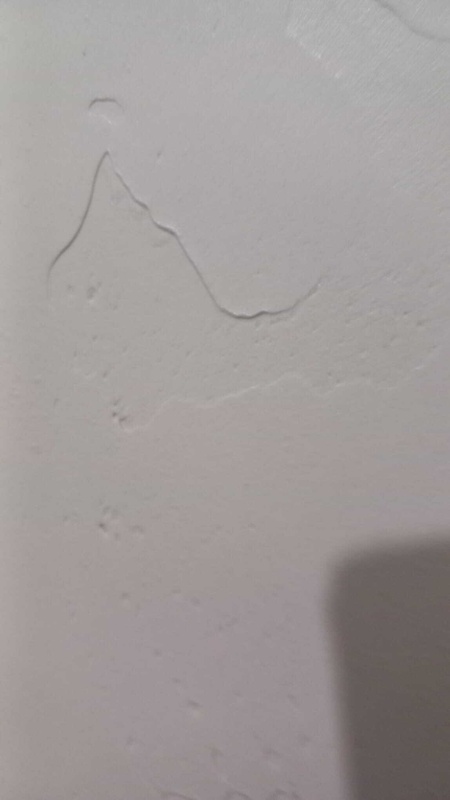

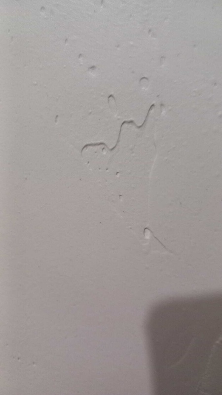

Ik heb een kamer met rondom gipswanden. Bij de deuren heb ik een hoekprofiel om tegen aan af te werken. Ik probeer de overgang van stucprofiel naar gipsplaat over een breed stuk te doen.
Die strook van 20 tot 40 cm breed trek ik glad en telkens lijken er een paar dallen/gaten in 'stucwerk' te vallen, zie foto's.
Ik gebruik: eerste laag uniflott, tweede laag uniflott en vervolgens finish.
Gereedschap: spackmes, spachtelmes, etc.
Ik denk dat het probleem hem zit in het mengsel, dat ik aanmaak. Mogelijk dat dit te veel kleeft aan het spackmes en dan weer van de muur getrokken wordt.
Alvast bedankt voor jullie tips.

Waarschijnlijk duw je niet genoeg of hou je het spacmes niet onder de juiste hoek. en mogelijk is je mengsel iets te dun en/of te hard gemixed (ik lijk vrij veel lucht te zien) Maaropzich maakt gaatjes niet veel uit, zorgen dat je geen bobbels/bulten/bergen maakt en de dalen vul je gewoon in een volgende keer met bv fisch pasta. Je wordt er ook vanzelf beter in. In het begin moet je het gewoon wat vaker doen en wat meer schuren. :)

Volgens mij is het veel te glad om met een spacmes aan de gang te gaan nog.
In dit stadium is het reien, reien, aansmeren en weer reien.
Als het dan goed vlak is laten drogen tot het spacbaar is.

Ik houd het spackmes zo vlak mogelijk tegen de muur. In mijn ervaring geeft dit een strakker resultaat dan haaks op de muur.
Ik heb gekozen voor een spackmes en niet om te reien omdat ik vooral naden opvul en soms dus een randje bij een kozijn heb.

Haaks zou ik niet doen, maar afhankelijk van de mortel 30 -> 45 graden. overgens gaat deze laag niet om glad/strak maar om een vlakke basis (geen bulten) voor de pasta. finischpasta gaat soms wel een stukje beter met een wat plattere hoek en veel druk, maar meestal ben je dan al eigenlijk al aan het werk met (te) droge pasta. zonder reien kan prima, maar wellicht ben je wel geholpen bij een goede vlakspaan, die zijn iets stijver dan een spackmes. Ik vindt het bij "naden vullen" voor de hoeken in iedergeval fijner werken.

Gips hoort altijd even te "rijpen".
Dat betekend water in de kuip, gips er bij en het water er even in laten trekken, dan na een paar minuten pas mengen. Sommige soorten gips moet je zelfs na het mengen nog een paar minuten laten staan en dan nogmaals mengen. Als het goed is staat in het technisch merkblad precies wat je moet doen (als je die niet hebt zoek hem dan even op).
Als je niet op de juiste manier mengt dan ga je nooit een homogeen mengsel krijgen waar je fijn mee kunt stucen. Ga ook niet zelf lopen spelen met water maar houdt gewoon de verhouding op de zak/het merkblad aan.

Ik zie dat in een hoop antwoorden allemaal oorzaken kunnen zijn van het probleem.
Van goed mixen,tot verwerkingstijd etc
Het begint met het type gips wat je gebruikt.
Uniflott is een finish, de dikte is erg belangerijk voor het aanbrengen maar ook voor de verwerking.
Maar een finish is niet bedoeld om te stuken dus al moet je dikkere oppervlaktes opvullen, beter om echt te stuken of het in meerdere lagen opbrengen.
Om het echt glad te krijgen moet je het stuken, laten drogen voor een korte periode endaarna schuren met een spons en water en dan pas messen met een stuckmes en niet een spackmes gezien het blad van een stuuckmes dunner is en dus sneller buigt

Dikte? TS geeft aan naden op te vullen. Dat kan prima met normale Uniflott gevolgd door de Uniflott Finish.
Hij is aan het dunpleisteren niet aan het dikpleisteren.
