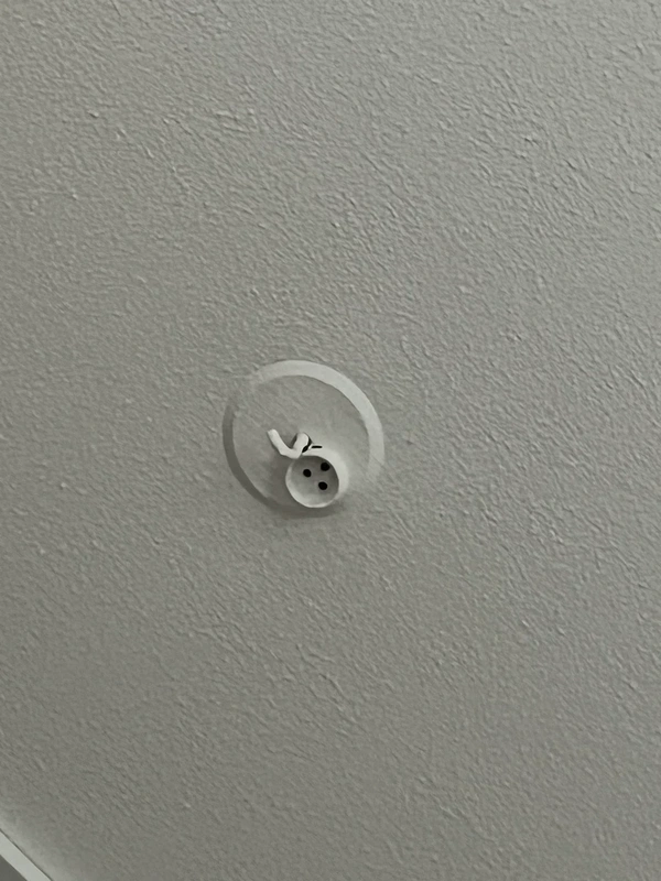

Hallo klussers!
Ik ben echt een leek in dit soort dingen, maar dacht een lamp ophangen/aansluiten moet wel lukken. Maar met deze 2 lampen die ik op Marktplaats gescoord heb, weet ik echt niet hoe het moet. Ik zal wat fotos plaatsen:
Afbeeldingslocatie: https://imgur.com/a/5zrlMgYAfbeeldingslocatie: https://i.imgur.com/TILx9Pv.jpeg
Afbeeldingslocatie: https://i.imgur.com/4rX0VSd.jpeg
Afbeeldingslocatie: https://i.imgur.com/cUAjqRl.jpeg
Waar ze moeten komen:
Afbeeldingslocatie: https://i.imgur.com/Ja5F19H.jpeg
Afbeeldingslocatie: https://i.imgur.com/yDAroFl.jpeg
Hoe moeten deze verbonden worden? Mijn dank is groot als jullie mij kunnen helpen. _/-\o_

Gewoon aansluiten op blauw en zwart. Dat gele en groene draadje zijn aarde.

Eerst de stroom er af (in de meterkast), daarna de huidige lamp verwijderen.
Grijs op blauw en de andere grijs op zwart.
Groen/geel heb je niet, dus kun je ook niet aansluiten.

Dank jullie allemaal! Ik heb al eerder lampen opgehangen (met kroonsteentjes) bij mijn vorige huis, heb kort geleden zelfs al de gelinkte Wago's gehaald voor mijn nieuwe huis omdat ik al gelezen had dat dit veel beter werkt. Maar deze kleur draadjes lieten me gewoon twijfelen. Blauw aan blauw etc is makkelijk, dit was verwarrend.
Maar dit is dus eigenlijk heel simpel? Het maakt niet uit welke van de 2 grijze draadjes aan of de blauwe, of de zwarte komen? En dan gewoon de gele bij lamp 1 en de groenige bij lamp 2 laten zitten, aangezien er geen aardedraad uit mijn plafond komt?
PS: huurwoning uit ~1950, ben nog nergens een aardedraad tegengekomen.

Ja zo aansluiten.
Je kan het kapje van de plavond doos openmaken om te kijken of daar aarde draad zit (groen/geel)
Als dit het geval is zou ik die wel aansluiten.

aarde draad voor 1970 had de kleur grijs. als je geluk heb zit het in de hoofd centraal doos.
rood = blauw
groen = bruin
grijs = geel/groen

En als je pech hebt is het met katoen omwikkeld, in dat geval zou ik de verhuurder aansporen toch eens wat achterstallig onderhoud te gaan plegen.

Maak het nou niet nodeloos ingewikkeld, je ziet toch dat er blauwe en bruine vinyl draden komen uit de (moderne) centraaldoos.

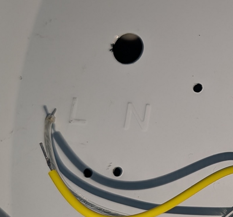

Fase en nul omdraaien kan wel maar ik vind het persoonlijk niet wenselijk.
ik zou toch ff in de armatuur van de lamp kijken wat fase en nul is. Ook wel bruin en blauw of L en N.
Volgens mij is 1 van de draden van de lamp toch gekleurd? Of is dat reflectie?
aarde idd ook aansluiten als dat aanwezig is in de plafonddoos.

Ik zie een houten plankje in een opening van het plafond geduwd met een schroefhaak erin gedraaid en een gat geboord in het midden van het plankje :+ :+

De letters L en N aan de binnenkant van dit armatuur doet me vermoeden dat er ooit een voorgemonteerde kroonsteen inzat. In dat geval maakt het wel degelijk uit op welk draadje de 'plus en de min' komt.
Misschien kan je online achterhalen hoe het er origineel uitzag.

In Nederland hebben we wisselspanning, voor de werking maakt het dus niks uit op welke kleur je de 2 kabeltjes aansluit.
Als je het beter wilt doen, dan kan je kijken of 1 van de 2 kabeltjes naar t punt van de fitting loopt en de ander ergens naar de zijkant. De zijkant kan je de blauwe voor gebruiken.
Dit laatste voorkomt dat als je het lampje wilt vervangen dat er spanning op staat (maar ook alleen als je vergeet de schakelaar van de lamp uit te zetten).

Voor de lamp zal het echt geen klap uitmaken als je L en N verdraait. Voornaamste reden om het wel aan te geven is dus juist om die twijfel bij het aansluiten weg te nemen en je kleur op kleur kunt doen.
Voor een standaard fitting zou je nog kunnen zeggen dat je L op de top wilt maar alle moderne fittingen verbinden de schroefdraad ook pas onderaan.
Maar als een lamp een PE (aarde) aansluiting heeft hoort deze ook aangesloten. Zou wel alle draden even afknippen en opnieuw strippen.

Het maakt zeker uit hoe je de fasedraad aansluit. Deze moet contact maken met het puntje in de fitting, zodat de nul verbinding maakt met het schroefdraad. Hierdoor verklein je de kans een oplawaai te krijgen bij het vervangen van een lamp. Dit is de reden dat in Zweden elk lichtpunt voorzien is van een stopcontact. Ik weet dat de huizen daar meestal van hout zijn en iets makkelijker in de fik vliegen, maar voorkomt onveilige situaties:

Het maakt zeker uit hoe je de fasedraad aansluit. Deze moet contact maken met het puntje in de fitting, zodat de nul verbinding maakt met het schroefdraad. ...
Kan je dan bij mij thuis even uitleggen hoe ik het moet aansluiten? In de straat ligt 3x230V; er is dus geen nulleider, enkel fasedraden.
De aarding is belangerlijker, in principe mag je geen toestellen met randaarde gebruiken als je geen aarding hebt in huis. Als er iets fout gaat, kan de metalen behuizing ongemerkt onder spanning komen te staan wat erg gevaarlijk kan zijn bij aanraken (dan zal de aardlekschakelaar je enige beveiliging zijn, gelukkig werkt die zonder aarding).
Als je de lamp vervangt terwijl de automaat niet uitgeschakeld is, de schakelaar aan staat en je met je fikken het metaal van de peer aanraakt... Je hebt gelijk hoor, maar...
Gelukkig is het bij deze lamp snel te zien of er nog spanning op staat bij het vervangen van één lamp:

Natuurlijk wel. Er is een permanente nul, en de fase wordt geschakeld - mits correct aangesloten. Als je een TL verkeerd om aansluit, kan die ook spooklicht gaan geven.

En koop er negen van deze https://www.allekabels.nl...em-doorvoerconnector.html
Werkt zoveel lekkerder boven je hoofd dan een kroonsteentje
Of deze jongens:
https://www.wago.com/nl/i...emmen/kroonklem/p/224-101
De verlichtingsconnector :)

@Onno b Fittingen van de afgelopen 30-40 jaar hebben het contact voor de schroefdraad al aan de onderkant. Dus zo'n vaart loopt dat niet meer :)
Dus ja, leuk als je het kunt zien wat naar de tip gaat of er verschillende draadkleur is, maar zou er geen moeite in steken als het niet aangegeven is. Denk dat er ook weinig mensen zullen zijn die de oriëntatie van de stekker van een schemerlamp uitmeten of überhaupt de stekker eruit trekken bij verwisselen. E14 en E27 fittingen zijn inderdaad niet het veiligste deel van onze installatie maar met contacten op de bodem van de fitting moet je aardig raar doen om er een schok van te krijgen.
het is AC, dus de "zijkant" staat ook de helft van de tijd onder spanning. bij DC had je wel een punt. maar je moet tegenwoordig je vinger nogal diep steken om aan de contacten te geraken. (Beste quote hier op het werk : You can try to make things idiot proof, but they keep making better idiots)
Heeft dan weer niets met AC te maken maar alles met de referentie van de spanning. Waar men vaak impliciet N als referentie zien die bij de meeste nette hard aan aarde / PE ligt. Dan staat er geen (of verwaarloosbare) spanning op de N. Desalniettemin behandelen we in Nederland L en N bijna altijd beide als gelijkwaardig / onveilig als het gaat om er aan werken. Vandaar dat een een automaat in Nederland ook de N verbreekt.

En daarom plaatst de fabrikant merktekens. Alle landen hebben hun eigen normering/certificering/keurmerken.
De L - N is een eenvoudige en overal toegestane codering om de Live en Nul aan te geven.
[off topic] Voorbeeld; Bij de stopcontacten die we in NLD en D toepassen is het mogelijk een stekker op 2 manieren in te steken. Dit is in B en F niet mogelijk, daar gebruikt men de zogenaamde pen-aarde, een pen in het stopcontact die het verhindert een randaarde stekker op de verkeerde manier in te steken. In veel randaarde stekkers zit daarom een gat. En omdat een dergelijke stekker ook in NL en D gebruikt kan worden zijn ze ook voor die markten gecertificeerd.
[/off topic]

En toch..... Een metalen armatuur met aardedraad niet aansluiten op aarde is niet helemaal veilig. Normaal gesproken is de regelgeving dat spaningsvoerende delen óf een dubbele isolatie moeten hebben naar aanraakbare metalen delen, óf enkel geïsoleerd zijn én dat de aanraakbare metalen delen geaard zijn. Het idee er achter is dat een draad intern los kan schieten of dat de isolatie door kan slijten en contact kan maken met de aanraakbare metalen delen. Als in dat geval die delen niet geaard zijn zal er spanning op die delen staan. Er zal dan stroom vloeien door de persoon die die delen aanraakt. Normaal gesproken beperkt een aardlekschakelaar dan de schade.
Hoe groot het risico in dit geval écht is, is lastig in te schatten. Voor een plafonnière van goede bouwkwaliteit en in goede staat zou ik me persoonlijk geen zorgen maken. Een matig gebouwde, veel gebruikte, in hoogte verstelbare hanglamp zou ik zelf zo niet ophangen.
