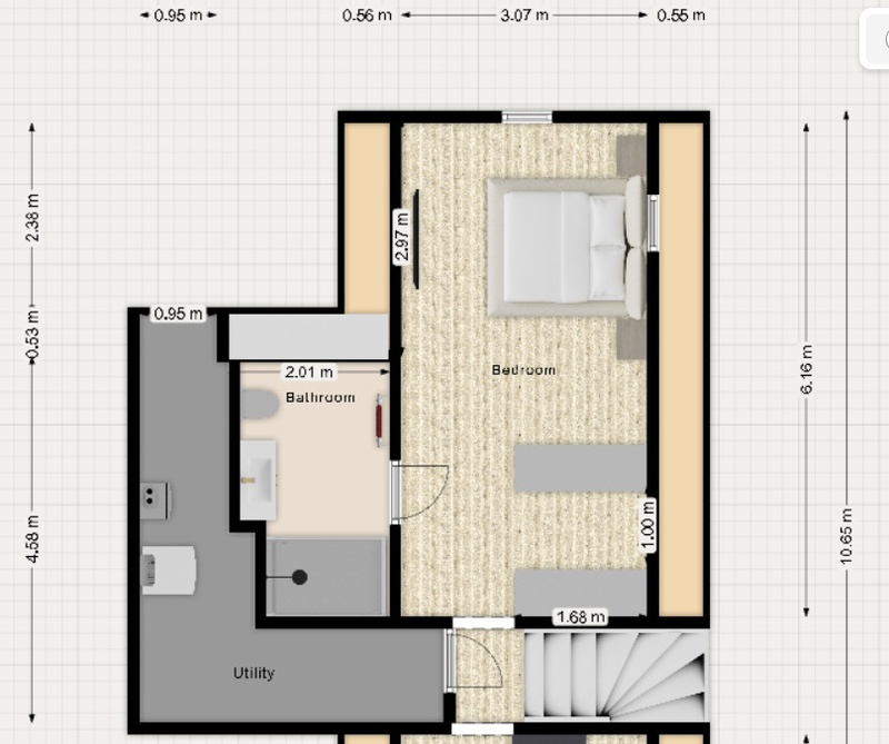

We zijn bezig met een badkamer op zolder en stoeien nog een beetje met de indeling.
Dit is de plattegrond die ik gemaakt heb (een aantal hebben nog meegedacht en oa de buurman heeft de nis voor het badmeubel bedacht):Afbeeldingslocatie: https://tweakers.net/i/veh6WMXMAiI8Z9Yotg88xkBgBAA=/fit-in/4920x3264/filters:max_bytes(3145728):no_upscale():strip_icc():strip_exif()/f/image/tenzi6TI6h1j7Sk3nYC3c8LP.jpg?f=user_large

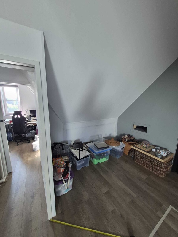

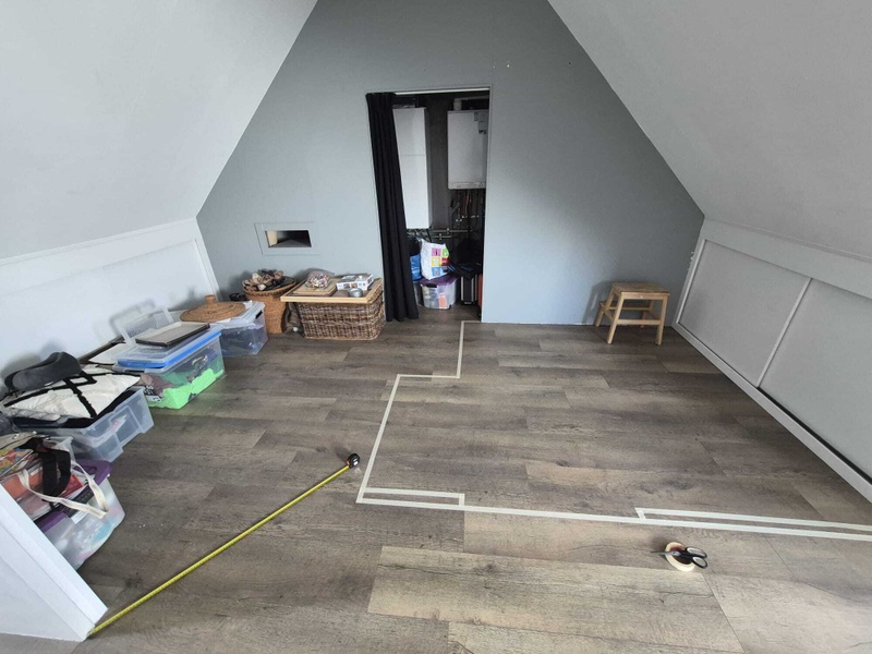

Zojuist de badkamer met schildertape nagemaakt:
Afbeeldingslocatie: https://tweakers.net/i/4bKha3jdLKBC2oBpOfBqn2YpA6I=/800x/filters:strip_icc():strip_exif()/f/image/ac4mgyGgKOkfEz3HYl8A9G6A.jpg?f=fotoalbum_large
Eigenlijk zouden we de badkamer nog iets groter willen en technische ruimte kleiner. De deur van de technische ruimte zou schuiner of zelfs recht kunnen maar dan kom je niet lekker uit met de begin muur van de badkamer.
Out of the box: deur op de gang maken (alleen zit je ook met schuine gedeelte waar je dan deels tegen aan komt)...
Afbeeldingslocatie: https://tweakers.net/i/8M5GoXYepFH3BSMYANqfUTZOM1Y=/x800/filters:strip_icc():strip_exif()/f/image/Zk4bhQ4IilEkv4MIhylHNKnw.jpg?f=fotoalbum_large
Iemand nog goede ideeen hier? :)

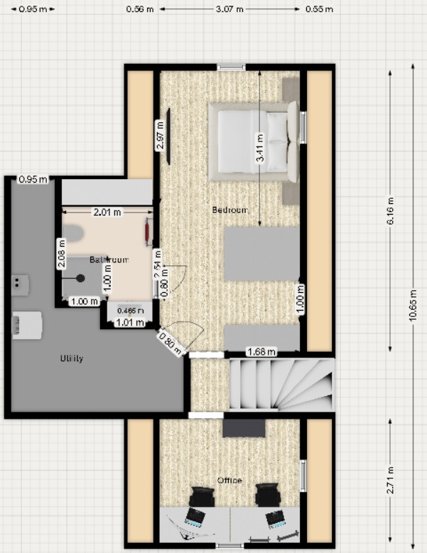

Heb nu het volgende getekend:
Afbeeldingslocatie: https://tweakers.net/i/NEhCek1bBSZA77hERU59_73ot4k=/800x/filters:strip_icc():strip_exif()/f/image/8ePBcWf4lOUOH9KuFXjvUGnD.jpg?f=fotoalbum_large

Dan zou ik het inderdaad doen zoals het heb staan in het plaatje hierboven zou dan zelf eigenlijk het stukje achter de douche ook meenemen als dat kan dan blijf je een vierkante badkamer hebben nu zit er een knik in.

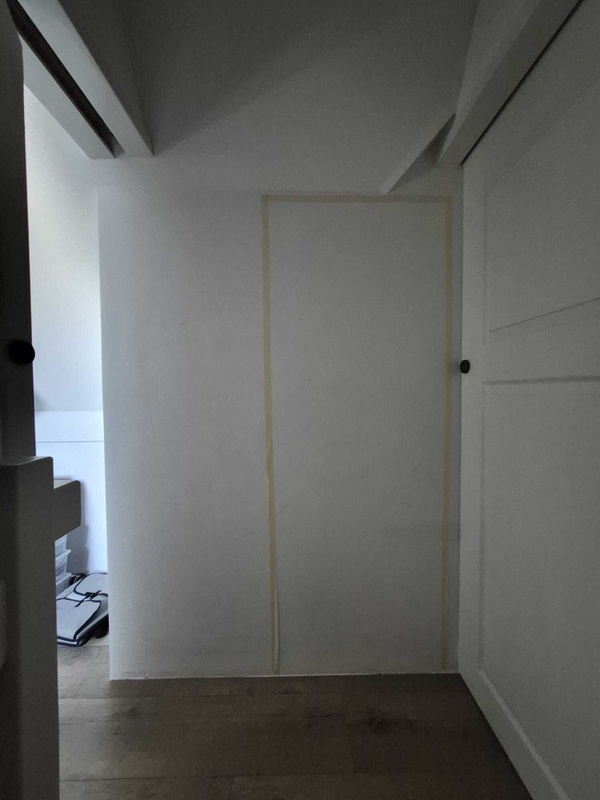

Heb nu een deur ingetekend in de muur van 190cm hoog bij 73cm breed:
Afbeeldingslocatie: https://tweakers.net/i/B3v_gOU-doDSJq6Hx-yee0b-URQ=/x800/filters:strip_icc():strip_exif()/f/image/CvpnDlx4Zz8SpfYFWCk5HqRa.jpg?f=fotoalbum_large
Die zou ook volledig open kunnen...
Je hebt alleen wel het schuine dak dus geen idee of ik in de praktijk zou moeten bukken (het eerste stukje) met mijn 1m84...

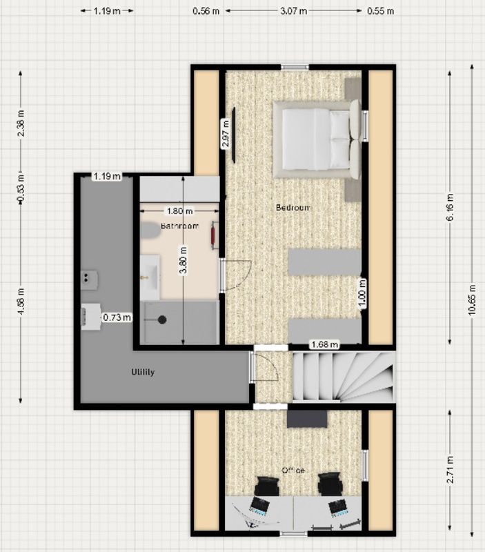

Heb de badkamer iets smaller gemaakt en de muur recht:
Afbeeldingslocatie: https://tweakers.net/i/vwbielYgljiWezv01_jR3OEko4o=/x800/filters:strip_icc():strip_exif()/f/image/iAMmyxS3is4wBcsnYbFtGU2n.jpg?f=fotoalbum_largeBovenste witte kast in de badkamer gaan schappen worden onder het schuine gedeelte.
Zijn er nog andere ideeen of tips? Ook mbt de deur naar de technische ruimte?
Thanks! :)

Hoe erg zou het zijn om door de badkamer naar de techniek ruimte te lopen? Mogelijk zelfs nog wat winst voor extra opslagruimte in de badkamer zelf.

Houd ook rekening met de leidingen vooral de afvoer dan krijg je mischien een koof op de verdieping onder de zolder?

Liever niet, toch wel voorkeur om vanuit de hal de technische ruimte te betreden.
In de technische ruimte kunnen we alles gebruiken, zit ook al afvoer enzo (is toen voorbereid voor een badkamer).

Ja maar water afvoer van de douche moet dan wss dan toch door de vloer heen. Of je moet de boel verhogen voor de douche.
Klopt komt een douchebak in.
We waren er eigenlijk al uit :), alleen toen we 3D tekening zagen leek het toch wel aan de kleine kant dus vandaar dit topic ;)

Ook de 110mm voor de wc?
