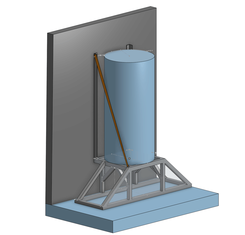

SWW twijfelen we heel erg over. We zijn een gezin van 4 (m/v, 2 jonge meiden (4 en 1)). We douchen nu vaak met zijn alle achter elkaar omdat dit praktischer is met kleine kinderen. We willen graag een 270 liter warmtepomp boiler, gescheiden van de warmtepomp.
Met een constructeur hebben we de zoldervloer geprobeerd door te rekenen (broodjesvloer, begin jaren 70). We kregen het gewicht van en WPB van 270 liter (400kg) niet veilig doorgerekend op de vloer.
Hierdoor komt hij in de achterbouw (als hij er komt), afstand tot douche is hier helaas wat groot, maar dit is niet anders. Ook zal de warmtepomp over de eerste meters over een 12 mm koper leiding moeten waarna de rest van het huis gevoed wordt. Deze leiding zit in de vloer/muur dus niet niet zomaar te vervangen voor een grotere diameter.

Het SWW vat van Itho kan (tot de 200L volledig, 240 en 270 met een vloersteun) aan de muur gemonteerd worden. Het is alleen geen warmtepomp boiler... Maar waarom wil je dat per se?
Geëmailleerde vaten gaan minder lang mee dan RVS...

Was me nog niet bewust van de ITHO SWW vaten. Heb hier wat onderzoek naar gedaan. Krijg wel wat vragen:
  • Geen electrisch element, red je dan de 65c voor een legionella run?
  • platenwisselaar met aparte pomp, LG warmtepomp is niet direct geschikt hiervoor dus je moet wat gaan doen met een relais of iets dergelijks om de pomp aan te sturen.
  • Vloer/muurbelasting moet nog even doorgerekend worden.
Financieel is het minder interessant (warmtepomp boiler heeft zelf nog eens 725 euro subsidie). Grootste nadeel van de warmtepomp boiler is dat deze niet op de zolder kan staan. Dit zou eventueel een oplossing kunnen zijn.

bakvis schreef op maandag 3 augustus 2026 @ 20:12:
Een r290 machine zou hem legionella veilig moeten kunnen maken (tot 70 sommige 75 graden output) (Maar 65 is meer dan nodig, zeker als je genoeg verbruik hebt)
Het mooie van het Vaillant vat is dat je ook 100% van het vat op die temperatuur kan krijgen, juist door de circulatiepomp. Onder de spiraal van een traditioneel vat gebeurd weinig.
Je hebt hierdoor ook wat meer bruikbaar volume
Dit is waarom Itho dit ontwerp heeft...
Vaillant kan de pomp van het vat aansturen, is de setup waar installateur voor mij akkoord mee is.
Voordeel is ook dat de Vaillant relatief weinig flow oké vinden (760l/u voor de 55/8.1)
[ Voor 10% gewijzigd door Ronald op 03-08-2026 20:19 ]

Hmm ik zou dan toch echt convectoren voor de woonkamer overwegen. Zeker als je twins icm boosters gebruikt kun je gemakkelijk 10 graden naar beneden. Je zult dan wel iets koelere slaapkamers hebben.
Heb je ook naar rvs vaten gekeken? deze zijn een stuk lichter rond de 50kg dan kom je op 300kg uit voor een 250 liter vat. Wij doen het zelf met een 200 liter vat en hebben een bad. Maar dit is dan wel een vat dat volgens hetzelfde principe als ITHO werkt (met plaatwisselaar ipv spiraal) waardoor je bruikbare inhoud groter is.

Montage van het boiler vat via een zelf ontworpen voet om de druk te verdelen over de vloer en de muur, anders komen we niet uit met de vloerbelasting op zolder. Dit is bekeken en besproken met een constructeur. Ik ga nog onderzoeken waar exact de balken van de broodjesvloer liggen zodat we daar de stelpoten onder het frame kunnen plaatsen. Frame komt op stelpoten zodat we het gewicht kunnen verdelen over de muursteun (hoeklijk 50x50x5mm) via een diagonale schoor. In de schoor komen spanschroeven om dit allemaal op voorspanning te zetten. Eventuele doorhang van de vloer wordt hiermee opgevangen.
Afbeeldingslocatie: https://tweakers.net/i/cWMINiOUSJqmU-HtsP_3RLmiDoI=/800x/filters:strip_exif()/f/image/je4U8lqbUc929gTImZe8J08L.png?f=fotoalbum_large
