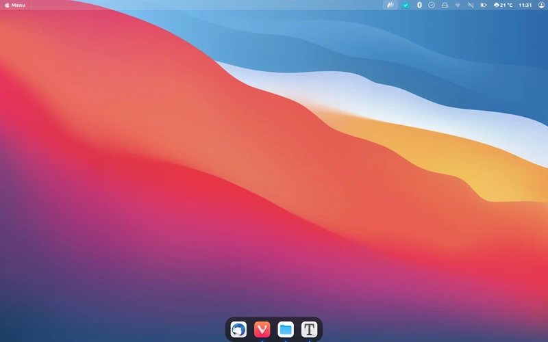

macOS look & feel
Nog niet helemaal perfect, maar o zo dichtbij!

Theme (added 2026-08-10)
ga naar https://github.com/vinceliuice/WhiteSur-gtk-theme en bij de groene knop <> code druk je op download zip
zelfde voor https://github.com/vinceliuice/WhiteSur-icon-theme en https://github.com/vinceliuice/McMojave-cursors
ga naar de verkenner,en pak de.zip bestanden één voor één uit ( extract here )
in Terminal
cd Downloads
cd WhiteSur-icon-theme-master
./install.sh
cd ..
cd WhiteSur-gtk-theme-master
./install.sh
cd ..
cd McMojave-cursors-master
./install.sh
Dan start je Themes (start menu)
Wijzig het volgende (druk op de iconen rechts, dan kan je een andere optie kiezen)
  • Mouse Pointer => McMojave-cursors
  • Applications => WhiteSur-Light
  • Icons => WhiteSur
  • Desktop => WhiteSur-Light

Druk nogmaals rechts, druk op Panel Settings, en pas Panel Height aan tot het kleinste (20)
Programmabalk beneden installeren
in Terminal:
sudo apt install plank
=> Kopieer de bestanden van WhiteSur-gtk-theme/src/other/planknaar .local/share/themes
Tip: als je .local niet ziet in Home folder, druk dan op de rechter muis toets en selecteer 'Show Hidden Files'
Tip: op mijn 22.3 Mint was de folder themes niet aanwezig in .local/share. Voeg deze gewoon toe.(update 2026-11-09)
=> Start menu kies Startup Applications, vanonder druk je op + , Choose Application , en zoek naar Plank
plank --preferences
Verander Theme naar GTK+
Ikzelf zet ook Icon Zoom aan.
Andere zaken die ik wil proberen...
[ Voor 126% gewijzigd door moorDgat op 09-11-2026 11:31 ]
