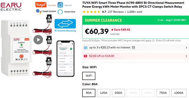

Bij Ome Ali kan je 3 X 80 A meten voor de halve prijs.
https://nl.aliexpress.com/w/wholesale-CT-3-phase.html?spm=a2g0o.home.search.0
Afbeeldingslocatie: https://tweakers.net/i/zh7Z6JA5sU6BWhz3Lg7ErYNcyjk=/800x/filters:strip_exif()/f/image/U12bf6gGYY8RDBKbx49r4b90.png?f=fotoalbum_large

No offense, mooie oplossing maar mogelijk gevaarlijk. Ik zou zeker geen energiemeter (of groepen of whatever) bestellen bij Ali, je weet nooit 100% zeker wat je ontvangt en of dat aan de Europese standaarden voldoet!
Van alle spullen van Ali voor in je meterkast zou ik me juist om dit soort meters het minst zorgen maken. De meting gebeurt met een klem om een ader waarmee het magnetisch veld wordt gemeten. Er gaan geen grote vermogens door de meter zelf en er wordt niks geschakeld. De meter zelf krijgt 230V zodat hij een referentiespanning heeft en natuurlijk om (met een spanningsconverter) 3,3V voor de ESP of vergelijkbare microcontroller te leveren.
Het is vergelijkbaar met een 230V led-peertje van Ali gebruiken. Niet met relais of meters waar hoge stromen doorlopen.
Nog steeds prima om ervoor te kiezen niets van Ali op 230V te kopen / gebruiken. Maar zo'n meter met externe klemmetjes is niet het toppunt van gevaar en smeltende modules of zo :)
Je zou zoiets ook zelf kunnen maken met alleen maar spul met een lage spanning (ESP's plus die klemmetjes), als je vanuit de slimme meter de spanning van elke fase kan halen zodat je die in je software kunt gebruiken in de berekening om met de spanning van de fase en de meting van de klem tot het vermogen te komen dat door die ader gaat.
[ Voor 17% gewijzigd door Gizz op 03-08-2026 21:37 ]

Gizz schreef op maandag 3 augustus 2026 @ 21:15:
Zeker een valide punt! Het product in het screenshot is dat wel, maar de link laat hier andere meters zien (die je dus werken met een doorlus), maar ook EV-Laders, dus dikke kans dat Ali iets anders maakt van de link.
