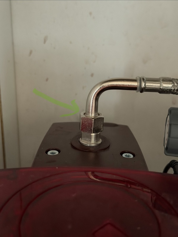

Ik heb bij wat kleine werkzaamheden in mijn spoelkast het reservoir van onze Quooker combi even aan de kant gezet en weer terug gezet.
Nu heb ik een lekkage boven de bovenste moer. Het water spuit en druppelt er bij gebruik boven de bovenste moer in de verbinding naar het metalen buisje uit.
Het hoekige buisje kan ook een soort op en neer bewegen waarmee je de onderste moer (wat een soort halve moer is en een moer die voor de helft gewoon is afgerond) dieper de bovenkant van het reservoir in duwt. Dit komt bij gebruik van de quooker wel direct onder druk te staan.
Aandraaien van beide moeren levert niet heel veel verschil op en ik durf ook niet harder aan te draaien. Ik houd de onderste moer tegen en draai die boven er strakker tegenaan. De onderste lijkt vrij te kunnen draaien dus ik weet niet hoe dit vastzit. Ik durf het niet los te halen omdat ik de aansluiting niet ken. Kan ik dit zelf maken, eventueel met nieuwe onderdelen?

Ja. Al het hete kokende water eruit. Stekker eruit en op je gemak even goed bekijken. Beweging klopt. Als hij nog nooit open is geweest kun je het combineren met het ontkalken van het vat (lees de vlokken kalk eruit halen).
idealiter ook je hitec filter vervangen .
Als je enigszins handig bent kun je dit.

Ik heb de slang losgemaakt.
Het lijkt wel of de aansluiting wat scheef staat maar lijkt me sterk dat dat door mij of het verplaatsen komt. Ook zit er geen rubber in de aansluiting, maar dat lijkt me hoe het hoort?
Is het dan echt een kwestie van stevig aandraaien of zijn er als het dan blijft lekken toch andere onderdelen nodig?

CarpeVentum schreef op zondag 2 augustus 2026 @ 09:00:
[Afbeelding][Afbeelding]
Bij dit soort verbindingen hoort inderdaad een afdichting te zitten. Die zie je ook zitten aan de slang kant, is compleet versleten. Dat zijn dit soort ringetjes https://www.gamma.nl/asso...timent-12-stuks/p/B206447
Een nieuwe ertussen en hij moet weer waterdicht zijn. Goed aandraaien maar ook niet te strak, bij dit soort dingen geldt vast is vast

Fiberring ertussen. De rode resten zie je nog zitten op je foto. Zie YouTube: Een Quooker COMBI-reservoir installeren op 1:49

Ik had moeite om de juiste maat fiberring te vinden, het is een wat typische maat. Uiteindelijk gewoon bij Quooker zelf een setje besteld.
Viel qua kosten mee en was snel binnen, dus als je niet moeilijk wilt doen kun je het beter daar bestellen.

Fiberring van 10 mm

Dank allen! Ik heb de ringen besteld en zal deze ertussen zetten bij het monteren. Dat zal vast helpen. Wel bijzonder dat zo’n ring… verdampt?

Als je de haakse bocht toch al los hebt, dan gelijk even de Quooker uit elkaar halen en het kalk uit het reservoir halen.
Zie: YouTube: How to Service & Descale your Quooker COMBI vanaf 2:15 (kan in principe ook gewoon zonder een nieuwe service set zie ze in het begin van het filmpje uit de doos halen.)
