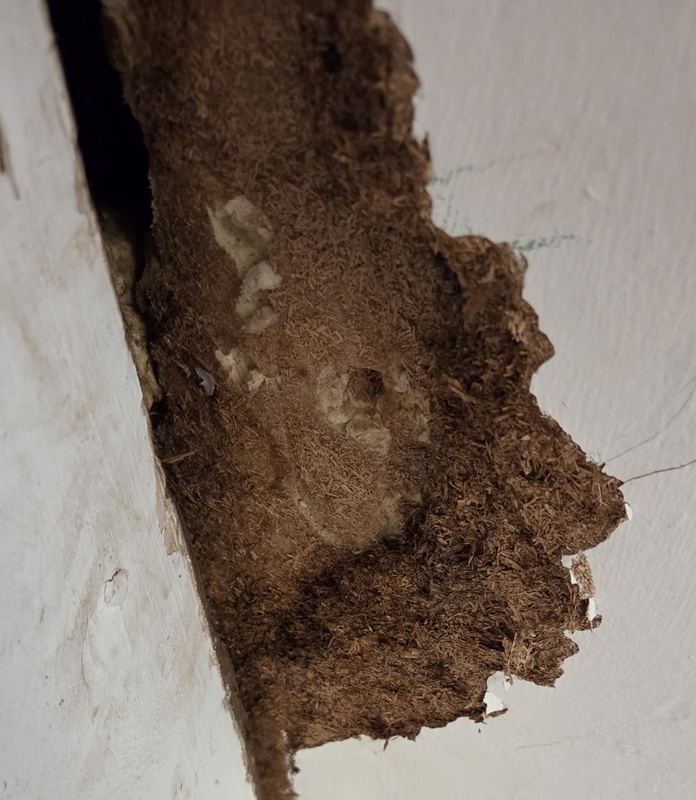

Ik ben bezig een (15-jaar oude) vochtplek te fixen die op het schuine dak van een huis uit 1980 zit. De vochtplek zit in een, zo lijkt het, een houtvezelplaat (met daarachter weer iets van purschuim of isolatieschuim). Het is een bruine plaat met heel veel houtsnippers wat redelijk makkelijk losgaat op de vochtplek. Maar toen ik even pauze nam, ging ik Googlen en kwam ik erachter dat men in de jaren tachtig ook dakgeschotten maakten van asbest.
Afbeeldingslocatie: https://tweakers.net/i/qzc3fajMPELJntav-GUo5LnIe64=/x800/filters:strip_icc():strip_exif()/f/image/ZWzkiM9cytyaAurZVYY8Ftka.jpg?f=fotoalbum_large
Maar omdat het bruin is, lijkt mij dit geen asbest? Asbest dakbeschotplaten zijn toch altijd grijs?

Bestel een test setje en test...
  • Wolly
Houtsnippers dus geen asbest.

Steek een stukje in brand dan weet je meer.
(Wel buiten doen)
  • Roel1966
Lijkt mij eerlijk gezegd ook geen asbest want zoals je zelf al schrijft is asbest meestal grijs van kleur, althans ik ben ook nog geen andere kleuren tegen gekomen. Maar inderdaad om helemaal zeker te zijn, probeer eens een pluk aan te steken en ja, terrecht opgemerkt door @WhatsMyUsername , buiten dus. Zou dit dan wel doen met mondmasker want je weet nooit wat ze daar in gemengd hebben.
Als het gewoon pure houtsnippers zijn dan vliegt het meteen in de fik maar als er asbest bij zit dan zal het denkelijk gaan gloeien.

Was het maar asbest, dan had je nu geen vochtprobleem gehad. Of in ieder geval geen rottende afwerkplaat.

Nee, dat is houtvezelplaat. Zoek maar op Google. Houtvezelplaat dakbeschot.

Een Eternit plaat is dunner en lichter van kleur met honingraat profiel.

Zoek eens op Opstalan platen.

Door het vocht opgezwollen spaanplaat, zit hier ook onder het dak.

haya schreef op zondag 2 augustus 2026 @ 09:28:
Een golfplaat ja, dakbeschot van asbest (Eternit is puur een merknaam) heeft geen honingraat en ogen vaak wat beige/grijs.
Maar dit zijn gewoon geperste hout vezelplaten.
